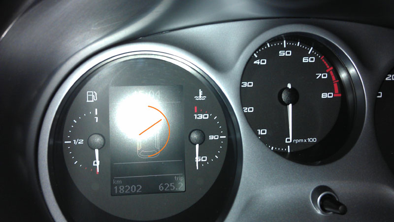

náš Seat Leon 1.8TSI se 7stupňovou DSG převodovkou dnes pípnul výstražným tónem a v levé obrazovce co je normálně počet ujetých kilometrů se objevila žlutá, nebo oranžová digitální ručička, která vypadala podobně jako například ukazatel paliva, mířila takovým směrem, že kdyby dole bylo 0 a nahoře 100, ukazuje kolem 70. Bohužel jsme si ji ani neprohlídli a během půl vteřiny zmizela.
Do teď se nám nic takového nestalo a po pokračování v jízdě už se znovu neobjevila.
Koukali jsme do návodu a podle něj se v levé straně nic neobjevuje, hledání na internetu bylo také neúspěšné. Tuší někdo co záhadná digitální ručička ukazovala?

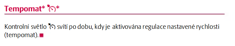

tohle? [http://kutilska.poradna.net/file/view/1483-tempo-p ng]
touchwood 08.03.2012 15:46
touchwood
Ta se objevuje na úplně jiném displeji. Tohle je objevilo vlevo na obrazovce, kde se podle návodu žá…
Tohle je objevilo vlevo na obrazovce, kde se podle návodu žádné informace a hlášky neobjevují. Tam je jen čas, zařazená rychlost, ujeté kilometry a volba na dojezd/ spotřebu uprostřed velkým písmem.
S tátou jsme dali hlavy dohromady a vypadnul z toho tenhle (původně) vektorový humus (za minutu to není až tak zlé).
Na druhém obrázku je nákres kde přesně se to v autě ukázalo.
