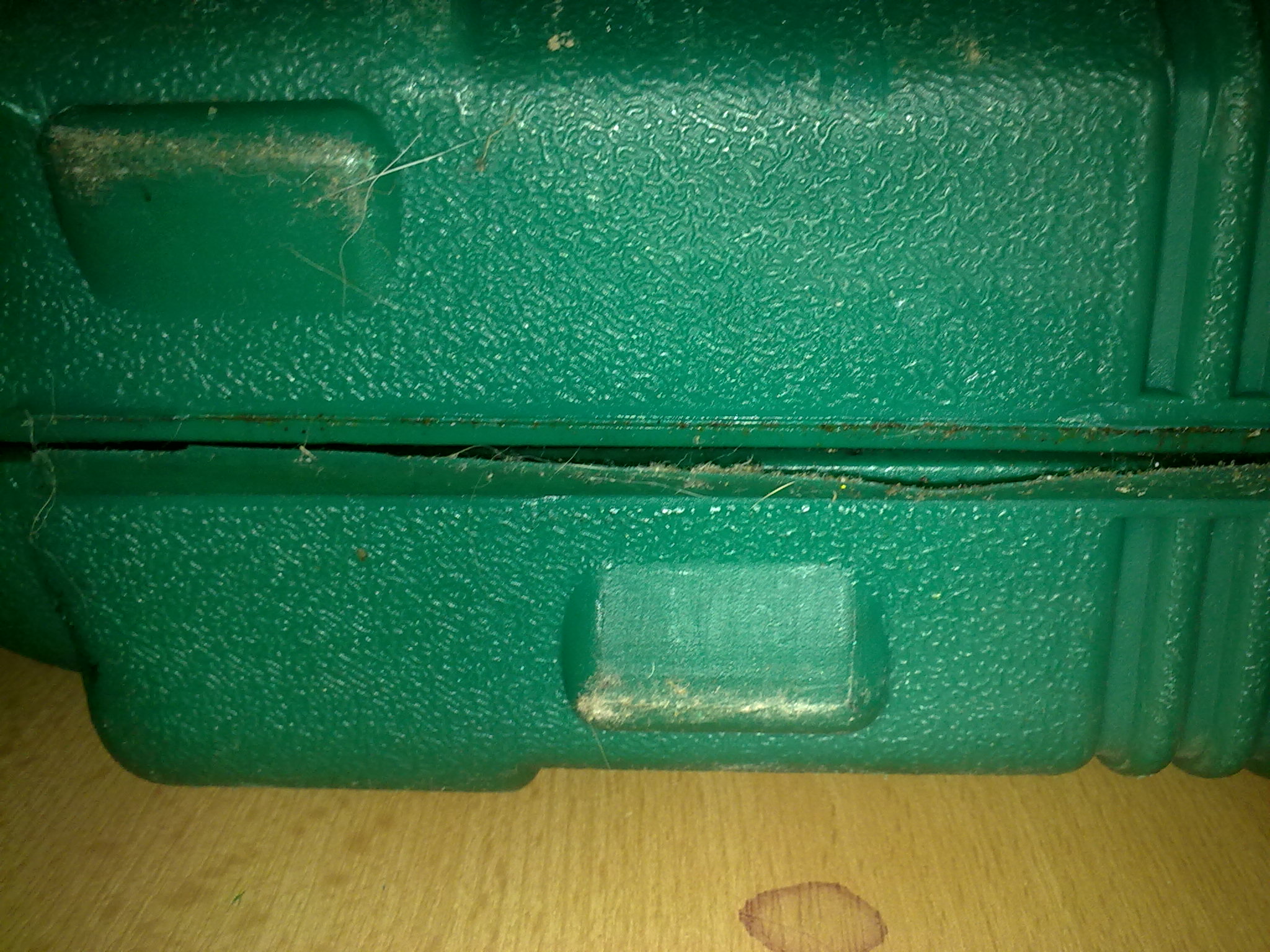

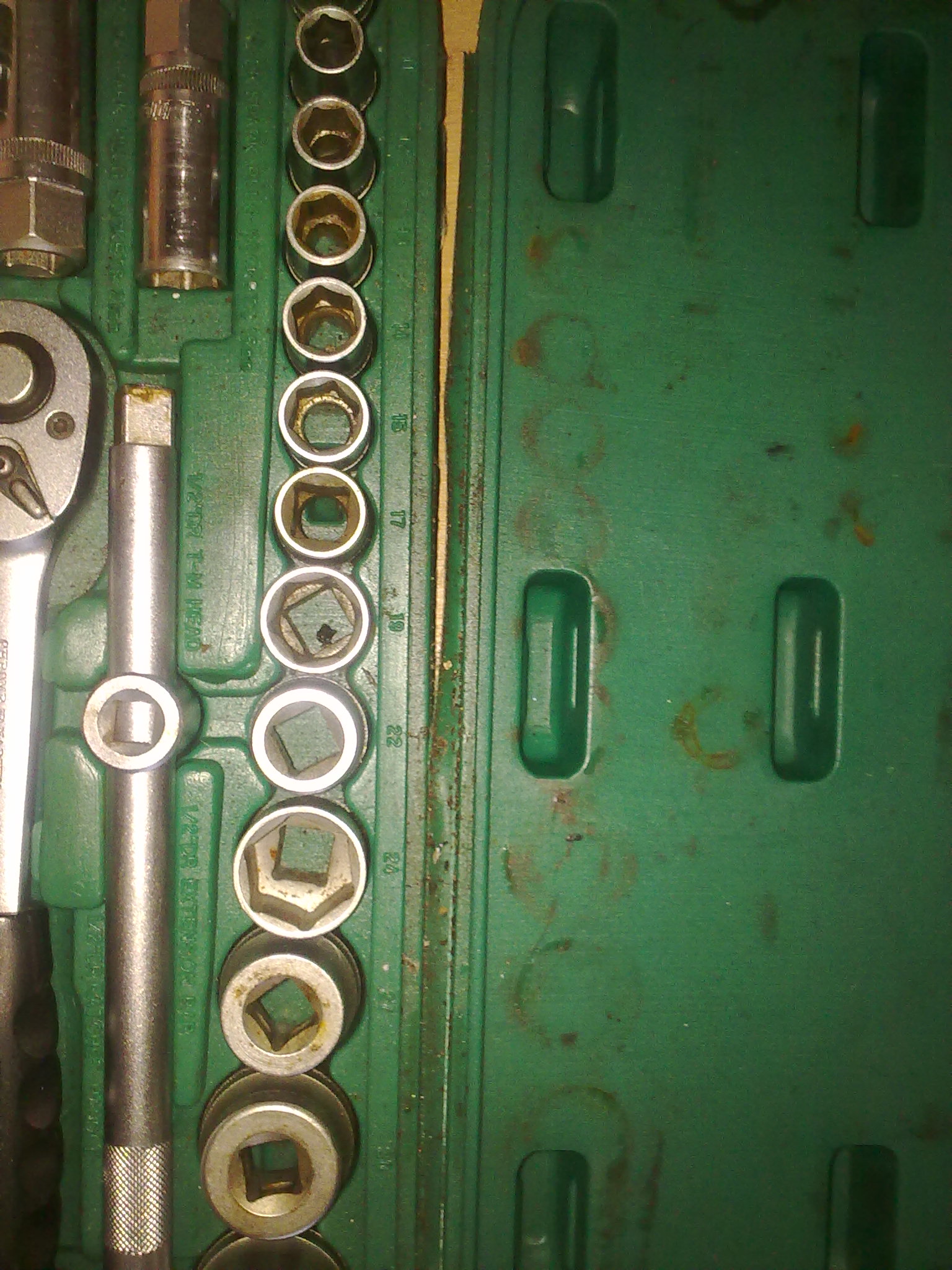

u plastového kufru u gola sdy mě praskly panty. Neřešil jste to už někdo nějak. Uvažuji o nalepení pruhu kůže, nebo přišroubovat klasické kovové panty. Děkuji za každý nápad.

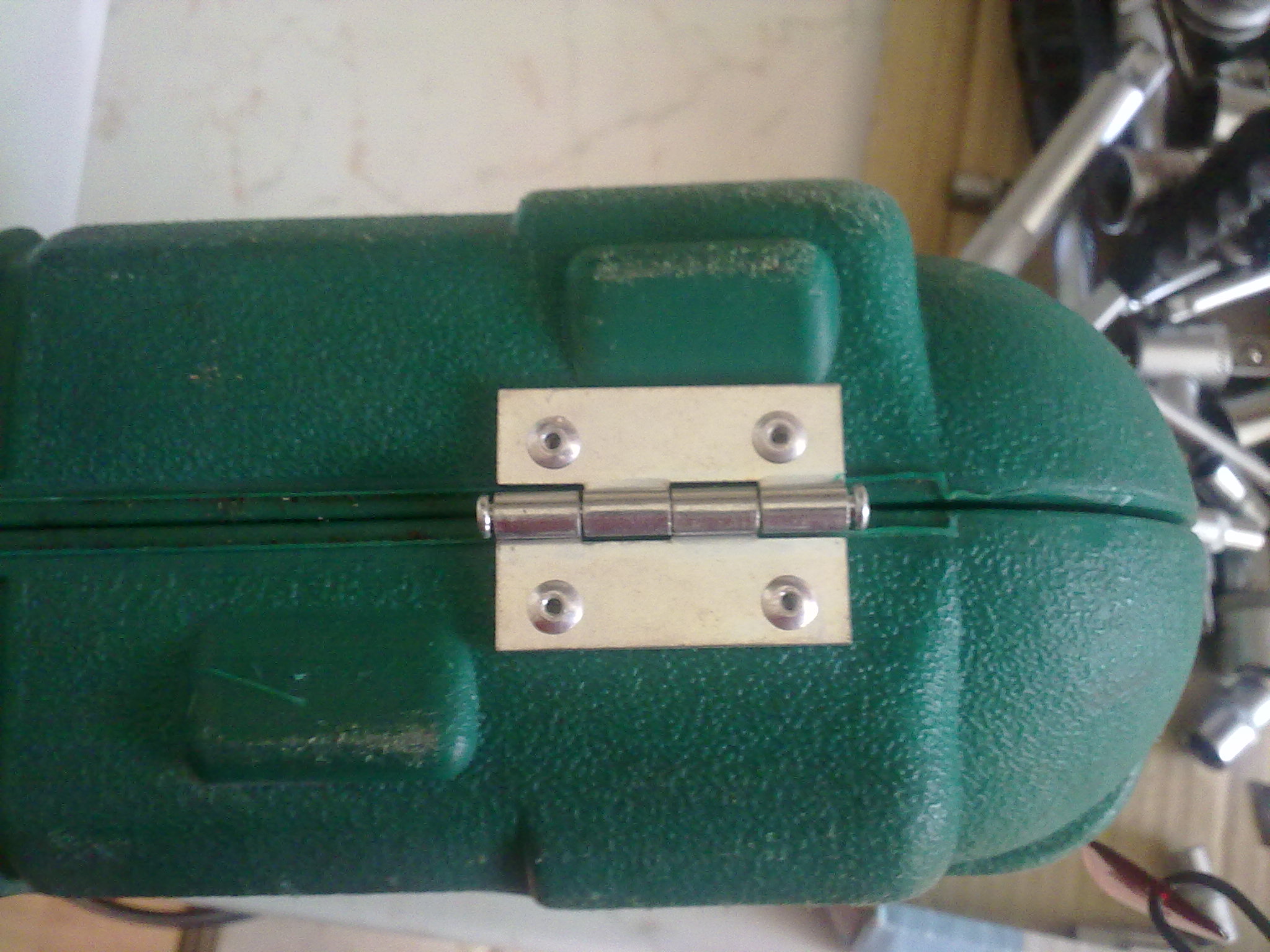

Opraveno
doufám že to vydrží dlouho oprava višla na 50,- i s novým zapínáním.
To zapínání vypadá dobře. Podkládal jsi nýty zevnitř?
ne jen navrtal a dal trhaci nejty drzi to zatim jak prase
To máš kliku. Mě se trhací nýty procedily skrz plast. Musel jsem dávat podložku.

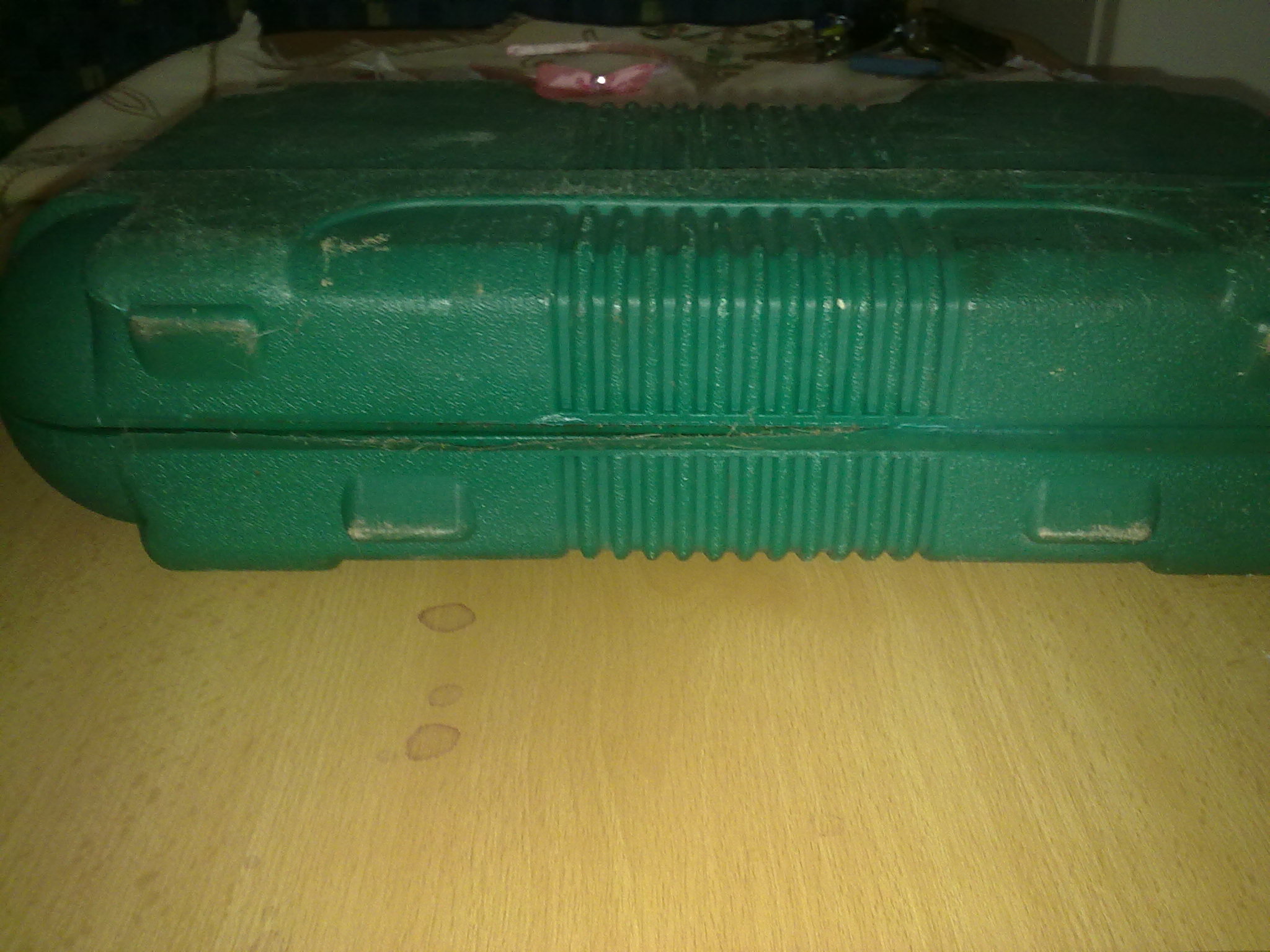

zkoušel jsem opravit ještě levný kufr s nářadím s kauflandu a taky to nedrží. Dal bych podložku ale je to na druhou stranu asi 2 cm přičemž je to dutý tak nevím jestli naříznout, nebo ne.
