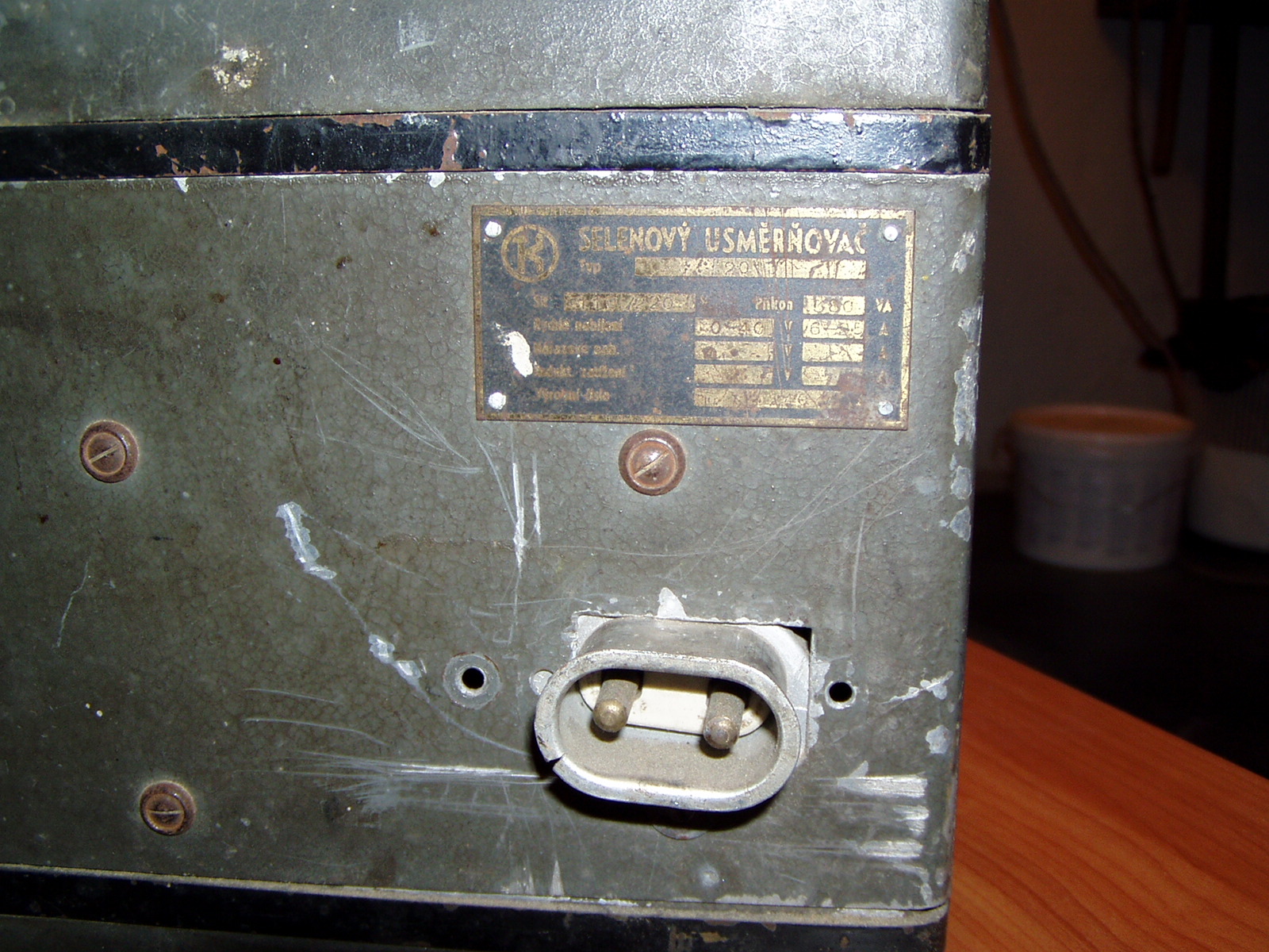

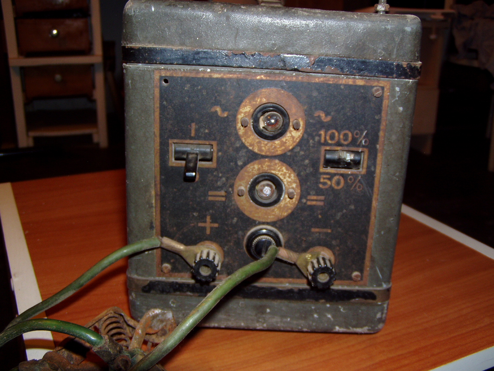

Dobry vecer, dostal se mi do ruky prastary selenovy usmernovac. Lze jej pouzit jako nabijecku autobaterii?? Ma original stitek, 2 zarovky, prepinac 50 a 100% a vypinac...fotky dodatecne poridim. Dekuji

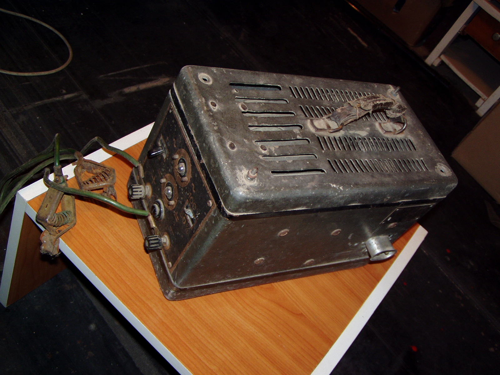

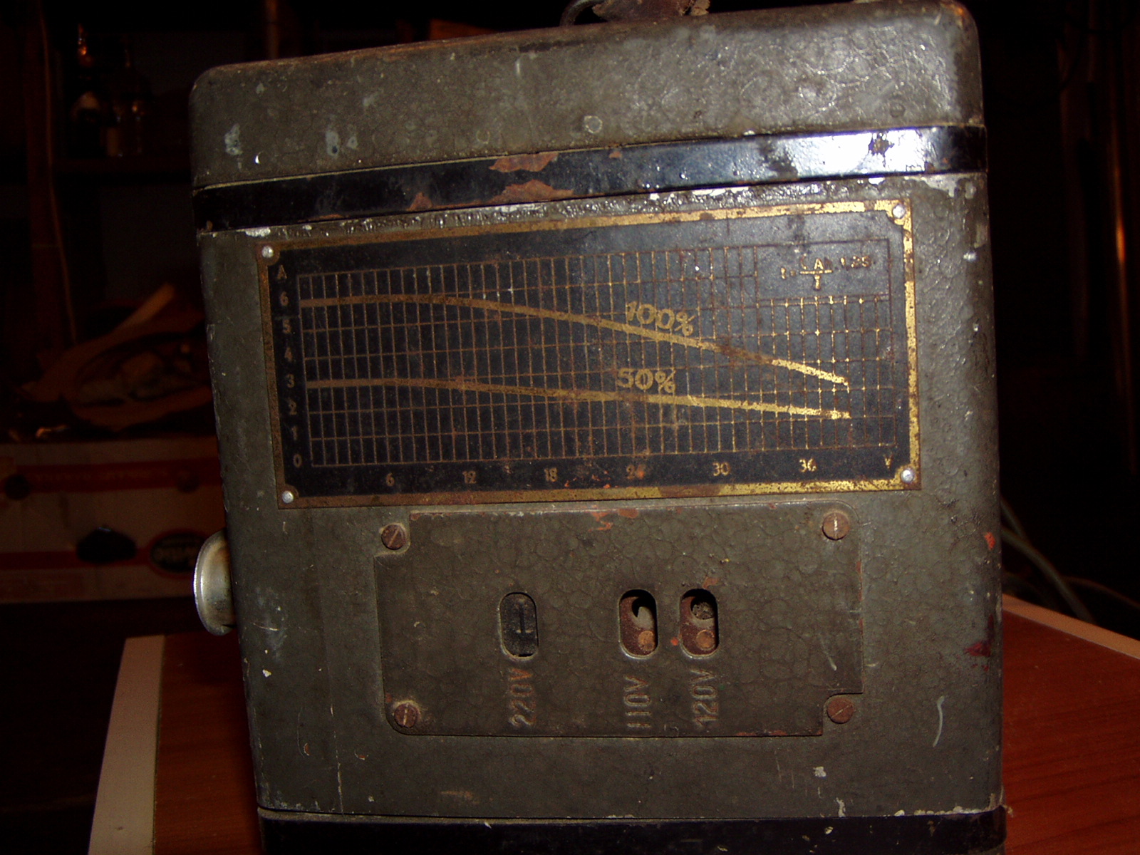

Ono je to cele v plechove prenosne krabici s kabelama a svorkama (vaha tak 15kg). Chci jej rozebrat a vycistit. Je tam i graf a vzorec pro dobu nabijeni. Akorat dokazu zmerit tak akorat napeti
foto

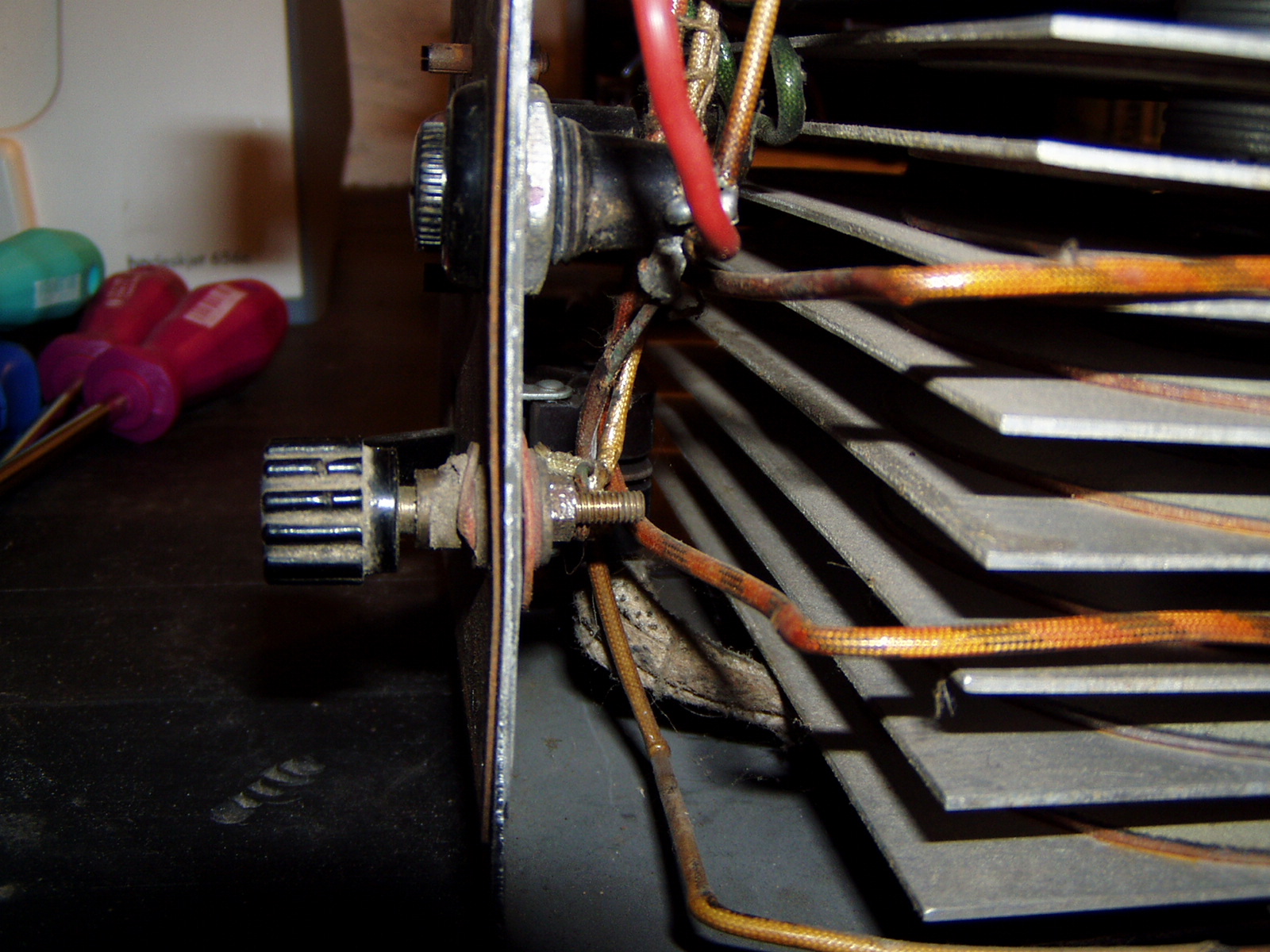

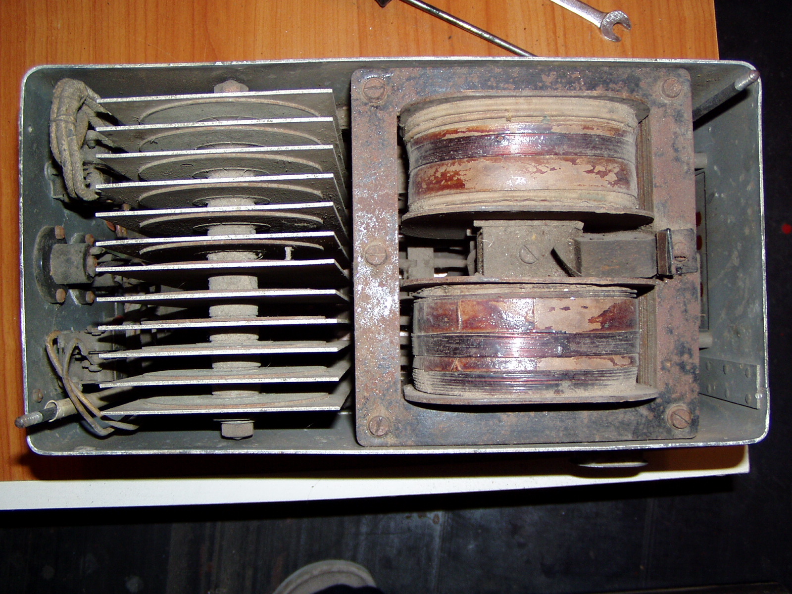

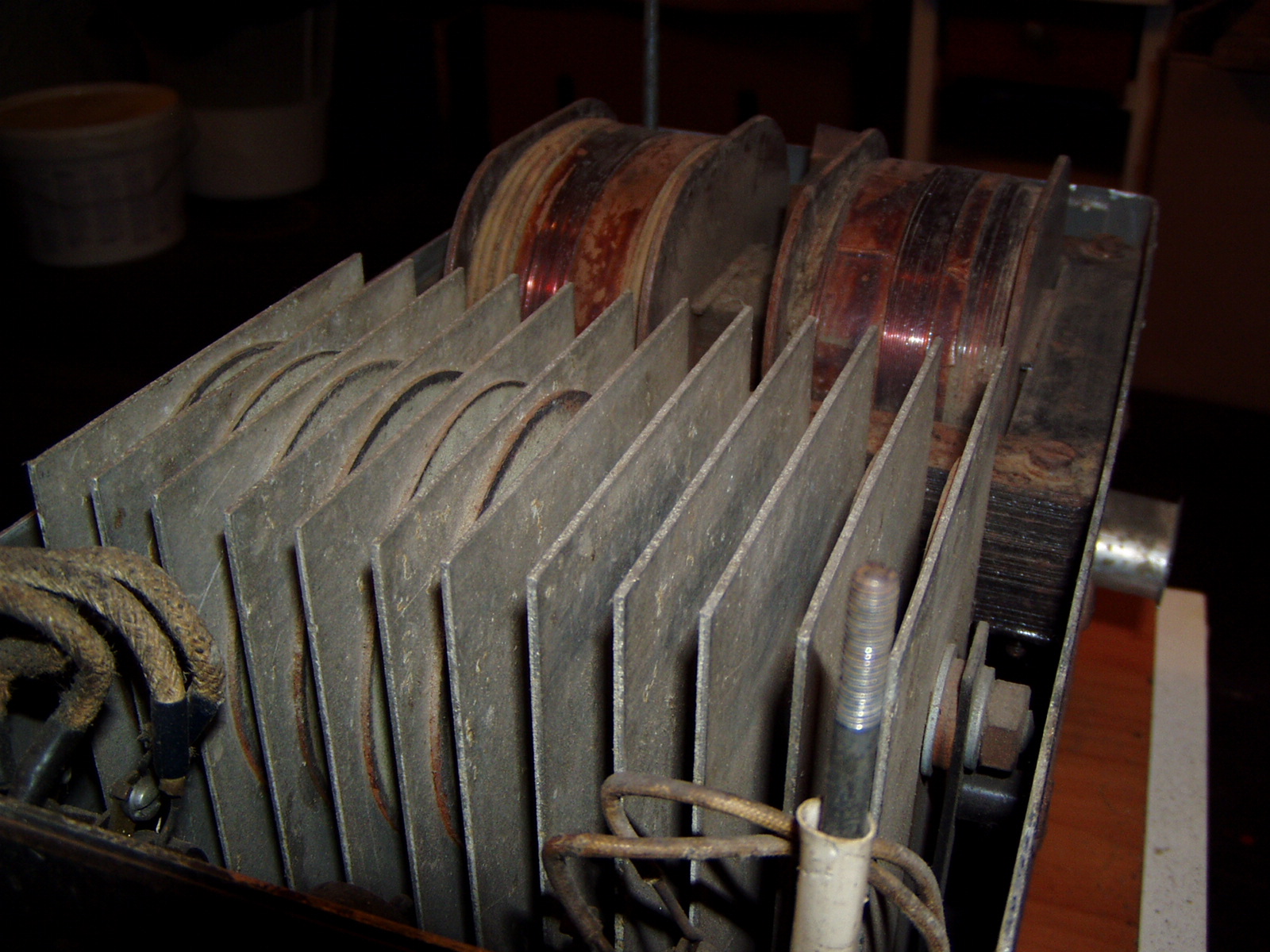

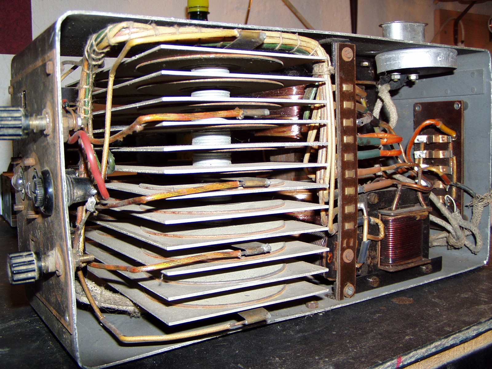

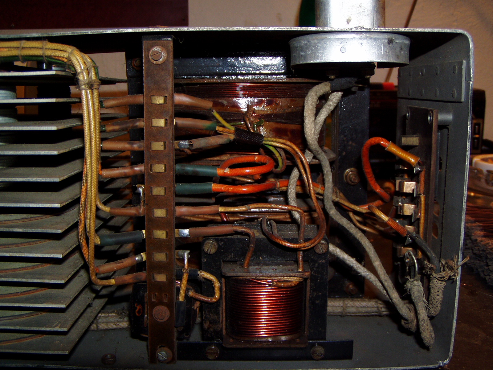

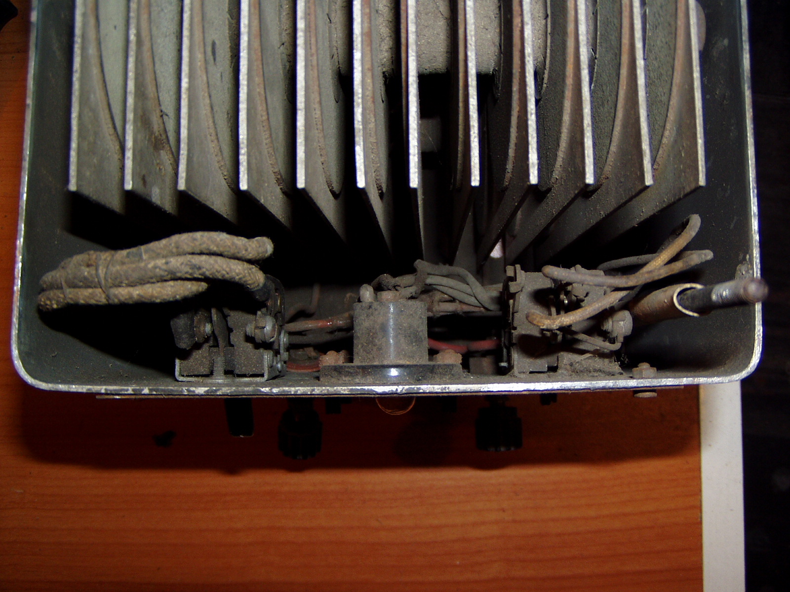

poslu jeste fotku vnitrku
vnitrek
Tak tam kondenzátory nejsou, vypadá to na trafo s přesytkou (omezí magnetický tok a tím proud - jako v levných svářečkách). Je to krásné, určitě to bude mít sběratelskou hodnotu.

kdyby mel nekdo o to zajem.....takove vecicky se mi libi, ale opravit to neumim....kazdopadne uz jej mam nekolik let a jednou jsem zkousel starou baterii nabijet a po zmereni to urcite nabiji, ale jak a jestli bezpecne...to nevim
Typ - asi 2013
Rychle nabijeni 0-40V 6-25A
Sit - 110/220V

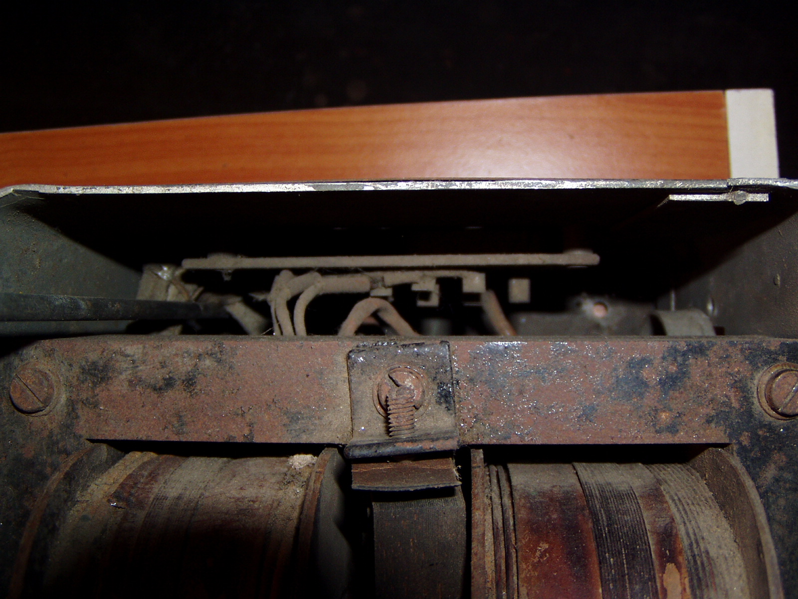

To trafo je rozptylové trafo s magnetickým bočníkem. Na myslím že třetí fotce je znatelný takový červík a část jádra z plechů. To je zřejmě magnetický bočník, jehož nastavením lze do jisté míry nastavit výstupní proud. Zrestauruj to, ulož na dalších 20 let a možná za to pak dostaneš majlant.

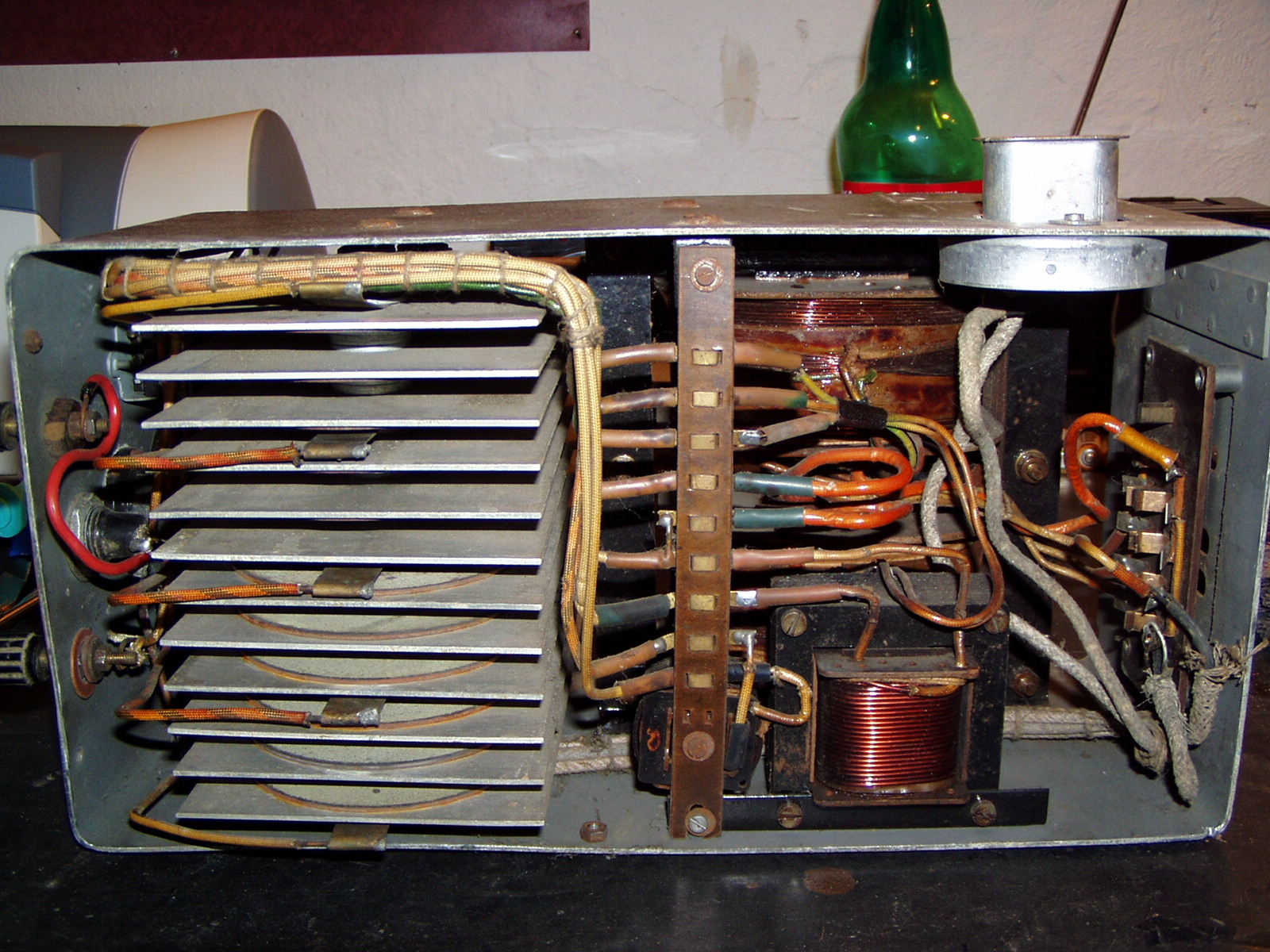

nove foto
Prístroj je kuriozita, no nie archívny kus starej dobrej elektrotechniky.
Konštrukčné riešenie z čias rokov 1930. Selénový usmerňovač, prevedenie kabeláže, prevedenie trafa. Vzhľadom na predpokladaný rok výroby, 1950-1960, skôr doklad technologickej stagnácie tých rokov.

to vypadá podle těch křivek kde to ukazuje také max. napětí kolem 36V, že je to nabíječka 24V baterek...
Graf chce povedať: prístroj je mierne stabilizovaný zdroj prúdu.
Nič zvláštne, u nabíjačiek a zváracích transformáorov normálna a potrebná vlastnosť.

ten graf vysvětluješ mě? nemusíš...mám eleltrotechnické vzdělání..
