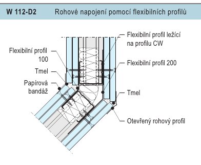

Vypůjčím si tedy obrázek z materiálů firmy výrobce sádrokartonu, na něm je ukázáno správné vzájemné napojení dvou příček. V mém případě to nebude kolmo, jak se tedy vyhnout nějakému krkolomnému napojování? Musí pro tento případ existovat nějaký technologický postup.
asi Vámnerozumím, ale vychcet udělat příčku ne kolmo, ale šikmo? Stále nevidím problém, zkuste si to na obrázku, jako otočit tu příčku šikmo...
to je naprosto normální

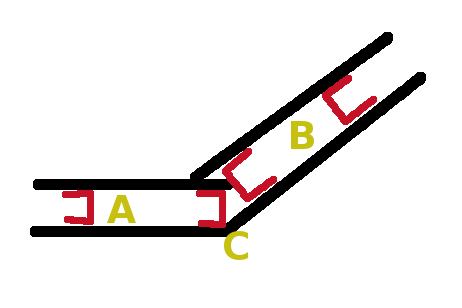

Ahau, to by asi šlo. Zkusil jsem to nakreslit do přílohy. Pokud mám příčku A a chci na ni v úhlu napojit příčku B, měl jsem chstrach, že my v bodě C vznikne spoj desek, který bude jakoby ve vzduchu, nepodložený profilem.
Spoj mimo nevadí, bude tam bandáž a Al hrana. Navíc se deska bude opírat o druhou desku.
Spoj sice nebude podložený, ale shora ztužený Al rohovým profilem. Standardně se vyrábí pro úhel 90° a 135°. Hliníkový profil je tenký a poddajný takže pro jiný úhel se snadno upraví.
