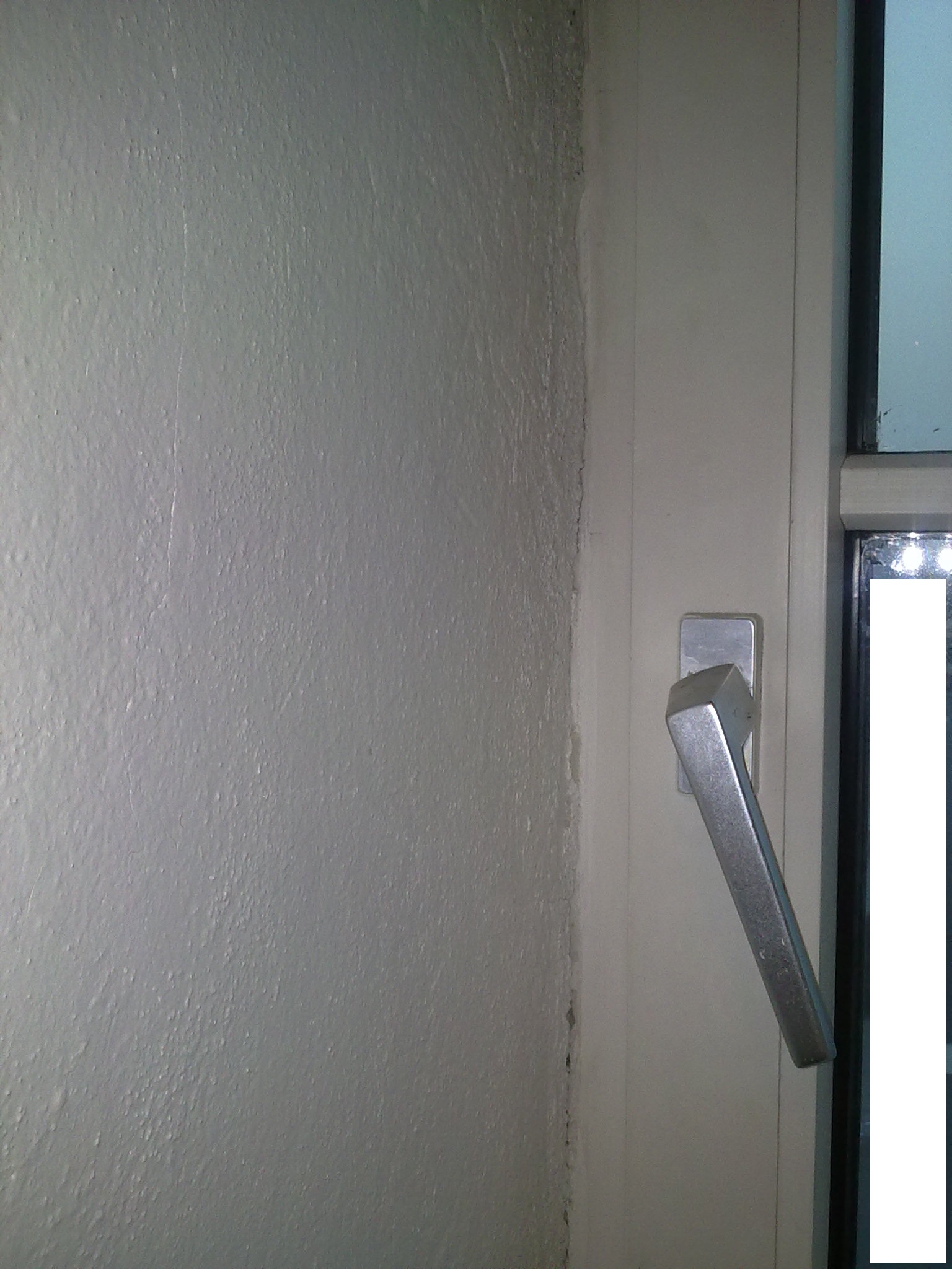

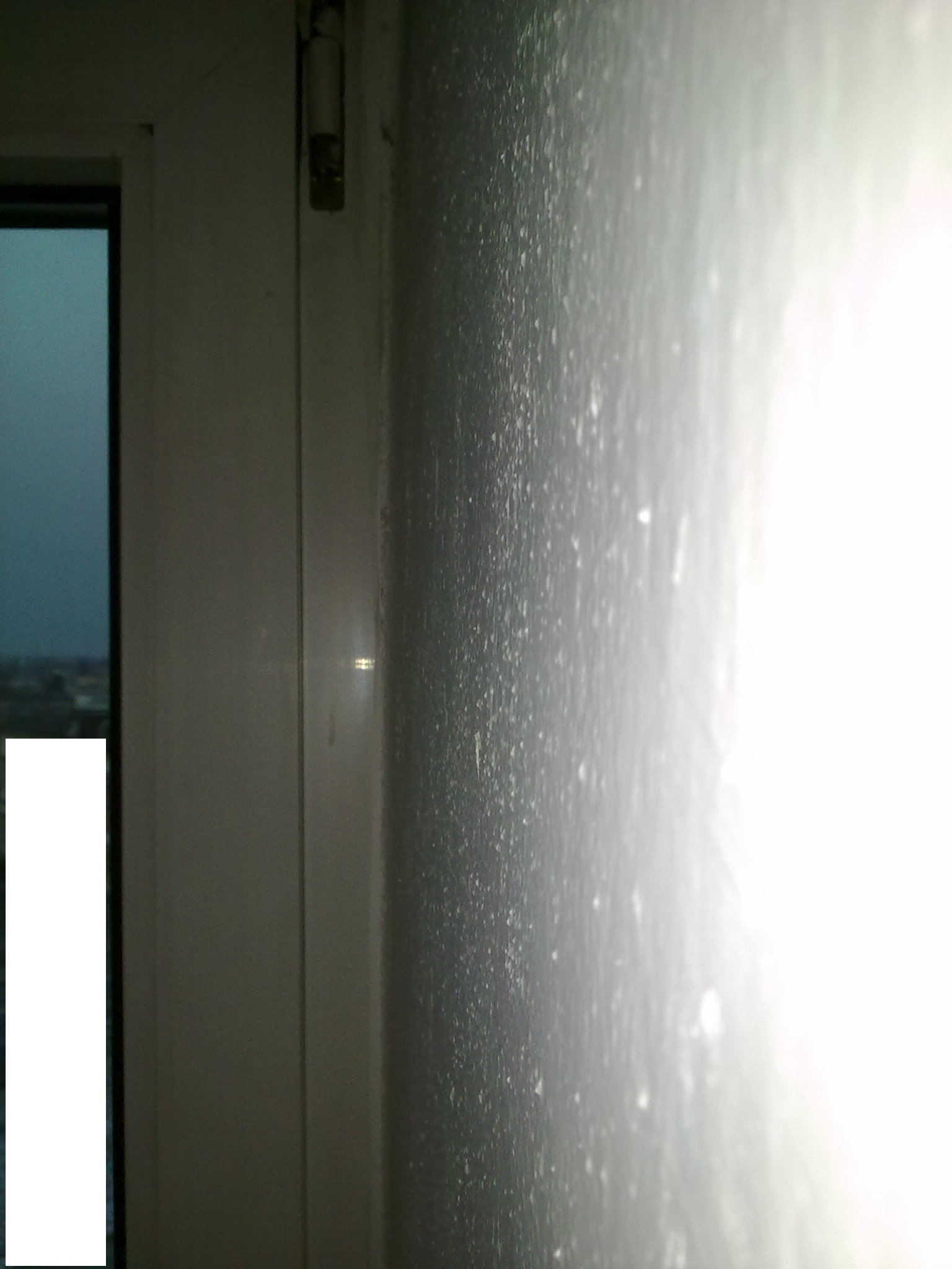

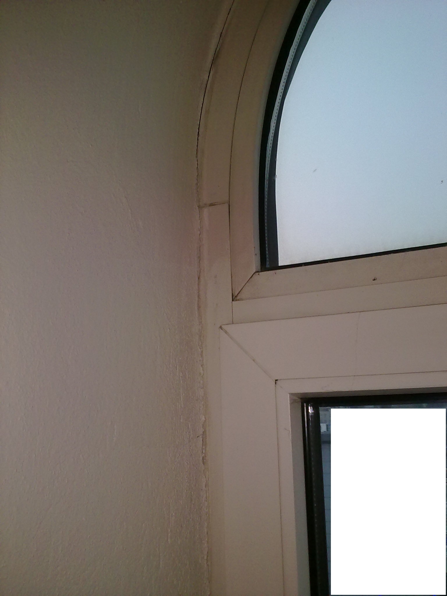

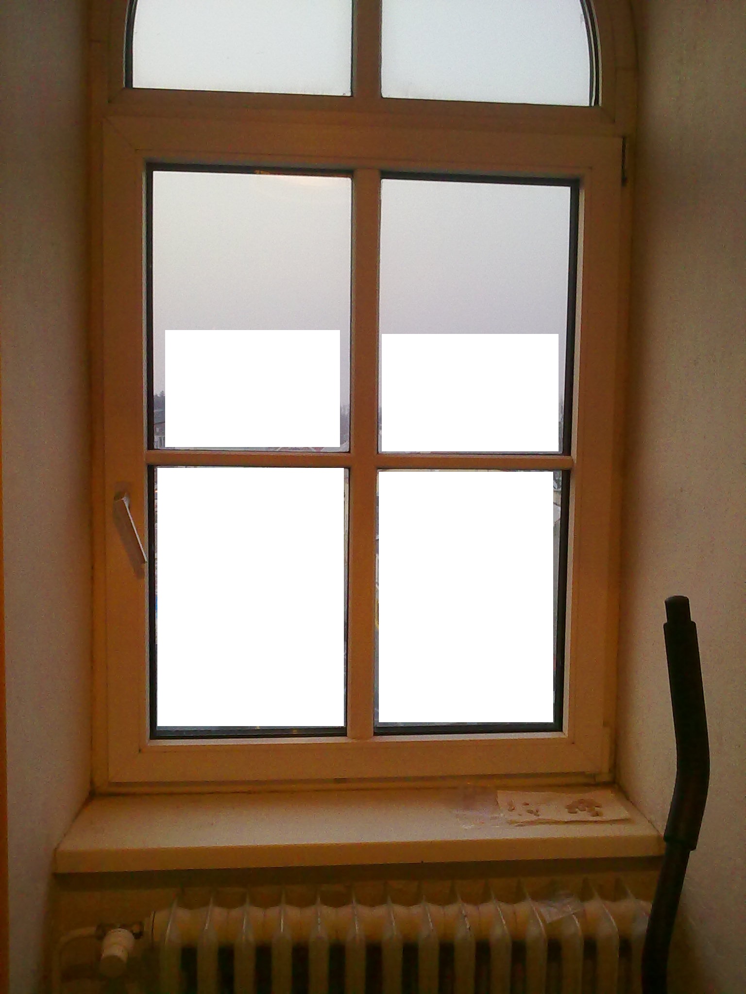

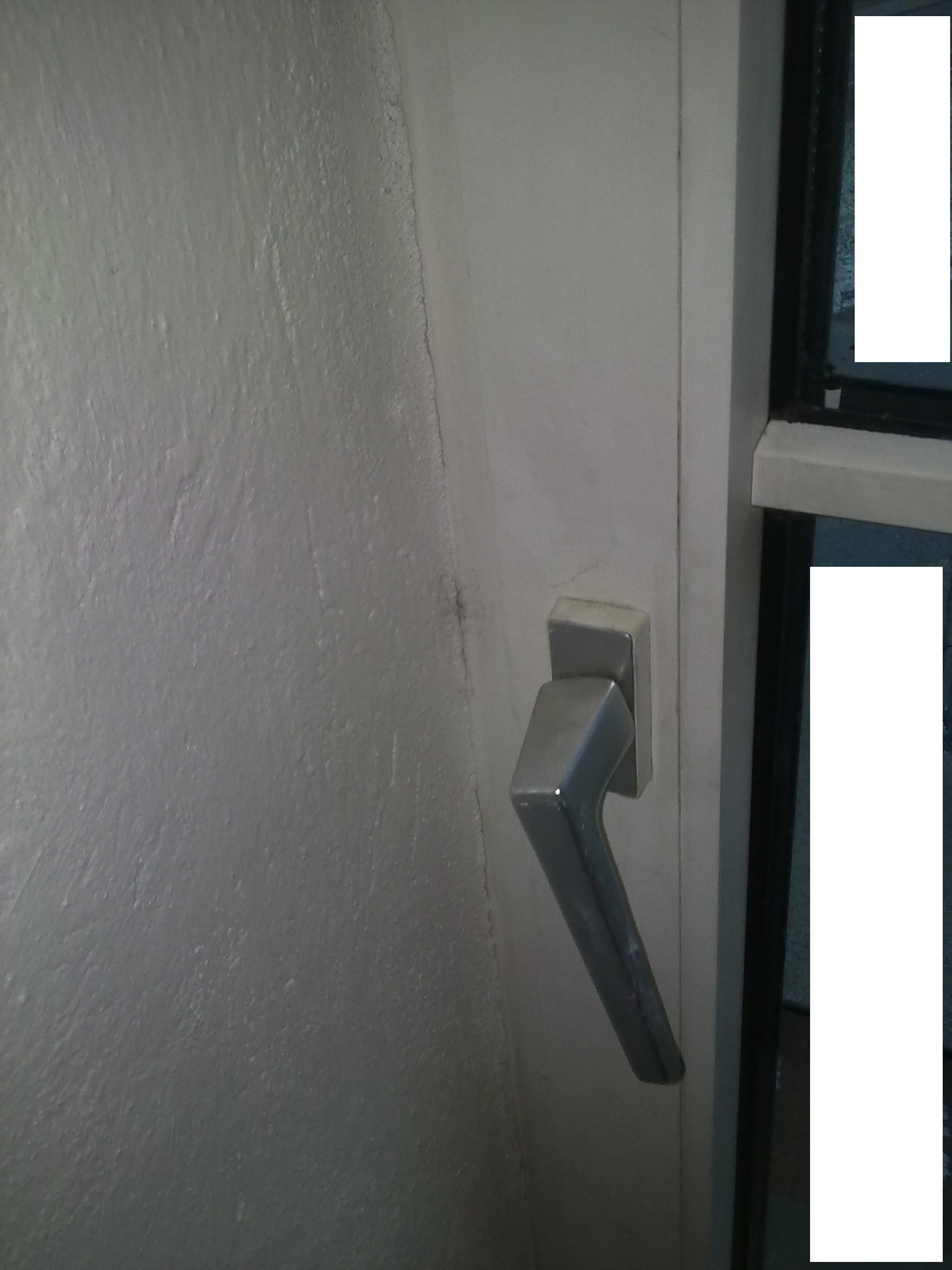

Listy, nevim jake listy mate na mysli, zvenku nebo zevnitr, ale zadne odnimatelne listy jsem nenasel, jen ciste okno, ram okna. Davam obrazky jestli pomuzou zevnitr, kudyma to profukuje, rekl bych mezi oknem a stenou, jdou videt kolem okna taky praskliny kudyma to urcite profukuje. Okna jsou to velka, neni to typicky panelak spise starsi budova. S predstihem se to neresilo, protoze problem je jen v jedne rohove male mistnosti, ktera se driv pouzivala spise jako "ulozna mistnost", na kola, vselijake veci, mozna trochu dilna .. Ted to predelavame na mistnost pro hosty protoze se nam posledni dobou mnozi

"kudyma to profukuje, rekl bych mezi oknem a stenou, jdou videt kolem okna taky praskliny kudyma to urcite profukuje"
pokud je to opravdu mezi rámem a stěnou, zateplit rám oken zvenku vhodným materiálem.

Matyas, souhlasím s Vámi, ale když se kouknu na foty, tak zevnitř není místo!!

Dekuji vam za rady, zatim jsem to zamaznul akrylatovym tmelem, na jare se pokusim zvenku neco zplacat z toho EPS materialu. Zatim to nastesti neni tak akutni, driv jak na jare mistnost pouzivat neplanujeme.
