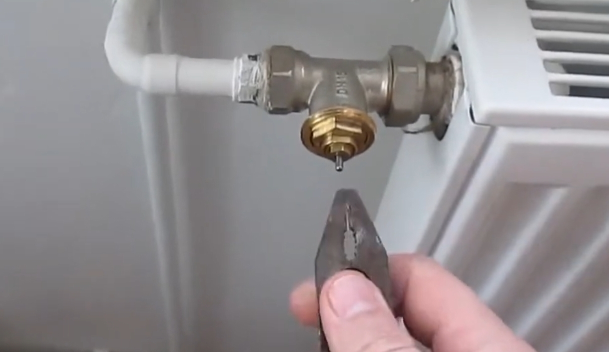

Sundat termostatickou hlavici a zkontrolovat kleštěma chod toho stříbrného dzindzigu. Chytit ten čepík a zkusit zamáčknout. Pokud nejde, tak zatáhnout. Zpočátku vše jemně. Pokud se nehýbá tam ani zpátky, máme problém vyřešen. Chytit dzindzig kleštěma s verglovat s ním dovniř a ven, až se rozhýbe. Klidně 20 sekund. Pomůže i lehčí pobouchání (pogumovanou částí kombinaček) po těle toho ventilu. Nebouchat do dzindzigu!!! Zase poverglovat tam a ven, až bude chod volnější. Ideálně nastavit hlavici na 5ku, našroubovat a užívat si teplo, ať se primitivní pekarka podělá....
