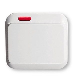

Dobrý den. Obracím se na Vás s dotazem, zda nemáte náhodou zkušenosti se stmívacím dotykovým vypínačem (obr. viz. příloha). Konkrétně se mi jedná o to, jestli ho jde použít i na dvojvypínač, kterým se ovládá stejně pouze jedeno svetlo. Slyšel jsem také, že u těchto vypínačů, které jsou na dálkové ovládání (použitelné na TV) často zapíná světlo samovolně.
jako že bychom si výrobce domysleli???a typ také??
Dvojvypínač kterým se ovládá jedno světlo slouží k zapínání části žárovek v lustru, třeba 3+2. U stmívání to není nutné proto spojíš dva dráty dohromady.
Ano,lze použít.Co se týče samovolného zapínání mám ho už asi 6let zatím bez problémů.
