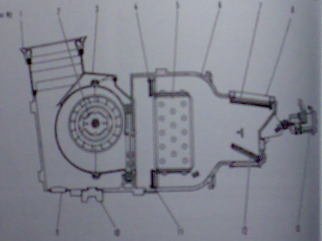

A ten radiátor...dá se k němu dostat z motoru nebo je to někde v palubce?
Po odpojení a vyndání akumulátoru a odpojení hadic a bovdenu od ventilu radiátoru a po odcvaknutí jeho rámečku, jde radiátor vytáhnout z boku tělesa topení.
Fajn..tak to zkusím...a ty odtokové klapky?Ty jsou tam někde taky u toho radiátoru?
K těm ale není přístup bez vyndání celého topného agregátu. Při pohledu od motoru stěračů jsou na tělese topení vidět nad sebou jejich táhla, spojená svislou příčkou a ovládací bowden. Při nastavování táhla vzduchu "teplý/studený" na panelu ovládání topení (tedy to spodní) v kabině, musí tento mechanismus viditelně pracovat a zároveň se musí pohybovat páčka ventilu radiátoru (proti baterce).
