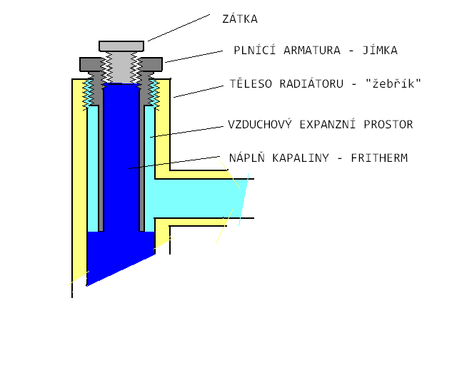

Dle použití: Tam kde je nebezpečí zamrznutí, doporučuje výrobce nemrznoucí směs do topení FRITHERM, případně poslouží i fridex do auta. Kde nezmrzne, stačí obyčejná voda.
HLADINA PLNĚNÍ: do plnícího otvoru výrobci zpravidla zavařují trubku, která omezí možnost plnění výše, než k poslednímu žebru, resp. cca 15-20cm pod vrch topidla (expanze při ohřívání kapaliny).
Kurte, opak je pravdou...;-)
Pokud je topné těleso /"žebřík"/ použito jako pouze elektrické, tedy není-li připojeno na teplovodní systém, osazuje se dole el.topným tělesem (které obsahuje nevratnou tepelnou pojistku) a nahoře plnící zátkou - armaturou, která je odlišná od běžné zátky, protože zasahuje trubičkou do hloubky horních příček. Tak vzniká v tělese žebříku dostatečný vzduchový "polštář" pro rozpínání topné kapaliny vlivem změny teploty. Některý výrobce zavaří plnící trubku přímo do otvoru pro plnění (označen vrch radiátoru).
Plní se opravdu frithermem, v hustotě požadované mrazuvzdornosti (ne víc, protože čím hustší, tím méně převádí teplo a tedy "plynuje" - může i syčet při zapnutí el.topení).
Info mám přímo od výrobce - jinak: "Čtěmež návody k použití" již před použitím. :puff:
Ale no ták :-), představ si to: Naplníš FRITHERMem po vrch radiátor, lhostejno či s trubičkou, nebo bez, necháš otevřenej plnící otvor, zapneš topné těleso a budeš očekávat, že nic nevyteče? ;-). Já vím, není to bojler, ale stejně tam pár litrů vejde, tedy se i roztáhne a FRITHERM na kachlíkách ... Já tedy děkuji, nechci.
