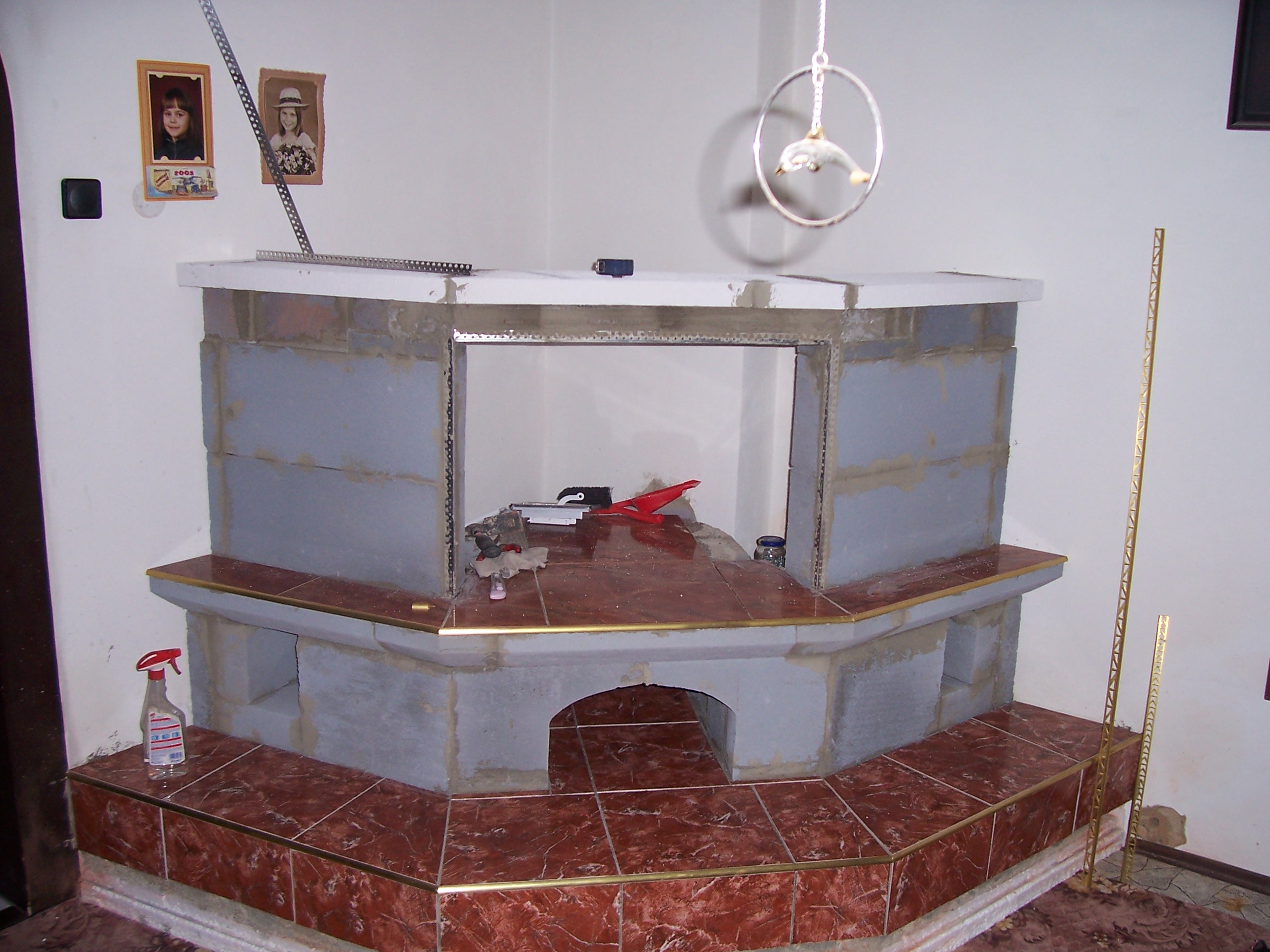

| Stejně jako mnoho jiných mám obestavbu z ytongu, oboustranně nataženou lepidlem aby se zamezila praš… rokator 27.01.2012 07:48 |

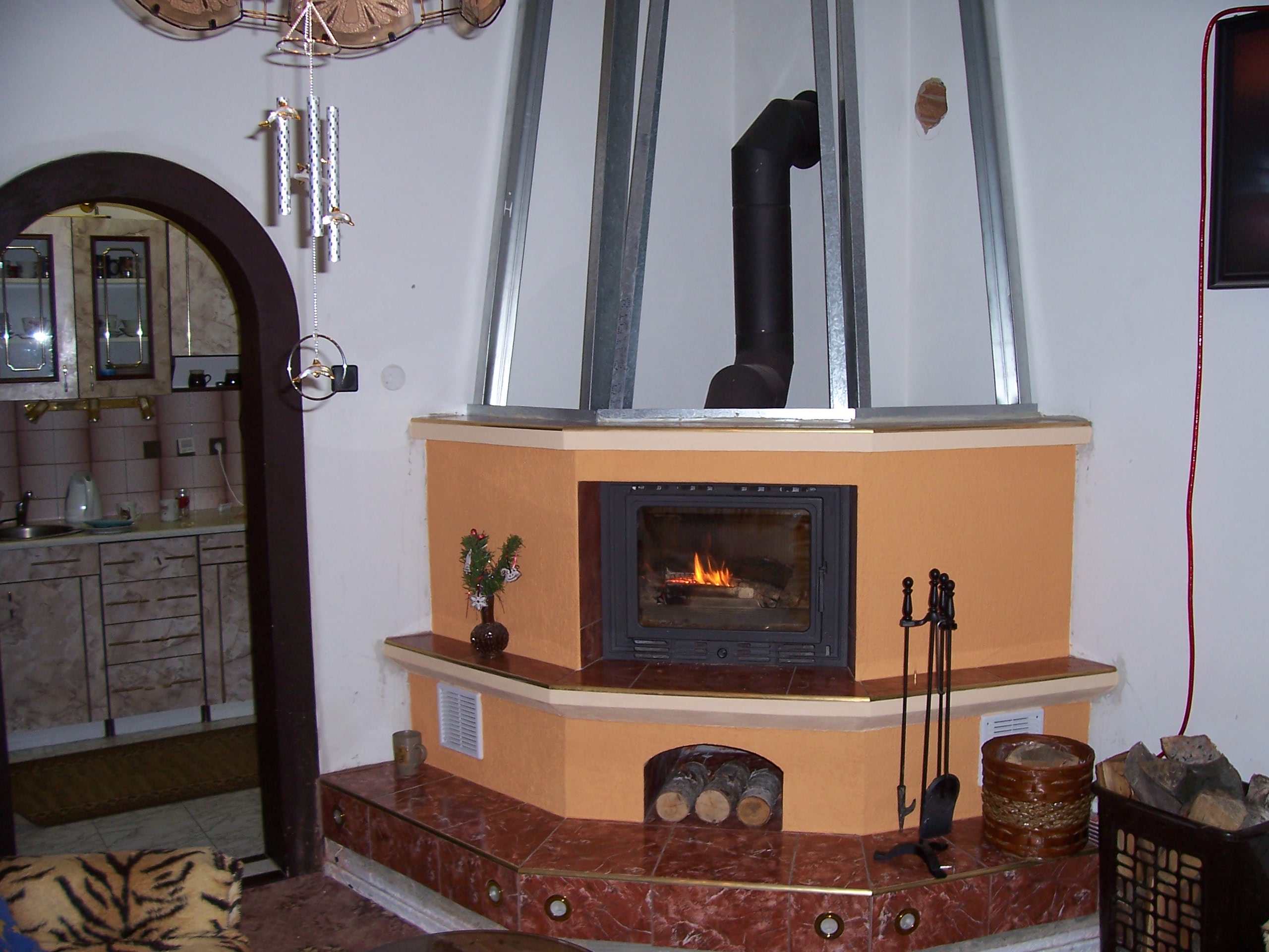

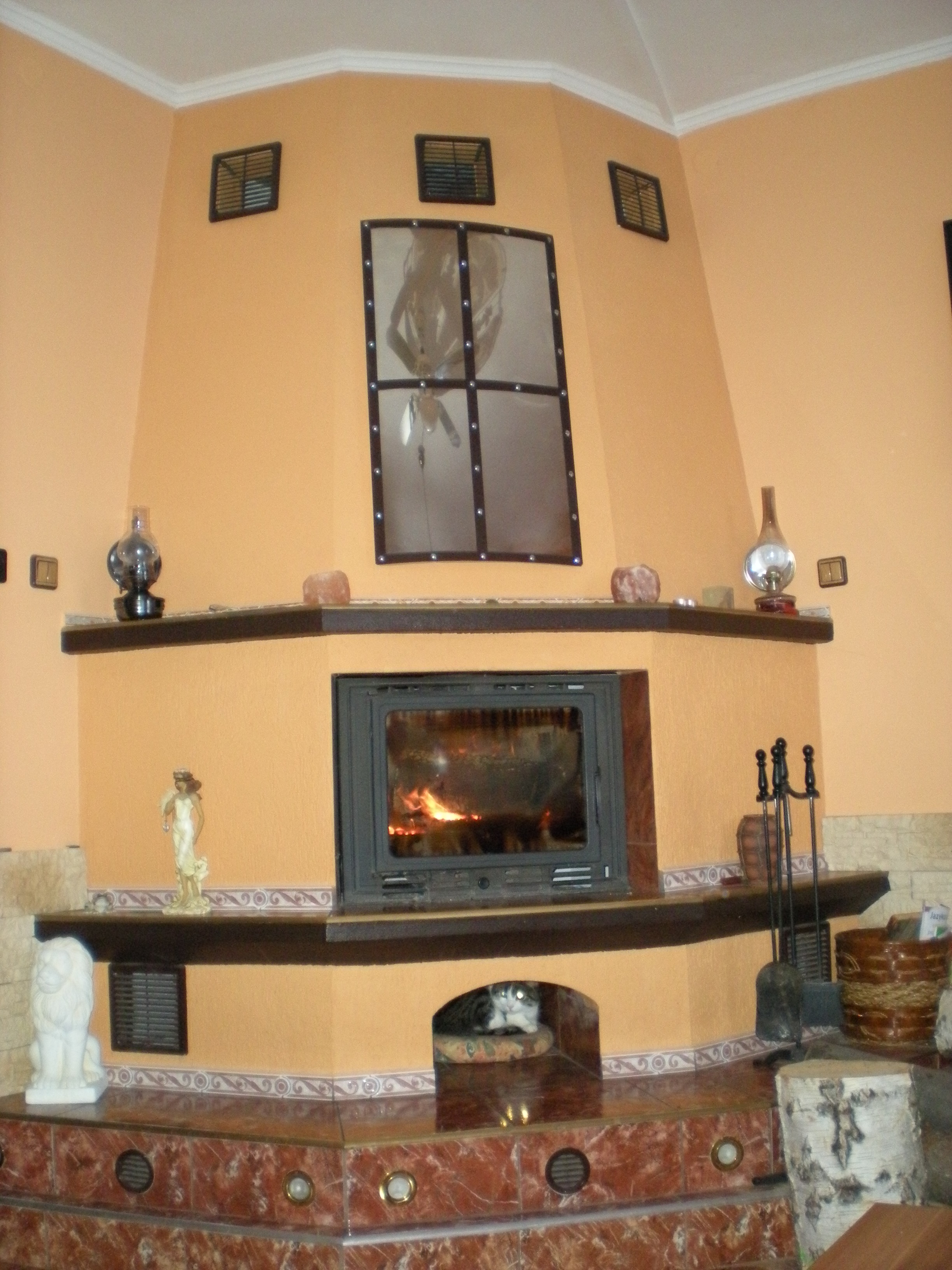

| Zdravím, krb mám z plynosilikátových tvárnic, takže jakoby z ytongu, dýmník ze sádroše, izolace a Al… DRAGON-CZ 27.01.2012 14:58 |

| Teplota vložky, to ano, topím téměř výhradně bukem, tak se to dokáže pěkně rozpálit, ale v prostoru… poslední DRAGON-CZ 27.01.2012 21:07 |

Stejně jako mnoho jiných mám obestavbu z ytongu, oboustranně nataženou lepidlem aby se zamezila prašnost uvnitř obestavby.
Oproti materiálům jako je Silca apod. mě to vyšlo na desetinu ceny a problémy žádné nejsou a ani je neočekávám.

Zdravím, krb mám z plynosilikátových tvárnic, takže jakoby z ytongu, dýmník ze sádroše, izolace a Al fólie. Pokud funguje cirkulace vzduchu, tak teploty uvnitř dýmníku, zdaleka nedosahují udávaných 200°C. Na fotu po 6. letech provozu, nikde nic nepraská ani nepráší akorád vložka je v háji.

Teplota vložky, to ano, topím téměř výhradně bukem, tak se to dokáže pěkně rozpálit, ale v prostoru za vložkou se vše odvětrá, protože obezdění nemám těsně kolem vložky, tak není tolik zatížený tepelným zářením a obejde se bez izolace, ta je jen v sádrokartónu, ale kdybych vložku obezdil těsně, tak by se izolace musela vložit. Krb je úhlopříčně v rohu místnosti, což mi umožnilo udělat průduchy i do vedlejších místností a vyhřívám jednoduše tak tři místnosti, kamny by to bylo problematičtější.
