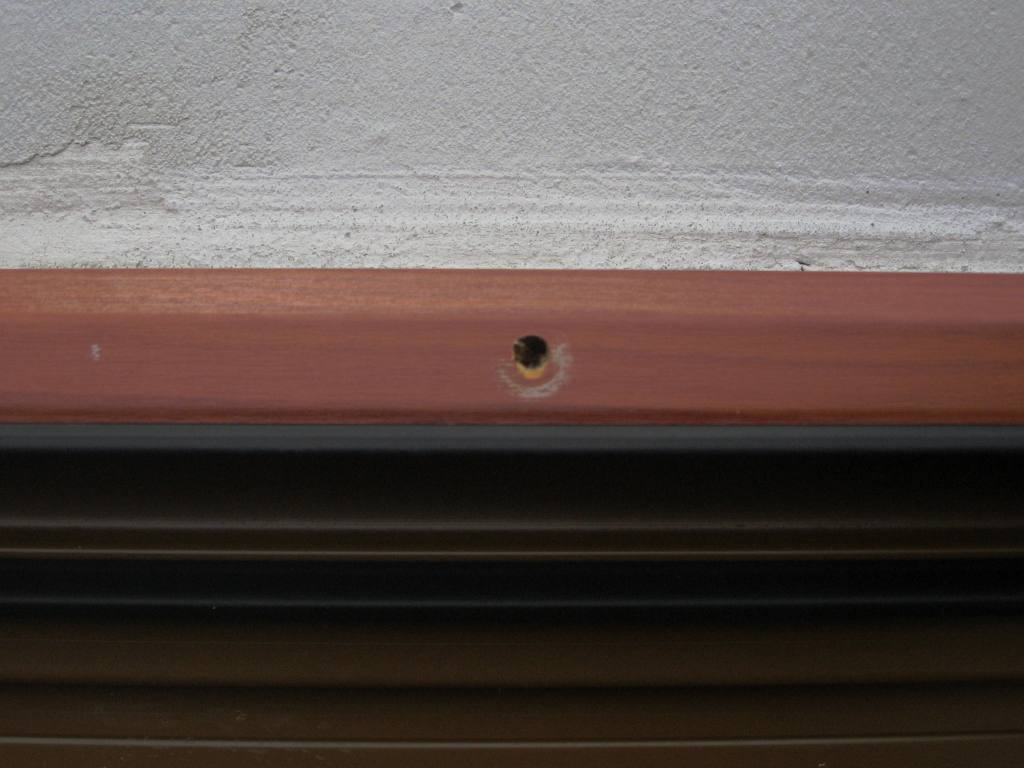

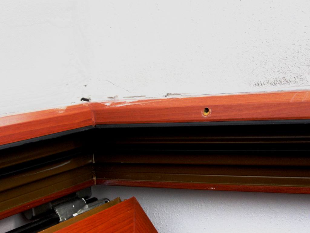

Zdravím, vůbec se mi nelíbí tyhle otvory v nových plast. oknech, jsou udělané 2 zvenku v každém rámu oken a ještě takhle prasácky, máte to taky někdo na oknech a jak jste to řešili?
Dík.

V Ld oknech máme nahoře vyfrézovaný 2cm dlouhý otvor šířky cca 3mm, řekl bych že je to kvůli mikroventilaci, nebo odfouknutí horkého vzduchu v létě. Údajně se tmavé rámy hodně ohřejí. Ale je to schované ve falcu a evidentně z výroby.
Dole zepředu pak jsou dva stejné, k odvodu kondenzované vody, nebo pokud se tam dostane např při lijáku. Ty mají krytky a jsou taky frézované výrobcem.
Tohle je otřes.
Toto by měl vysvětlit montážník. Vždyť do toho rycnul i sklíčidlem od vrtačky!
Pokud by tam měla být dírka, tak někde v rohu a malinká. A o tom dost pochybuju.
Zaslepit by to asi šlo špuntíkem z prodejny autodílů, kterým se zaslepují díry po nástřiku dutin. Hnědý silikon též splní funkci.
Reklamační řízení by asi bylo na pořadu dne.
Oni ty okna takhle už přivezli, když sem se jich ptal, co to jako má být, tak že to je kvůli dekompresi. Každopádně díky za názor, v pondělí dám podnět k reklamaci, horší je, že jsou okna již zabudovaná, vrácení zboží tedy asi nepřichází v úvahu, jedině oprava rámu s nějakou fin. kompenzací.
Spojit se s výrobcem, jejich reklamační technik, pokud má montážník smlouvu s výrobcem dělá mu ostudu a mohli by s ním zrušit kamarádšoft.
Tfuj. Prasárna! Reklamovat.
A namlátit.
Ještě ten otisk vrtačky navrchu. To jsem ještě neviděl.
ty voe, patrně při výrobe zapomněli vyfrézovat do rámu správné otvory, tahle prasárna to už ale nezachrání.
Reklamovat...
Já je mám na pohledové straně a má to sloužit k ochlazování v létě, také tmavý rám. Ale koupil jsem 2*2,2m za 2000,- čili mi to nevadí, jen jsem se ptal u zhotovitele.
Takže dle reklamační pracovnice na telefonu to tak má být a otvory vrtá automat již při výrobě, navíc jsme při čištění oken našli další nedostatky, jako např. kousek asi nějakého těsnění mezi sklama, prach mezi sklama( trojskla) a ještě nějaké rejpance na rámech, takže napíšu dopor. dopis s reklamačním zápisem a pozvu jejich rekl. technika přímo na stavbu.
