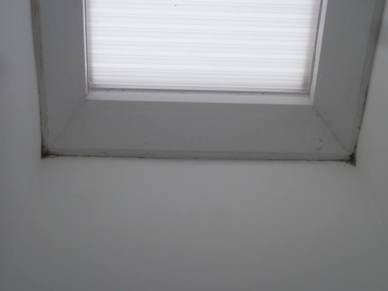

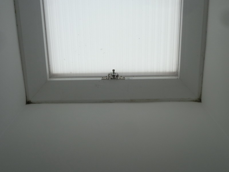

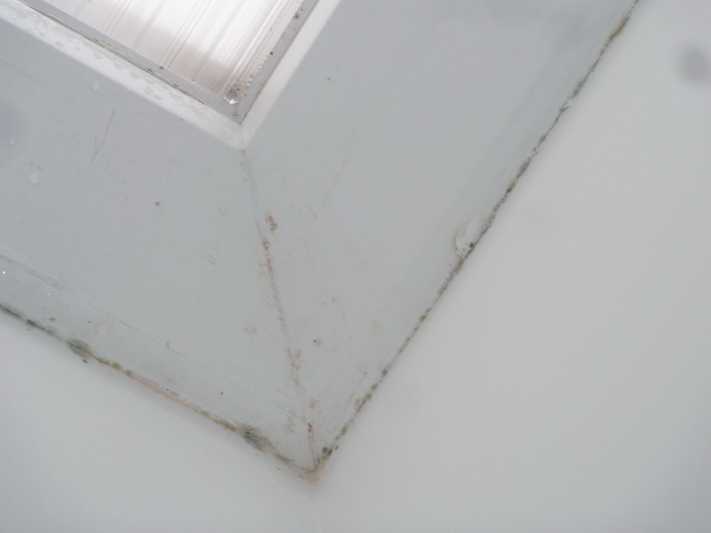

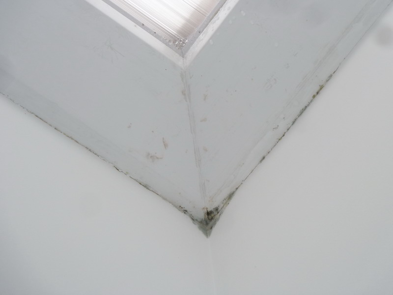

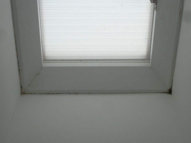

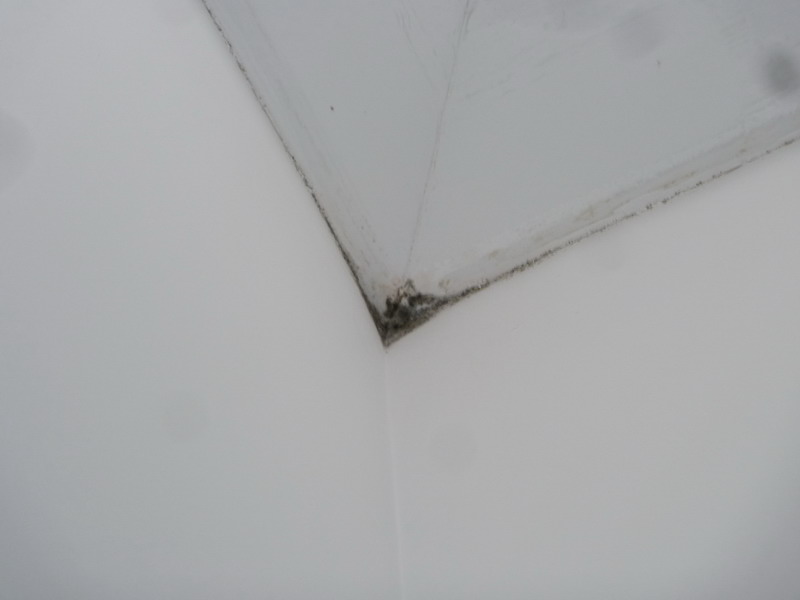

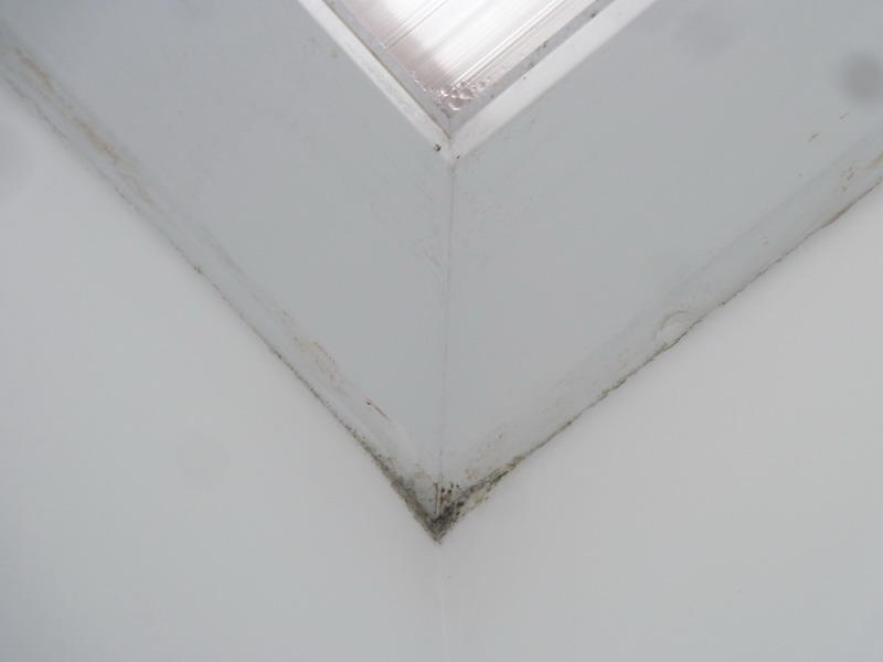

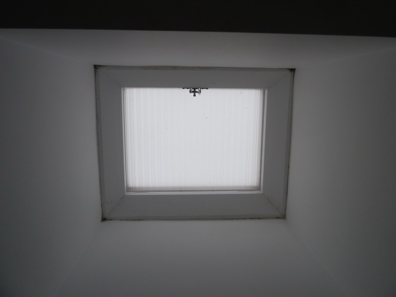

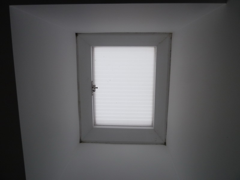

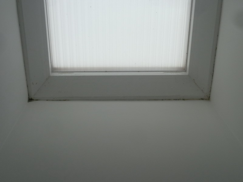

Ahojte.
Prosím o Vaše názory na plesne na priložených fotkách.
Budova je novostavba RD, obývaná druhý mesiac, dvojpodlažná, sádrové omietky, rovná strecha. Skladba strechy je 20 cm železobetón, parozábrana, 10+10 cm XPS, hydroizolačná fólia, geotextília, štrkovanie vo výške cca 15 cm.
Svetlík (svetlý rozmer) má 80x100 cm - Essertop 4000 K 1,1.
Essertop-4000-42.htm
Výška podlažia je 260 cm, vo svetlíku (od podlahy po "sklo" svetlíka) je výška 370 cm.
Predvčerom som si všimol v rohoch tohto svetlíku plesne. Voľným okom je tam vidieť aj kvapky vody - zrejme kondezát.
Mám sa nachystať, že sa tam budú plesne tvoriť stále, alebo je to "len" kvôli novostavbe?
Ďakujem za všetky rady aj za prečítanie.

Zdravím k sousedům, již v březnu!!!
To je ta 50cm cihla? Je třeba měřit vlhkost a teplotu, pak se může sdělit že:
Povrchová teplota okna je menší nežli hodnota rosného bodu, proto se to tam sráží!! K 1,1 na vodorovné je podle mě málo. 10+10 XPS na střeše je jen něco přes R 6,25 to je na novostavbu taky málo.
Ale vlhkost u okna je třeba měřit!!
Zdravím Vás pekne.
Ako zvyčajne sa nemýlite a pamäť máte výbornú - je to Heluz Family 50, murovaný penou.
Môžem zisťovať vlhkosť a teplotu bežne kúpiteľnými meradlami? Ide mi o to, či sú dostatočne spoľahlivé a presné, aby sa takto získané údaje dali použiť.
Spomínam si, že už počas realizácie strechy sme spolu viedli diskusiu, kde ste už vtedy uvádzali, že 10+10 cm XPS je málo. Pohrávam sa s myšlienkou posilnenia tepelnej izolácie na streche. Myslíte, že by stálo za to, nechať stiahnuť hydroizoláciu a doplniť ďalších 10 cm, prípadne aj 20 cm XPS? Cenovo to bude niečo okolo € 5.000,0 (v prípade 20 cm XPS o niečo viac). Bude to podľa Vás stáť za to?
Škoda toho svetlíka. Nič lepšie ako K 1,1 nebolo vtedy "k mání". Neviem, či teraz už je.
Ešte oprava údaju o svetlíku - je to tento model:
http://www.gradus-sro.cz/cs/Essertop-4000-thermopl an-57.htm
V každej novostavbe je zabudovaná realizačná vlhkosť
a tá vstupuje prirodzeným spôsobom aj do interiéru.
/omietky, potery, maľby, dlažby, obklady, všetko bolo
realizované v súčinnosti vody/ Som stavebný dozor
a stavebníkovi vždy zdôrazňujem 50% vlhkosti sa odparí
v prvom roku a až po piatich rokoch bude dom prakticky suchý.
Treba priestor vetrať, vetrať..vždy keď je to len možné.
Aj keby ste mali obrazne povedané 50cm tepelnej izolácie
nič Vám to nebude platné ak je svetlík na najvyššom mieste
priestoru a je s pevným /neotváravým/ zasklením,
bez prúdenia vzduchu. Takéto riešenia navrhujú projektanti
bez toho, aby si uvedomili súvislosti.
