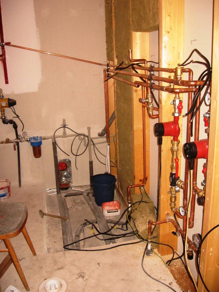

Hezký, jakej mají kamna výkon a nemáte fotku zezadu kamen?
tomcat35 22.01.2012 12:34
tomcat35
4kW vzduch a 13kW voda.... zezadu nemám... :)

Tak to mám něco podobnýho;-) Máte i aku nádrž? Já ji plánoval na jaře, 1000L, ale teď si nejsem jist…
tomcat35 22.01.2012 13:01
tomcat35
nádrž asi ne. Budem mít záložák. Nádrž tak max 200 litrů musí bohatě stačit.

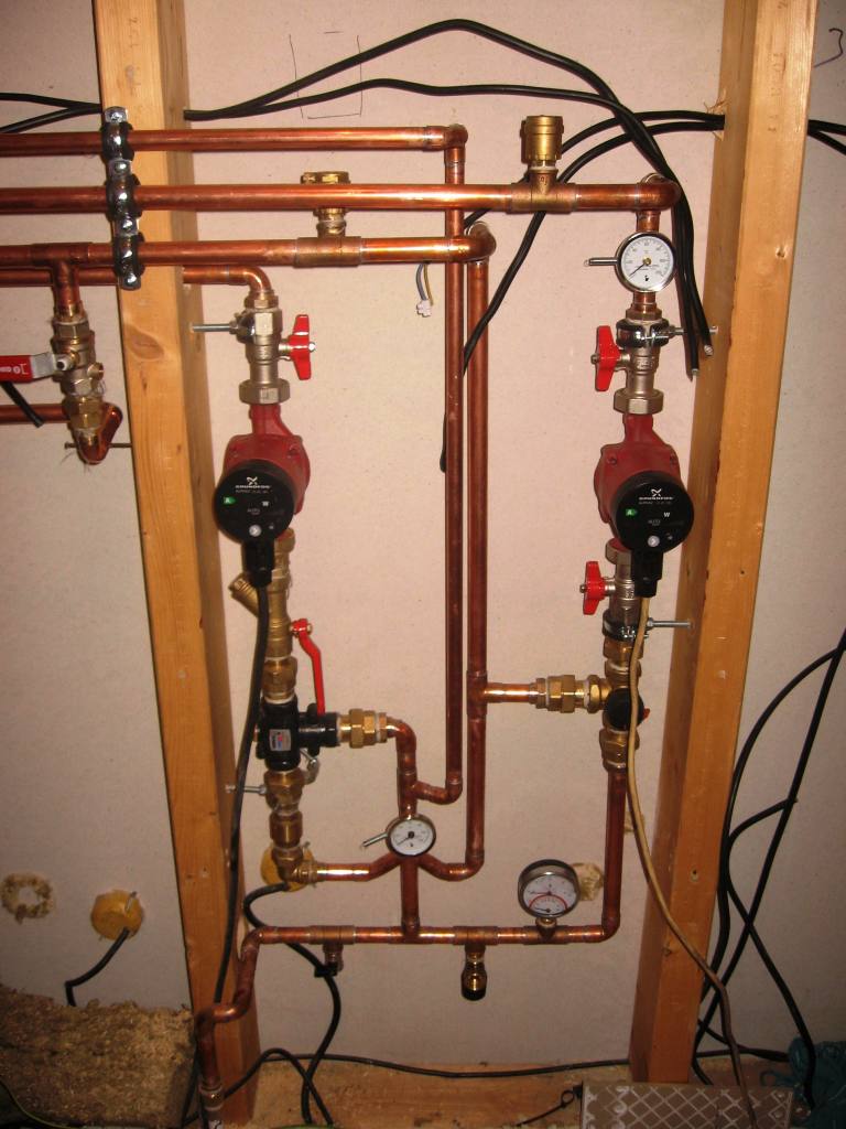

Na fotce bude ak. nádrž v místě, kde není dodělaná podlaha, musím pod ní udělat betonek.

Mimochodem pěkný zařízení :)
