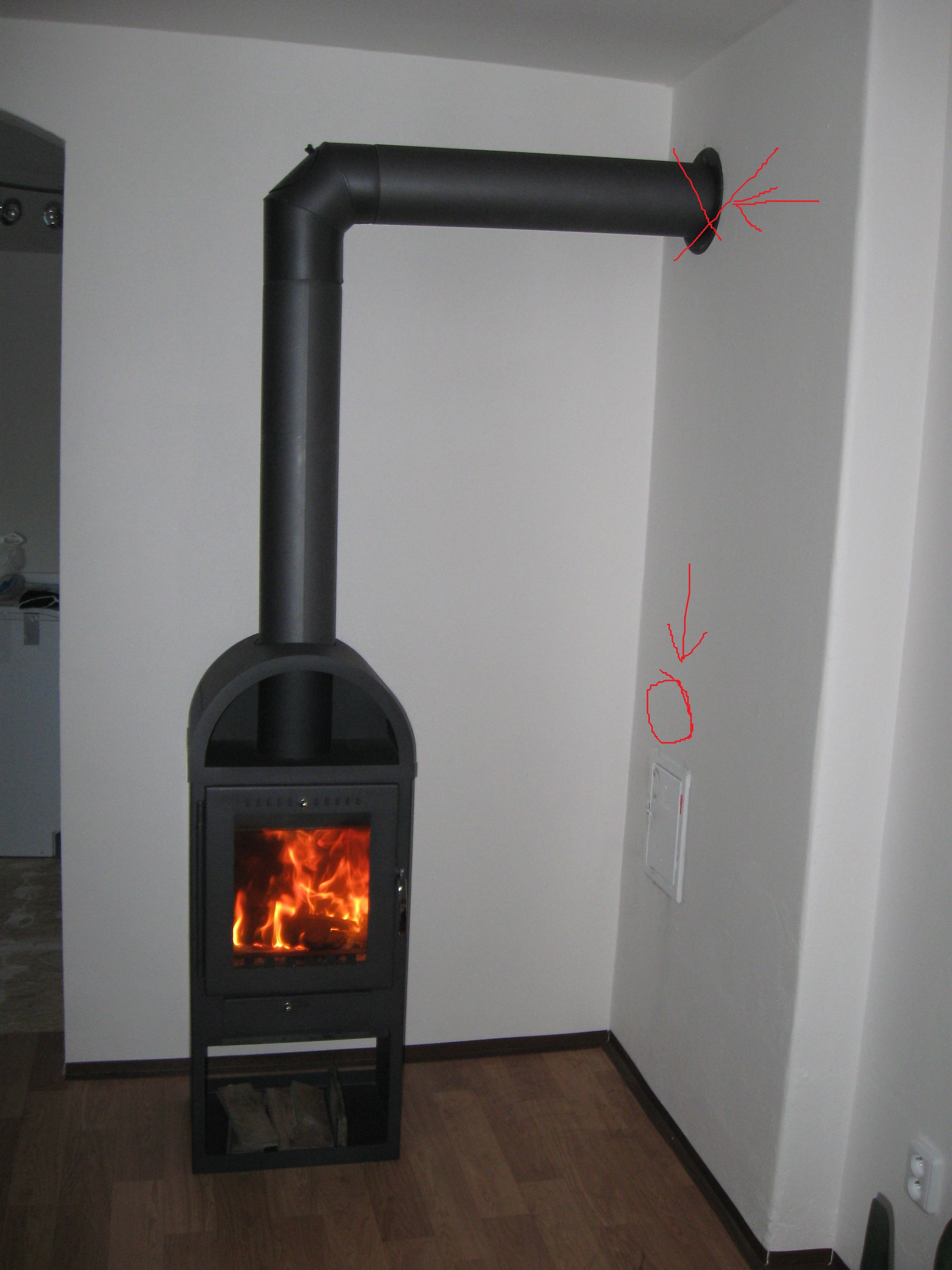

Budem kupovat druhá krbová kamna s teplovodním výměníkem. Jsou o něco měnší a potřeboval bych aby mi nehřála trubka ( kouřovod ) do místnosti. Je možné zazdít původní otvor (zděř) do komína a vybourat ho o metr níž aby šli spaliny přímo do komína? Je to komín s pálených cihel. Mám namysli aby se třeba na tom zazděném místě něco nepokazilo nebo tak něco. Prosím o radu..... Nemám s tím zkušenosti

kamna budou mít průmě 130. Kamna jsou s teplovodním výměníkem a budou stát v obýváku a budou vzduchem vytapet 3 místnosti kde budou i radiátory s termohlavicemi. A další 4 místnosti budou jenom teplovodně. Proto co nejkratší kouřovod. Kdyby to nestačilo topit sálavě tak bych otevřel radiátory. Kamna budou mít horní vývod tak jak ty co jsou na obrázku. Bude to stejně zapojení kouřovodu akorát ho chci níž.
