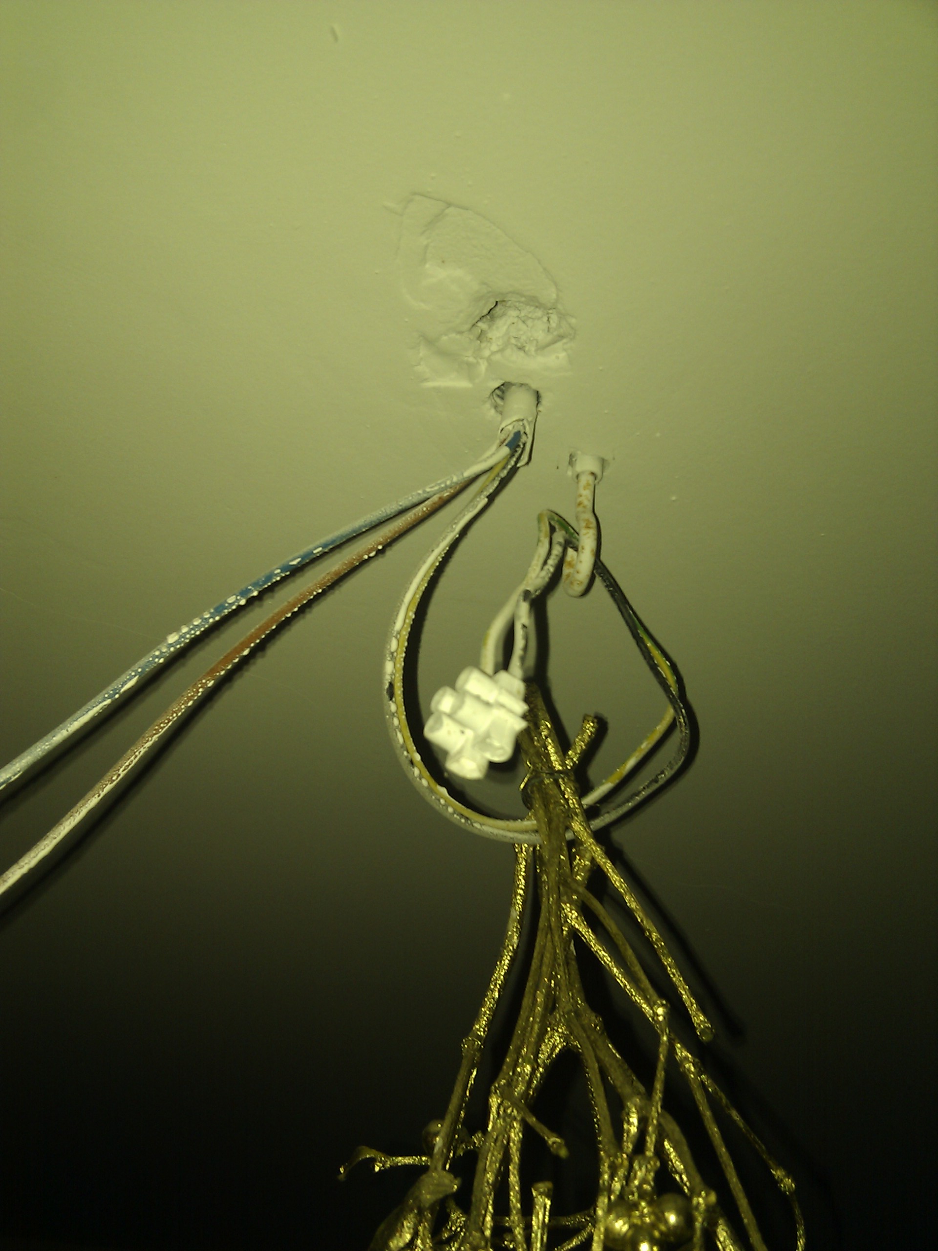

potřebuji poradit s takovou drobnosti, na stropě máme 4 dráty a k tomu dva vypínače a nakaždý potřebujeme připojit 2 stropní světla (je to tak od developera v bytě). Ty dráty jsou viz obrázek (modra, hneda, cerna, zeleno-zluta) jak to mam spravne zapojit na dve svetla? trochu trapny, ale nejak nevim...
děkuji za radu
Zeleno-žlutý by měl být ochranný, tak připojit na ochrannou svorku pokud v lustru je, modrý by měl být společný, černý od jednoho a hnědý od druhého vypínače. Ale radši bych si to přezkoušel, kdo ví jaké prase to zapojovalo.

Nevite jeste cim ty kabely prodlouzit (nemyslim "cokoloda") protoze to bude zasekane ve strope, jak se to jmenuje, nejaka svorka, vim ze se to prodava? to už je posledni dotaz
dekuji za pomoc
wago svorka???
No nevim, wago jako takovy by rozhodne nemelo byt jen tak zahozeny v malte, to musi mit krabici s vickem.
Do malty by sel kabelovej soubor poradne udelanej, ale stoji jak 10x wago i s krabickou.
