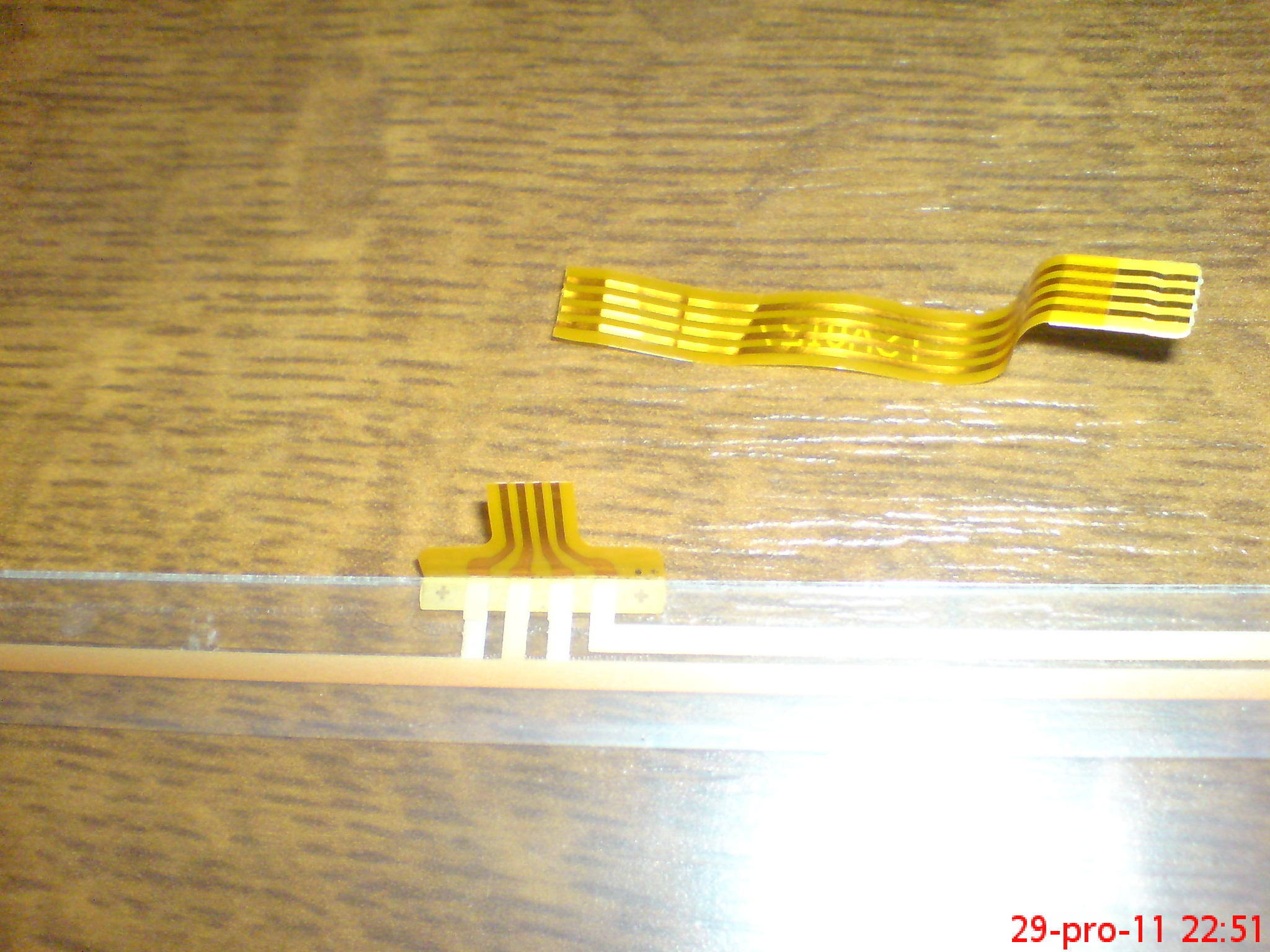

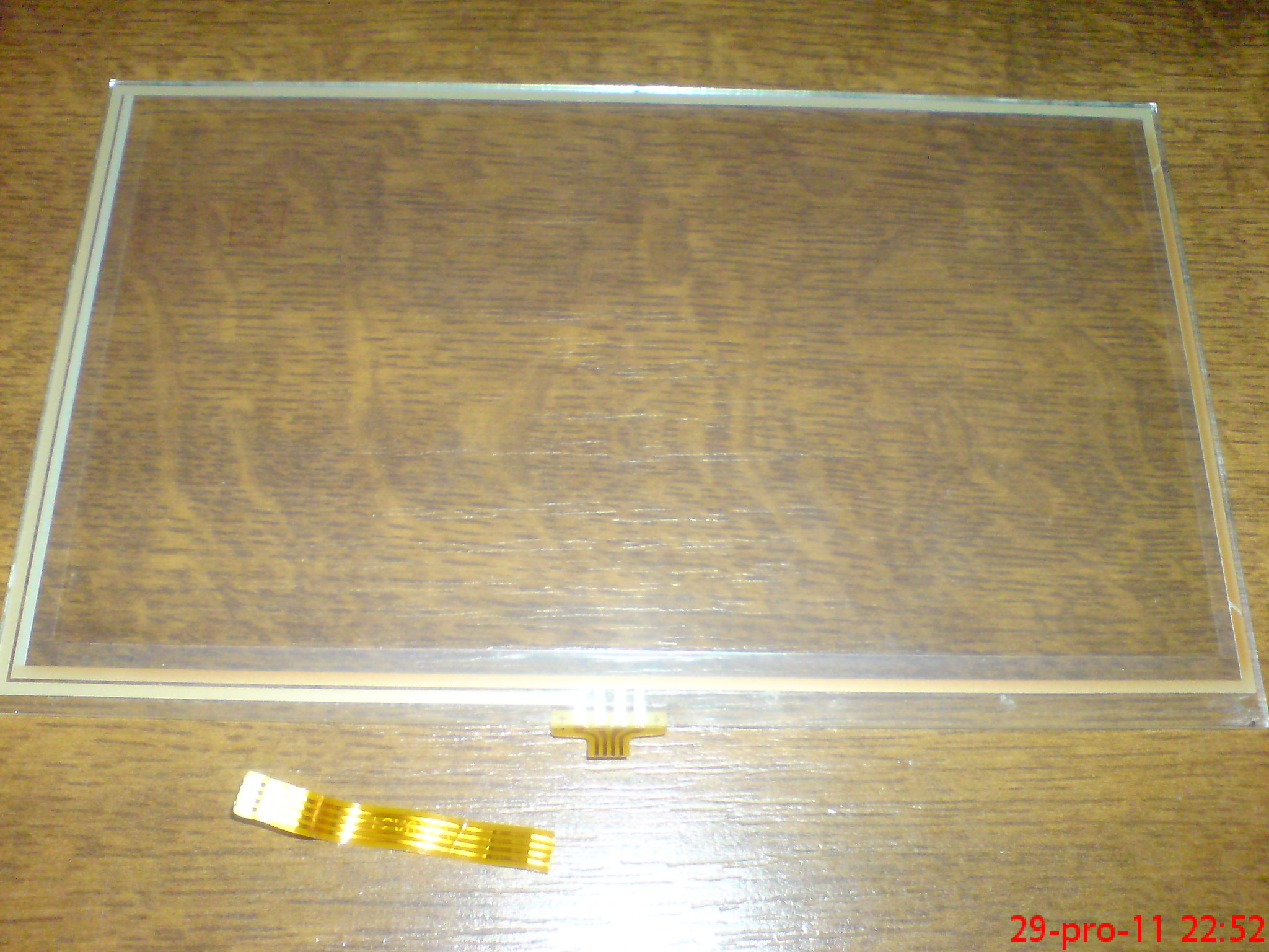

Autorádio mam CCA 1,5rok a najednou blbla dotyková vrstva tak jsem rozebral rádio,a zjistil jsem že se utrhl páskovej kabel u dotykové vrstvy a potřebuji jak to mam opravit jak to zalepit??.Koukal jsem se kolik stojí dotyková vrstva CCA 500kč-a víš.Díky za odpovědi který mi pomůžou.Více FOTO.
podlepenie foliou, prepojenie vodivých ciest jemným drátkom fixovaným vodivým lakom, prekrytie, by to mohlo vyriešiť
Ak lak už nevlastníš, s ohladom na cenu, kúp novú dotykovú vrstvu alebo rovno nové rádio.
Dnes je taká doba. Nic sa nevyplatí opravovat. Ledaže máš v tom zálibu.
díky. :)
