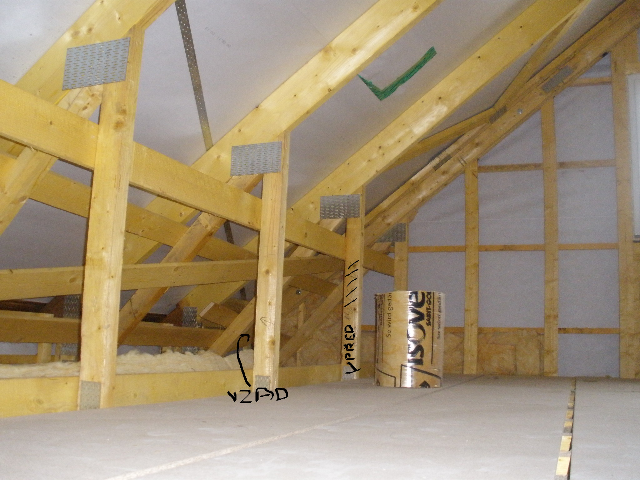

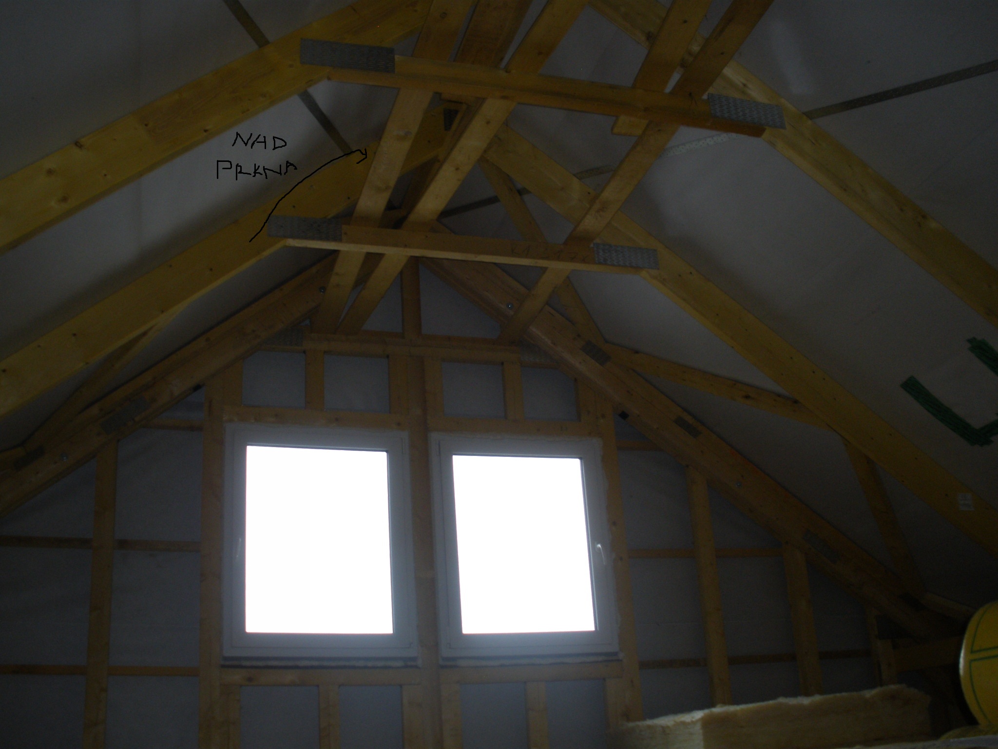

budu dávat izolaci do podkroví mezi krokve v tom mám jasno ale chci se zeptat jak položím vatu v horní části a boční část za atikou nebo před, případně jak zde vatu udržet.

posílám 2 fota podkroví

na půlštok normélně položítevatu, nikam snad nespadne.
Nahoře nad klešiny (a určitě pod) normálně polžítevatu.
Copak je to za díru na první fotce, máte pod deskou kontralatě na odvětrání? Kolik bude od vaty do hřebene prostoru? máte tak taky odvětrání ve špičce?
Teď mě napadá, máte i jiný rozměr nežli 20 cm?
ano kontralatě tam jsou a ve špičce zůstane tak 50cm.
pořád nevím jak zajistím vatu proti vypadnutí než natáhnu parotěs
když to takhle obložím jak říkáte tak v krajích zůstanou volná místa bez vaty,je to tak správně?
Josko, to je na hovor on line,
vata nemůže vypadnout,
jestliže pomyslně propíchnete isolaci jakáýmkoliv směre, musí tam být izolace, není možné, aby tam bylo:
"obložím jak říkáte tak v krajích zůstanou volná místa bez vaty"
