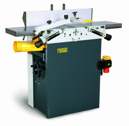

Třeba tohle: http://www.urban-technik.cz/cz/af20-odsavaci-zariz eni.html . Pokud by to bylo jen k ty hoblovce ,tak by stačila ta hobby 1000. Mám ji taky a stačí to. Samozřejmě , že čím větší výkon, tim lepší. Záleží na tom, jestli to je pro hobby nebo profi použití, nebo jestli se k tomu bude připojovat ještě třeba formátovka nebo bruska.

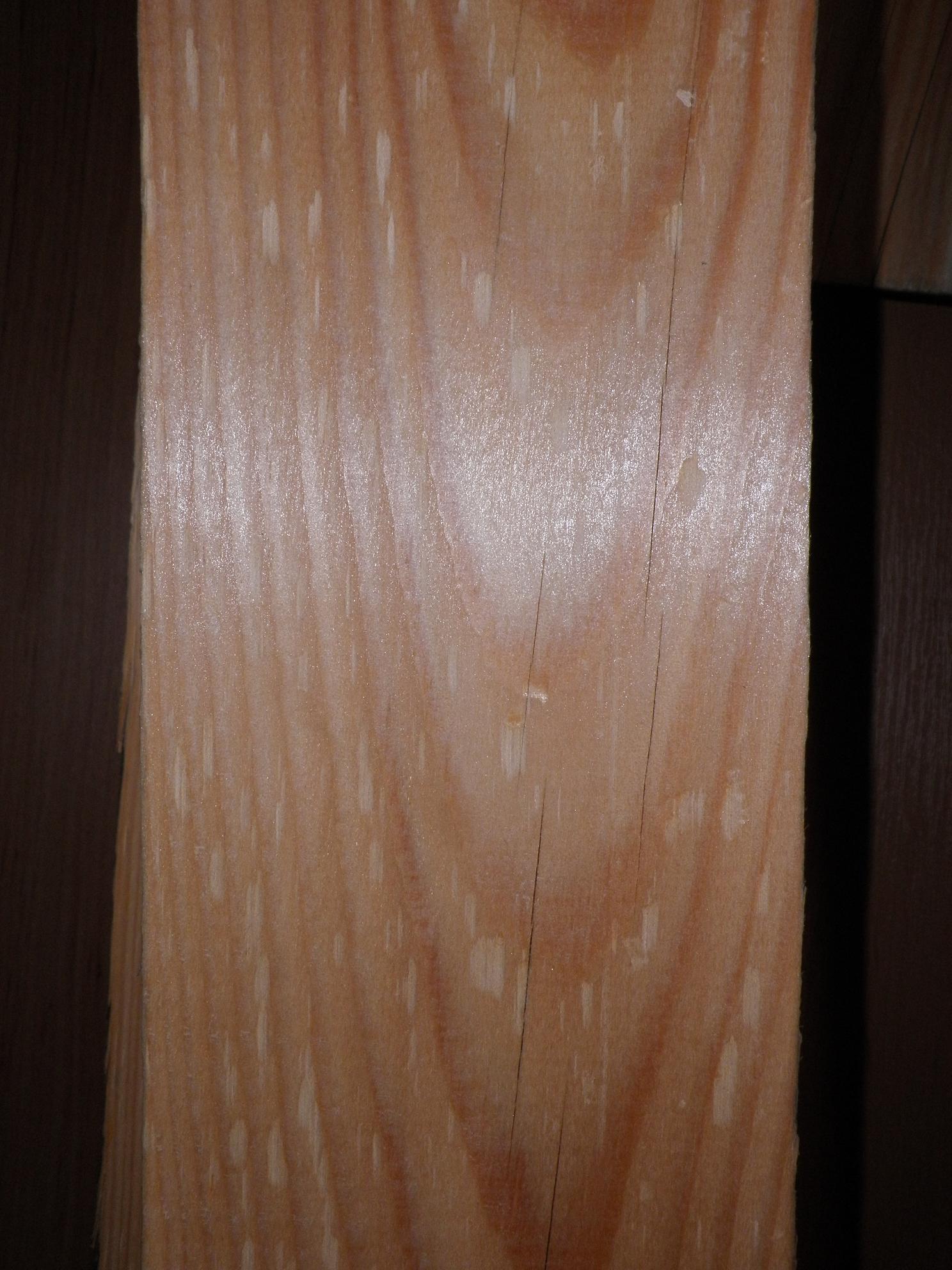

koupil jsem si stejně výkonné odsávání ale nevím čím to že hoblovka dělá tyhle trhance viz.foto .Stalo se vám to někdy??
Je to způsobeno při použití spodního protahu. Pod přítlačný valec se dostanou hobliny a ty se zalisují do dřeva. No ale u stavební truhlařiny to zase tak nevadí a u nábytkařiny se dřevo stejně ještě brousí, takže se to odstraní. Je to ale celkem běžný jev, alespoň u mně
Nejsou to zalisované hobliny, to by "šmouhy" měly ohraničený okraj. Jedná se o máznutí hoblinami unášenými noži hobl. válce způsobené absencí či slabým odsáváním. Všiměte si na fotu různých šířek mázanců-různá velikost hobliny, ale vždy stejné délky stopy. Jinak všem kutilům v novém jen to nejlepší, hlavně nepřijít o část končetin.
