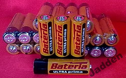

čau koupil jsem si 11kusů infra (IR) diod s napětím 2V s 50mA a 12 mW/sr.A já potřebuju kolik mam mít baterek myslim to tak,že třeba mam 5kusů AA bateriích s napětím 1.5V víc FOTO .Ale nemam rezistory prostě chci jenom napojit všech 11 IR diod do baterky amě zajmá kolik jich musim mít..Mockrát děkuji za odpovědi..

říká ti něco volt-ampérová charakteristika té infradiody? ta je vysvětlením, proč potřebuješ rozumný omezovací odpor (chrání diody před zničením i baterie před rychlým vybitím nadproudem).
a proč tu místo té charakteristiky dáváš fotku baterií?
Já vim...Ale já mam jenom těch 11infra diod s napětím 2V ,ale těch 11 IR diod chci napojit do 2x1 baterii s napětím 1.5V budoz ty IR diody svítit??nebo mam dát ještě jednu baterii?
