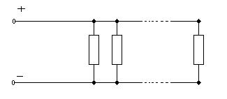

Jinak na tech odporech neni nic svetobornyho, nejspis se obejdes i bez pajecky. Koupis tohle a poomoci lustrsvorky to pripojis k 12V jeden konec na plus, druhej na minus, na polarite nezalezi. A cim vic jich das vedle sebe, tim vic to bude topit.
Mohl by jsi mi prosím tě nějak nakreslit jak to mám zapojit?Nikdy jsem to nedělal a tak o tom nemám ani šajna..
Takhle:

Pocet tech odporu se musi vyzkouset, zacal bych treba s 3 a pridaval.(Koupit si jich rovnou 10, pri ty cene je to jedno).
Jak realizujes to propojeni je jedno, jestli si to nechas od nekoho spajet nebo to budes chytat do dvou "cokolad", nebo do nejakyho mustku...
