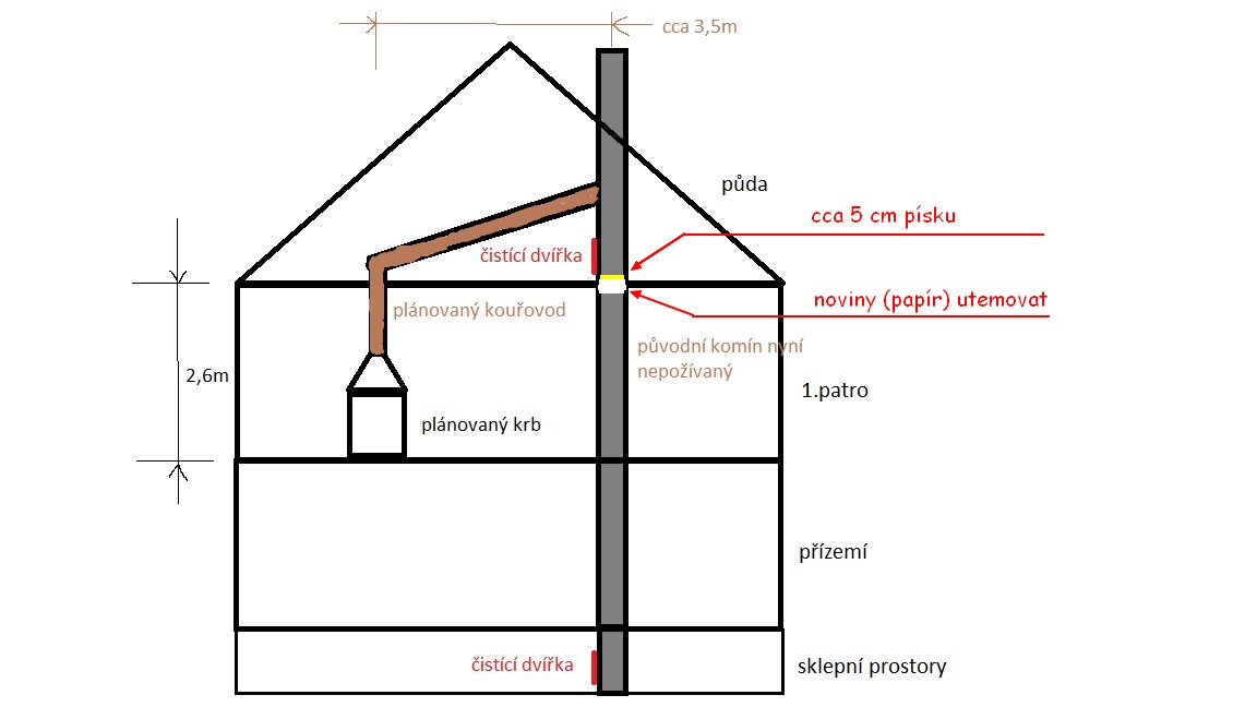

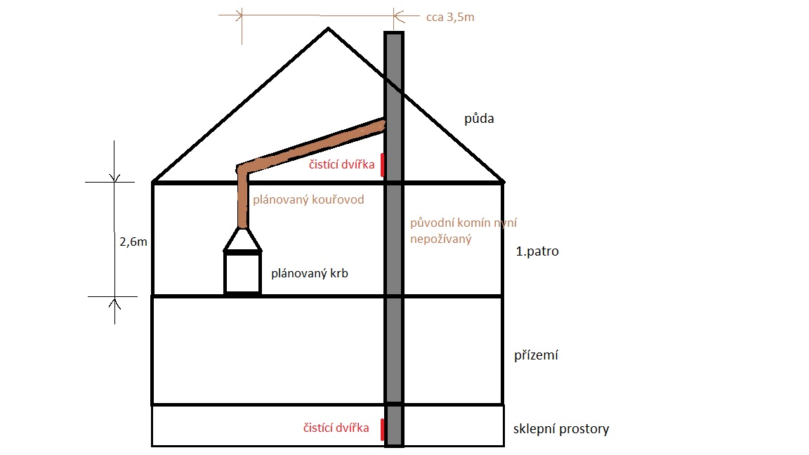

měl bych dotaz ohledně napojení plánovaného krbu na komín.V místě komínu nám krb moc nevyhovuje takže jsem uvažoval o umístění krbu na výhodnější místo a napadlo napojení viz obrázek v příloze.Než začnu shánět kominíka tak jsem si řekl že se zkusím zeptat tady zdali je to možné toto napojení a má s tím někdo zkušenosti.Popř.jde vystavět z prvního patra komín nad střechu nebo je nutno přímo ze sklepa.Viděl jsem u známého že měl kamínka umístěné asi 2m od komína a po stěně v interiéru mu šel sprostý kouřovod ničím neizolovaný.Mnohokrát děkuji za odpovědi.
Může se stavět až z patra, jen ho musí unést podlaha, ono to dost váží. Tak jak to máte namalované to imho není podle normy.

Zdá se mi ,že účinná délka komína bude malá.
A to jako proč? Kdyby to byl jen přízemí domek s půdičkou, tak by také vyšší komín neměl...
Půdička je důležitá, viz. Jechová.
Nemluvím o celkové výšce ,ale o výšce účinné a ta by měla být u spotřebičů na pevná paliva nejméně 5 m.Účinná výška se počítá od připojovacího otvoru spotřebiče po ústí komína.Norma ČSN 73 4201 ale hovoří o tom, že v jednotlivých případech je možno připojit lokální spotřebič i do komínového průduchu s menší účinnou výškou než 5,0 m, pokud se prokáže výpočtem spalinové cesty, že je tato výška pro připojovaný spotřebič dostačující.
Nejlíp poradí projektant.
Obávám se že i přesto že napojím krb přímo na komín v I.p nedosáhnu účinné výšky 5m.Podle toho náčrtu by celková délka kouřovody byla přes 5m.Spíš jsem se obávál že by mohlo dělat problémy zešikmení na půdě(usazování,zanášení sazemi).
co třeba nerez komín, není nejlevnější, ale v tomto případě asi pomůže.
To mě taky napadlo,je lehký a dal by se postavit z patra(jak to vychází cenově nevím).Ale ani nevím co je nutné za povolení k takové stavbě popř.jestli je třeba vykreslit i v původních plánech,povolení od úřadů atd.Bohužel,to je tak když se nastěhujete do starého baráku.No zkusím ještě něco pohledat na netu a budem špekulovat
