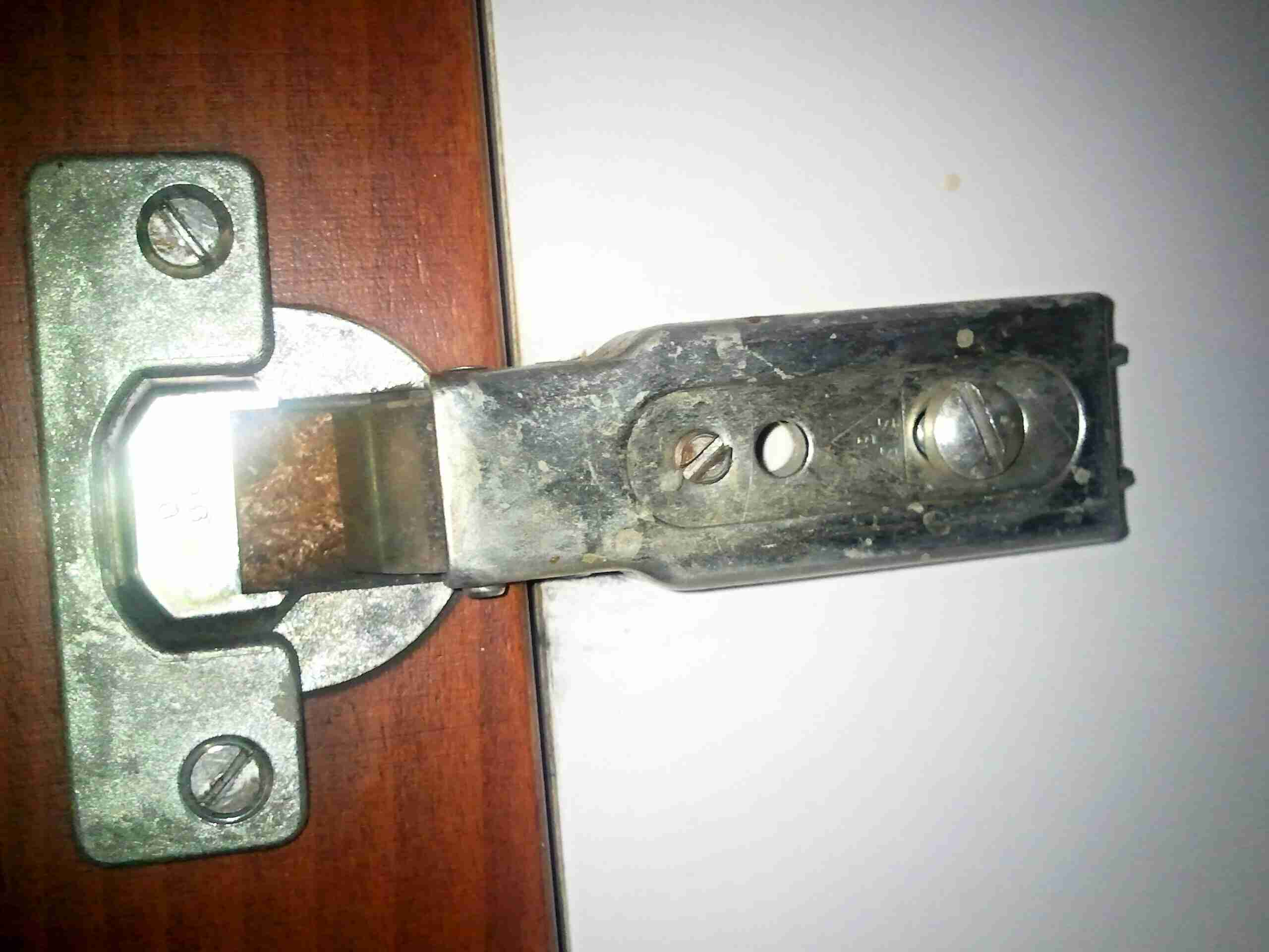

Všem hezký večer,
potřeboval bych seřídit dvířka v kuchyňské lince a obracím se na Vás z žádostí o pomoc. Potřeboval bych vysvětlit co který šroubek dělá. Tedy jsou tam jen dva ale nerad bych to roz-šteloval ještě víc než je to teď. Některé dvířka jsou posunutá nahoru a některá do strany a všechny nedovírají. Myslel jsem že ten malí tlačí na tu pružinu ale když jsem z jedním zkoušel pohybovat, nezdálo se že se něco mění, proto se raději obracím na někoho kdo ví co dělá a bude tak hodný že mi to vysvětlí
Předem moc děkuji za Vaši radu.
Je to prosté. Ten větší šroubek by možná mohl vyřešit nedovírání. Zcela povolit malé šroubky, pak ty velké, dvířka lehce popotáhnout směrem ven ze skřínky a opět dotáhnout. Malými šroubky pak doladit postavení dvířek v zavřeném stavu. Když dotahuji malý šroubek na horním pantu a na dolním povoluji, dvířka se svěšují, když naopak, dvířka se zvedají. Když budu oba malé šroubky najednou rovnoměrně dotahovat, posunuji celá dvířka k protějším a zmenšuji spáru mezi nimi. Při povolování se spára zvětšuje. Fakt je to jednoduché, jen je třeba si to odzkoušet.
