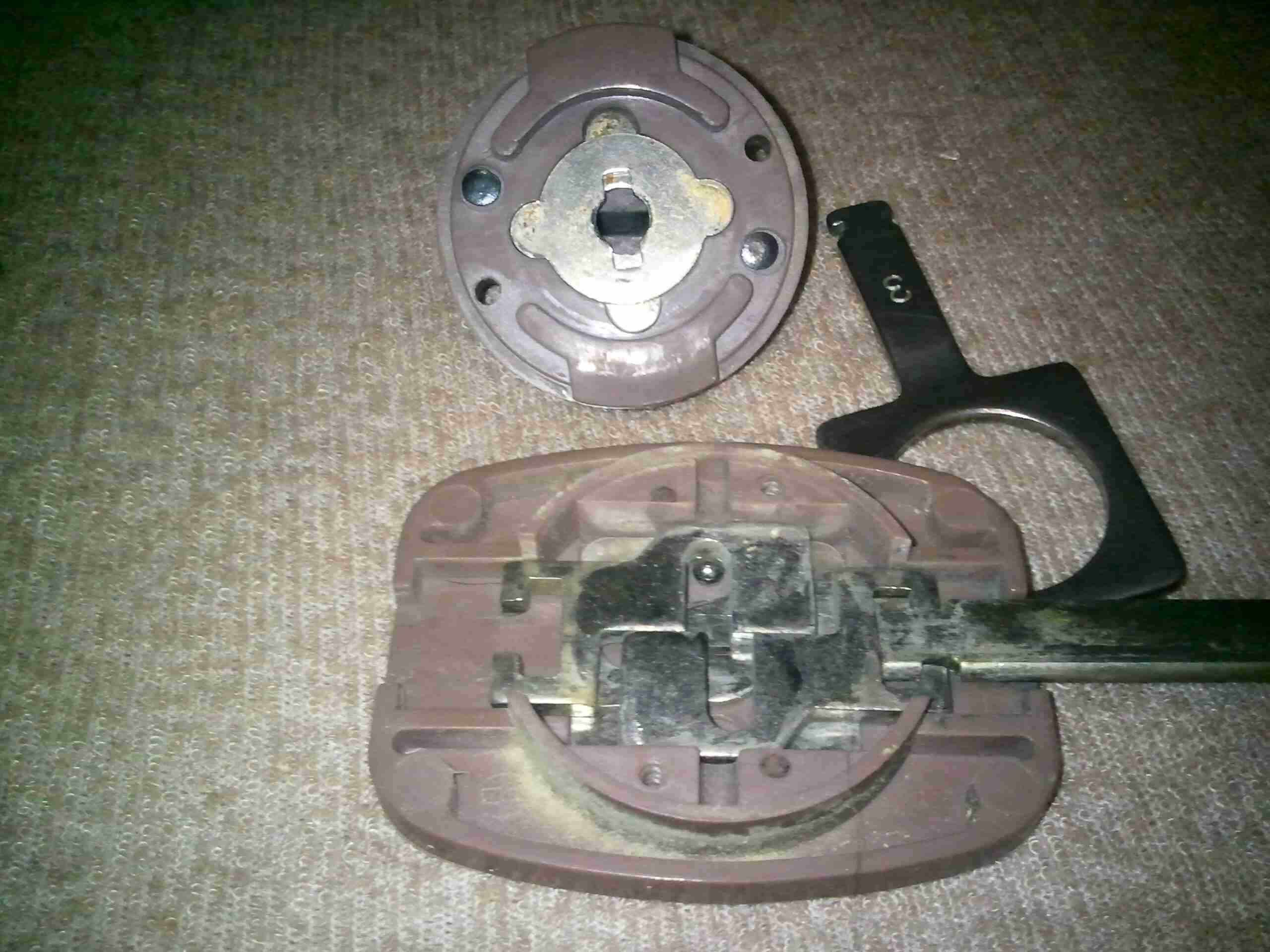

mohu poprosit o nějaký návod nebo radu jak opravit rozpadlí zámek v šatní skříni z 80 let ? Viz obrázek.

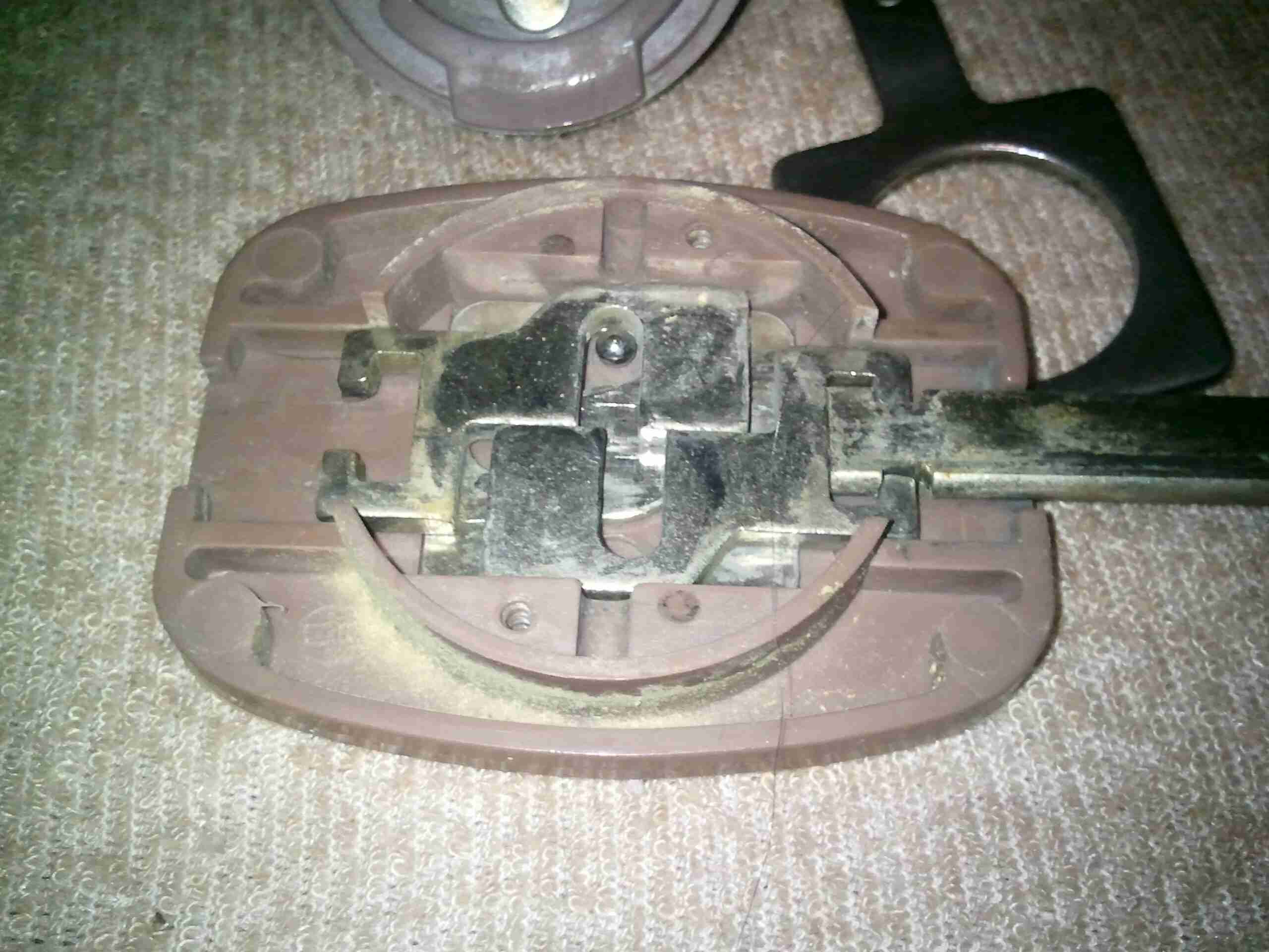

Vypadlo mi to a rozložilo se to...nevím jak to funguje abych to složil... Hledám nějaký návod nebo spíš popis jak to složit dohromady. Zamykalo to normálně, jen se tam uvolnil hřebíček a rozpadlo se to při pádu na dno skříně.
Na těch fotkách je aktualní stav, jak to teď vypadá?
Ano
dobrý den, nasadit do drážek obě kovové dlouhé ,,lišty"- na obrázku je jen jedna..Mechanika potom funguje tak, že otočením klíče se kovové lišty ,,prodlouží" a zajedou za kovových zarážek našroubovaných ve skříni ve spodní a horní části..Pokud bude problém lišty nasadit, je dobré zámek do skříně nejdřív namontovat, nedotáhnout ho (mělo by to mít závit), otevřít dvířka skříně a lišty tam nasadit (zaháknout) a zámek dotáhnout.. P.D.
Je tam jedna kulička o které nevím kam patří. Mechanika je mi jasná ale nevím jak to složit aby to fungovalo.

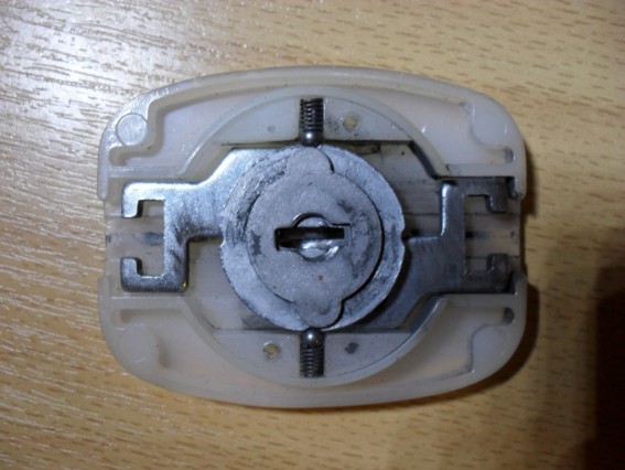

v drážkách v plastu zámku mají být pružinky a za nimi kuličky (pokud je to ten samý typ), přikládám fotku
Děkuji, Vaše foto to pomohlo vyřešit. Pružinky se bohužel zřejmě odrazily a spolecně z jednou kuličkou se přesunuly zadní uvolněnou stěnou za skříň a rozkládat kvůli tomu celou skříň tedy nebudu
