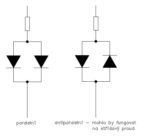

Antiparalelní je opak paralelního. Diody vedle sebe, anoda jedné a katoda druhé budou spojeny. Dioda je usměrňovač, i ta co svítí. Na výpočet odporu se použije Ohmův zákon, učivo základní školy. Nastavení proudu závisí na typu diod.
obrázek
Tohle.
takze jestli to dobre chapu staci koupit ledky na 12v stejnosmerny, zapojit je antiparaelne a dat pred ne odpor,kterej spocitam podle ohmova zakona?
LED na 12V stejnosměrný neexistují, nanejvýš se dají koupit LED s reflektorkem a zabudovaným předřadným odporem. Prostě koupit LED.
Zapojis to podle toho Yardovo obrazku(toho v pravo). LED je porad dioda a usmernuje, akorat nema rada velky napeti v zavernym smeru - kdyz je to zapojeny takhle tak tam je maximalne napeti ty druhy ledky a sviti vzdycky jenom jedna(a 50x za sekundu se stridaji). usetrim praci , hodnota odporu bude (12-Uled)/0.01. Uled je 0.7V pro cervenou az 3.4V pro modrou a bilou(mj z toho plyne ze to nejsou "autoLED" na 12V). Hodnota se zaokrouhli na nejblizsi v rade.
