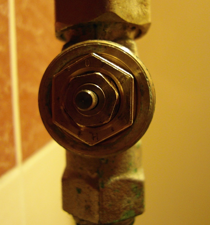

Pomáhám známému nastavit topení dle projektu (páni topenáři to neuznali za potřebné). U radiátorů to šlo bez problému - zde bylo číselné nastavení. Problém nastal u koupelnových žebříků kde byly ventily viz foto. Jak se tyto ventily nastavují - myslím průtok. Nebo se nedají a průtok se seřizuje pouze přiškrcením zpátečky?
Jsou tam o5 čísla a tečka.

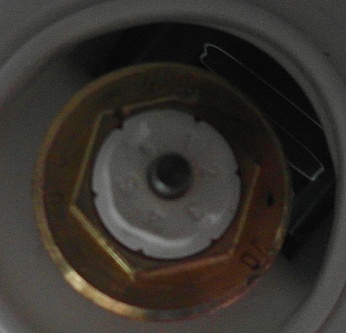

To je právě to, že tento ventil nemá žádné stupnice - obrázek ventil ( obrázek ventil radiator je kl… poslední
