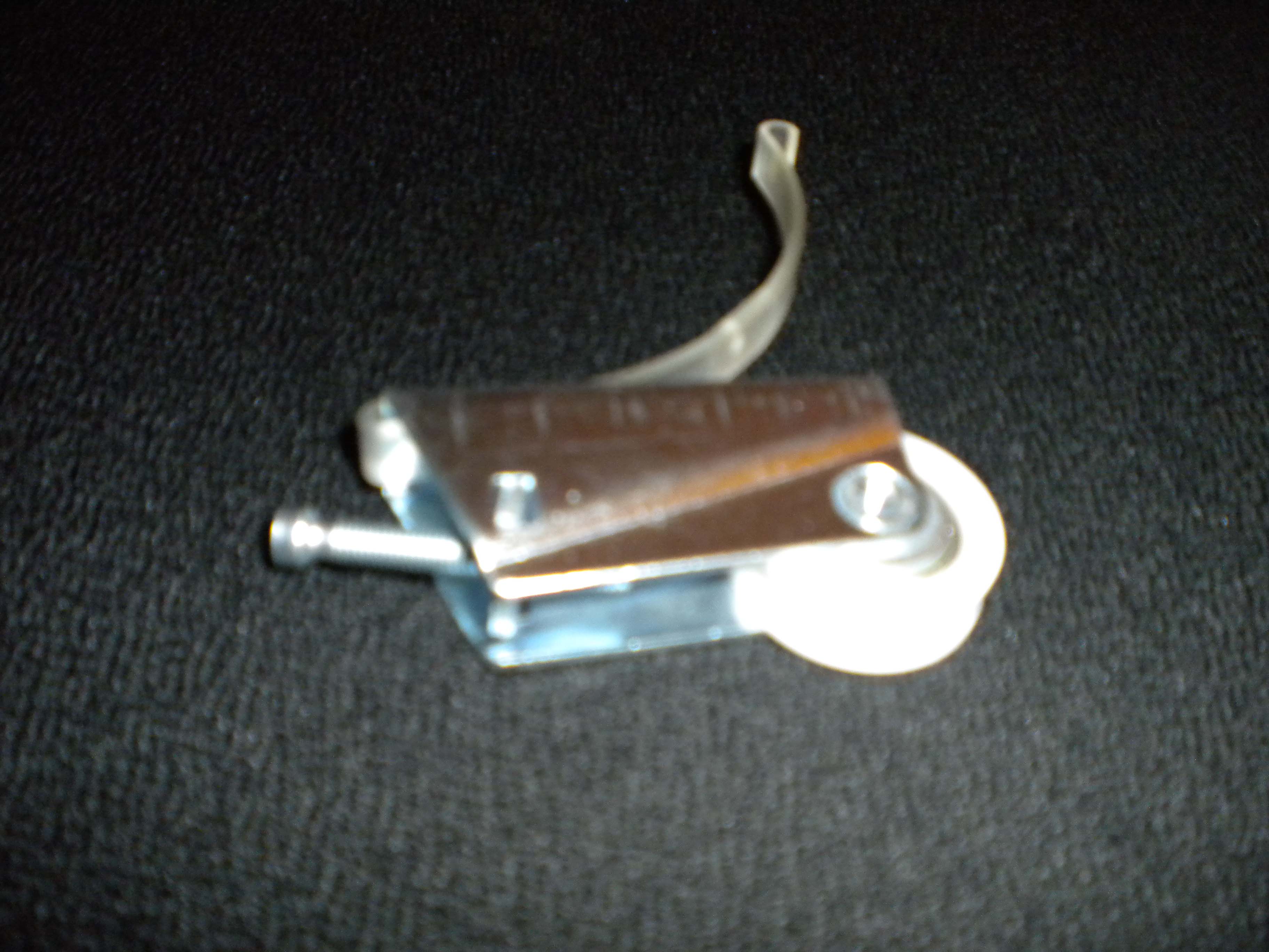

Dobrý den, může mě někdo prosím objasnit význam šroubku na pojezdu dveří vestavěné skříně. Skříň si budu montovat sám, ale šroubek je tam podle mne na nic ??? Díky za info. (je na fotu z levé strany)
Opravdu povedená fotka Náznakem snad jde o šroubek, kterým se reguluje výška dveří nad kolejnicí.
Na nic tam nebude, to by ho tam nedávali. Bohužel, na fotce vidím latur h....
Nevím na co je ten šroubek, ale tvůj foťák určitě má režim makro (aspoň to o něm třeba tady píšou: http://www.fotoradce.cz/fotoaparaty/nikon-coolpix- s230-cislo1624 že ho umí od 10-ti cm), tak se ho nauč používat, ať na tvých fotkách je taky něco vidět...

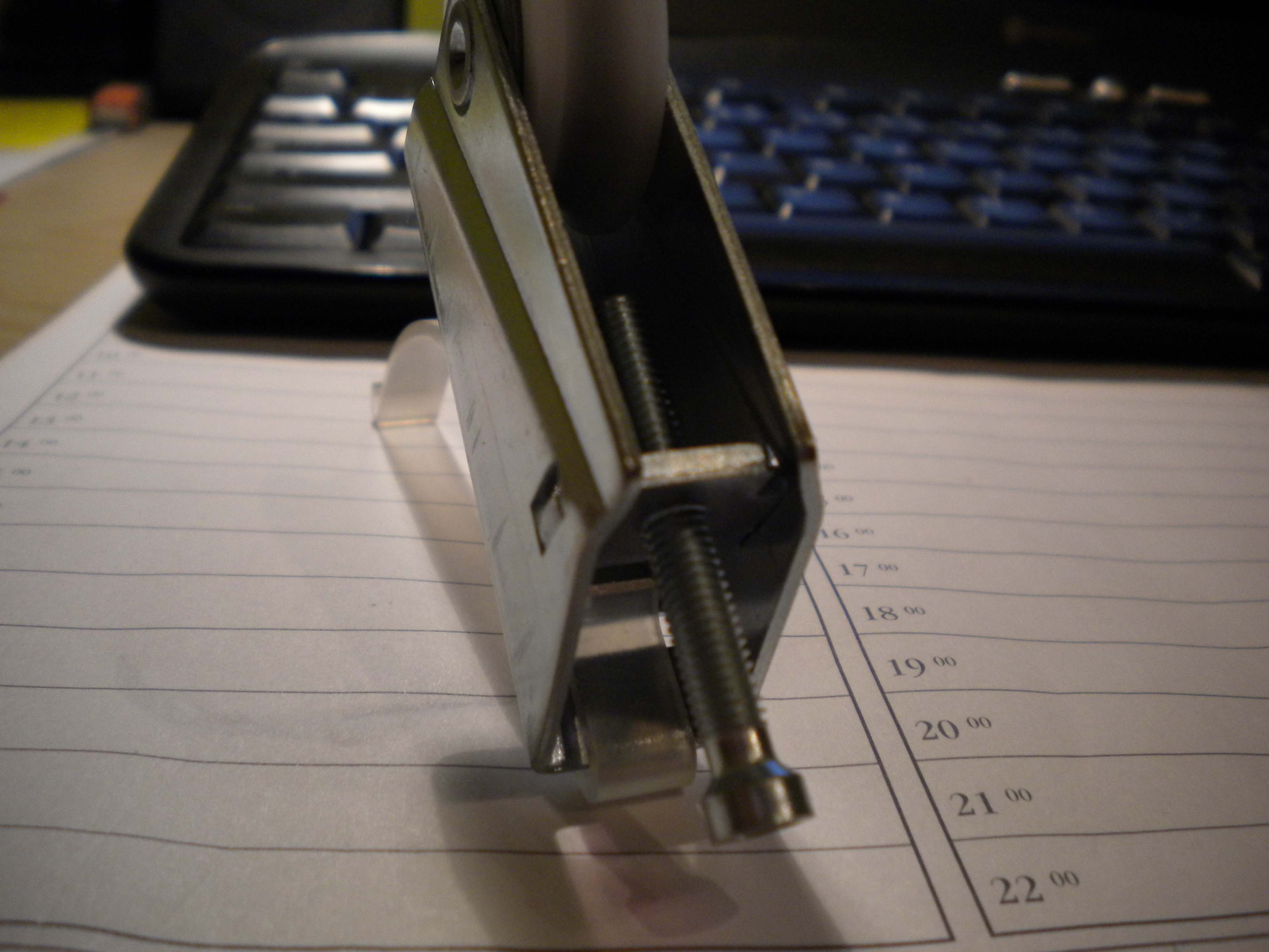

Pardon za foto dodávám lepší. Nevím jak by to mělo fungovat na stavění výšky dveří, když ho dám do toho Al profilu pod dveře a šroubuju naplno do leva i do prava nic se nemění šroubek je pořád volný jen drží v tom závitu.
Šroubek je každopádně na nastavení výšky,a měl by se opírat o protikus upevněný na dveřích.
Nějak to fungovat musí, ale mě se šroubek akorát vždy došroubuje k pojezdovému kolečku, nebo vyšroubuje od kolečka a v plíšku ve kterém je našroubován se gingle úplně na volno. Zajedu v pondělí na nějakou stolárnu a udělám ze sebe blbce teřeba mě to objesní někdo názorně. Každopadně díky.

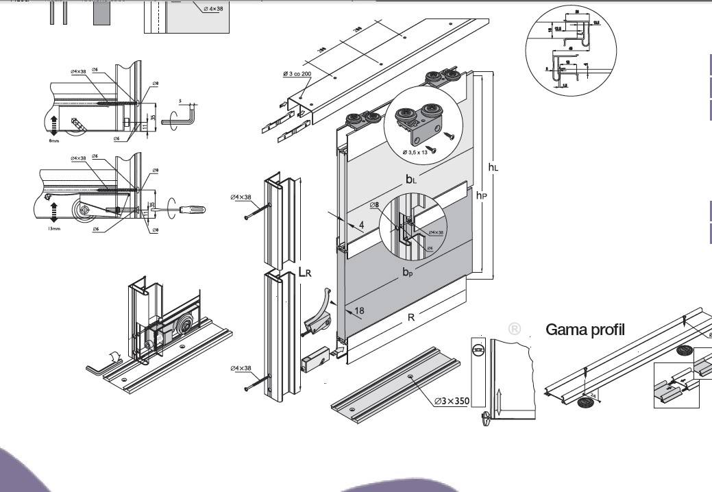

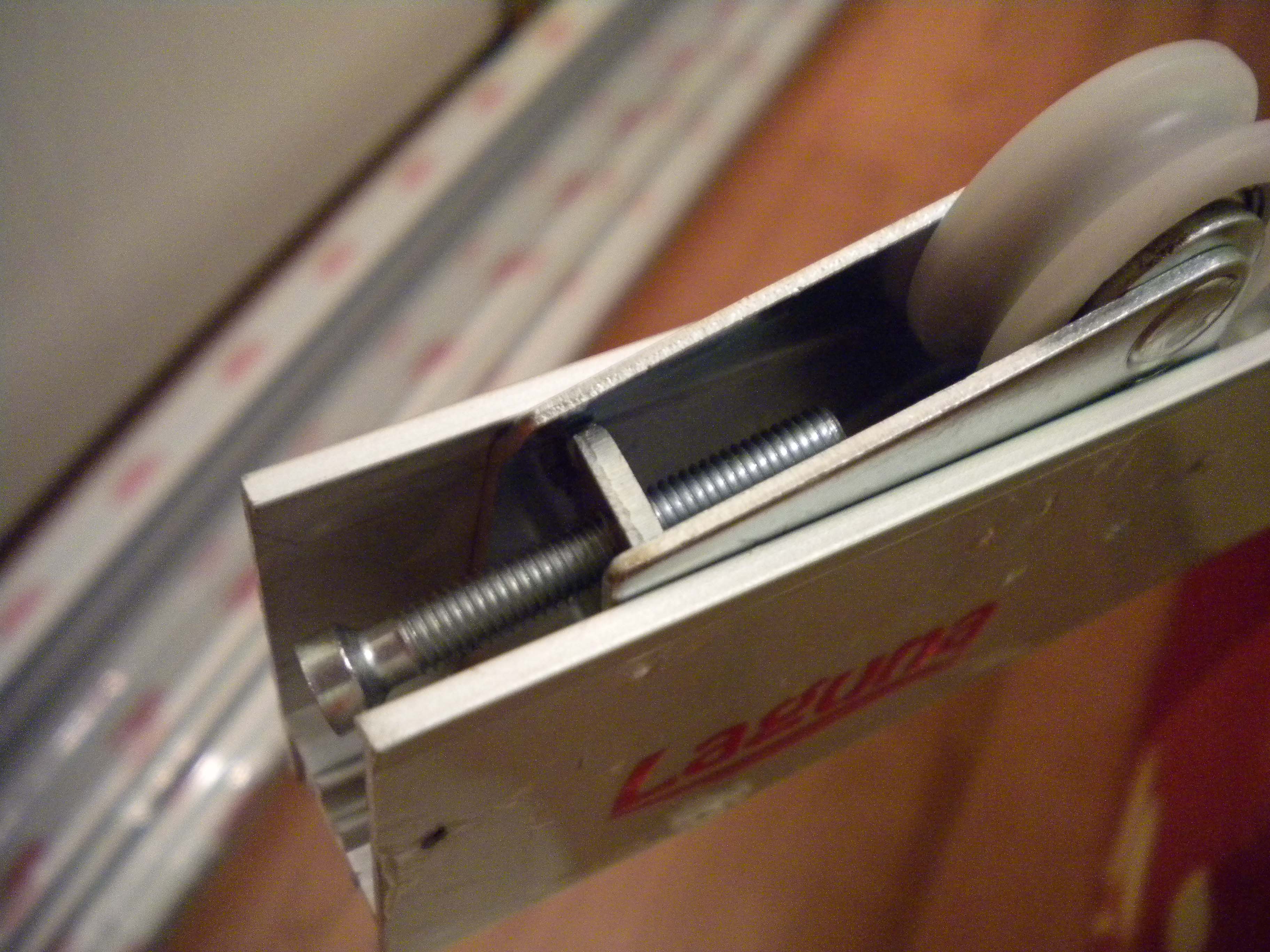

Má to kování nějaký název? Zkus to vyfotit zasunuté do profilu. Jak se to upevňuje ke dveřím?
Je to toto :
http://www.kili.cz/multi-omega-dolni-jezdec-8816-n a-omegu/d-73954/
foto v pojezdové liště přikládám.
Odkaz na pdf soubor Stránka 24.
http://www.kili.cz/Files/file/katalog%202011/11%20 -%20POSUVNE_KOVANI.pdf
Tu to máš s nákresem
Jo návody mám přečtený všechny už dávno dveře složený vše funguje jak má, jen ten sviňskej šroubek je tam úplně na ho.. a pro mě tam postrádá smysl. Asi to nebudu řešit protože dveře fungují super i bez šroubku.
Dobrý den,od prvopočátku založení tohoto dotazu vím,že jste nám dal vlasně hádanku,neúplnným popisem.A jako věčný kutil jsem i z obrázku pochopil,že ten šroubek nadzvedává kolečko do požadovaného stavu.Ale stále jsem přemýšlel kde je protikus,který nám byl včera dodán.Takže závěrem,ten šroubek slouží k případnému doladění dveří,pokud je jich třeba více.tak aby na sebe navazovaly a nedrhly a jejich provoz byl plynulý.
Jinak napsáno: šroubek zatahuje kolečko do profilu z kterého ho vytlačuje pružina a tím se nastaví výška/sklon dveří.
Funguje jen s bočním profilem dveří.
Viz obrázek od Kecala
