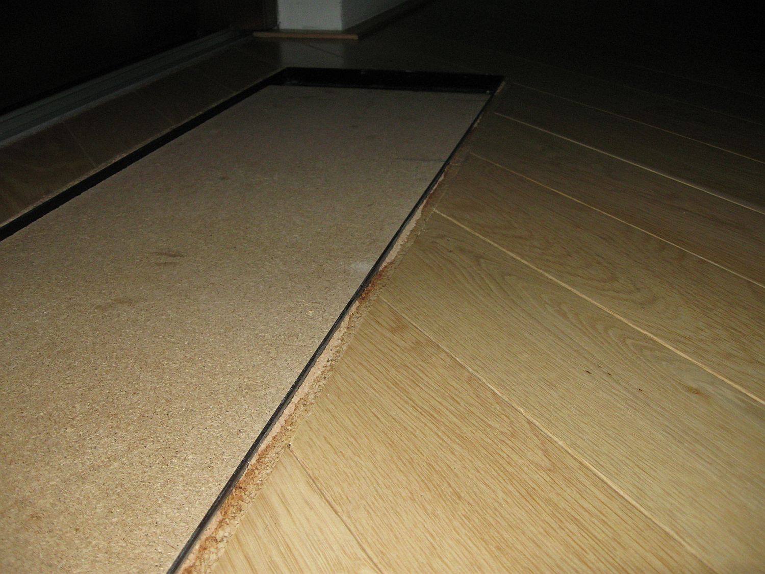

potřebuji uřezat část podlahového topného konvektoru (plech cca 2mm) v hotovém obýváku. Konvektor byl usazene výš než finální podlaha, proto se musí přesahující plech odstranit. Plech je cca 5mm nad podlahou, konvektor je dlouhý asi 3m viz. prilozeny obrazek.
Pokud budu řezat flexou, mám obavu z poškození okolí žhavými pilinami z řezání.
Nemáte nějaký nápad jak toto provést bezpečně ?
