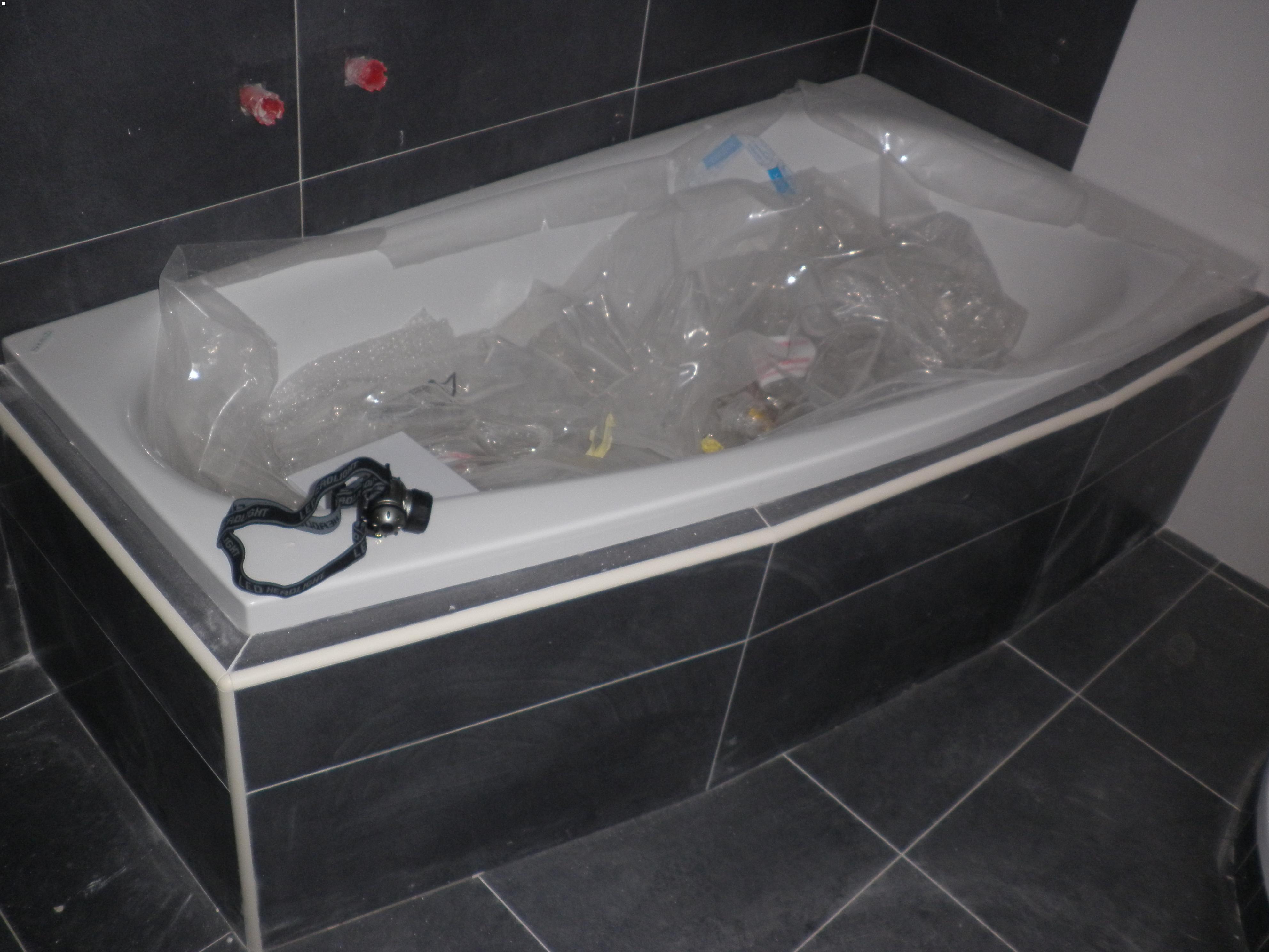

Dobrý den, mám dotaz ohledně obložení vany v novém bytě. Vanu mi obložila firma, aniž bychom se dohodli na detailech - viz. foto. vadí mi rantl kolem vany a lišty na hranách.Zajímalo by mě, zda lze vanu obložit bez přesahujícího rantlu, aby obklady byly zároveň s hranou vany, přestože má vana určitý (nevelký) radius (Ariela, délka 160 cm, širší strana 80 cm, užší 52 cm - viz. příloha)Pokud ano, jak široké by mohly být obklady, aby kopírovaly zaoblení vany (moc tenké proužky by byly neestetické).Děkuji za Vaše rady a názory
Podle fotek to máte velice pěkně udělané,není proti tomu ani slovo,i ty hrany jsou jak mají být.Kopírovat zaoblení vany je blbost.
Proč by mělo být kopírování zaoblení blbost?

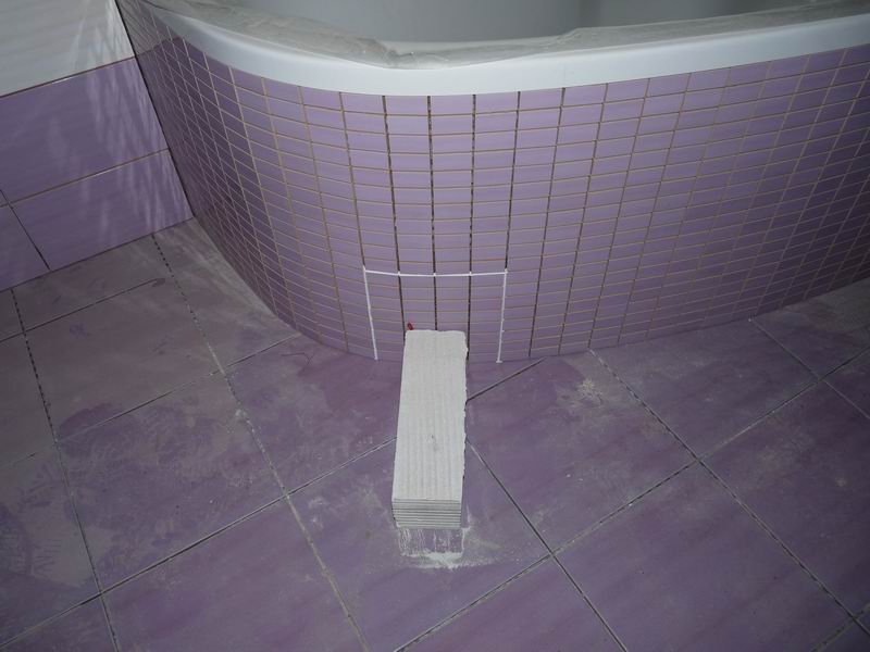

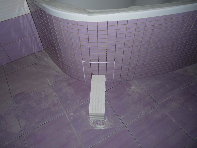

Takto to má synátor (bílým silikonem je ohraničen montážní otvor k sifonu (bylo-li by třeba něco opravovat). Následně vyspárováno bílou barvou (onen "vlez" pod vanu pak nelze rozpoznat):
![[1274-vana-jpg]](/file/view/1274-vana-jpg)
A to řezali malé obdélníčky z těch velkých?

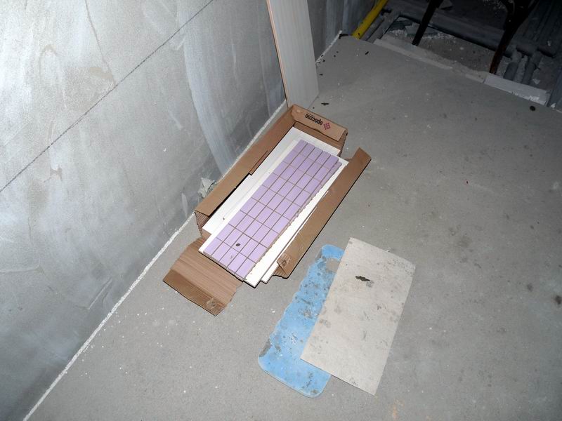

Ne, to se kupuje už připravené. Malé kachličky jsou nalepeny na zvláštním perforovaném papíře a celé se to (i s tím papírem) nalepí na zakřivený podklad.
Tož to pak jo. Ale nejspíš se tato mozaika nedá sehnat ke všem typům obkladů...

Pokud se budete chtit zbavit rantlu, bude to znamenat odbourat cele obezdeni vany(pravdepodobne to bude z ytongu), obezdit to znovu bez toho presahu a pote oblozit, dle meho obkladem o maximalni sirce cca 15cm,aby to kopirovalo radius vany..
Ale takhle podle fotky se zda ze je to provedeno pekne, osobne bych to nechal byt, ale proti gustu...:)
Také se přikláním k tomu nechat to tak jak je-vypadá to moc dobře... Zkoušel jsem si to představit bez rantlů a ee...
Není ten rantl zbytečně široký? A co kamenický roh místo lišt, nebyl by lepší?
Proč hledáte problém tam, kde není? Udělané je to skutečně hezky. Pokud se vám to takto nelíbí, pak je to ryze subjektivní a rozhodněte si sami, co s tím - nicméně tohle jste si asi měli s řemeslníky domluvit předem. Nebo jste usazení vany nekonzultovali?
