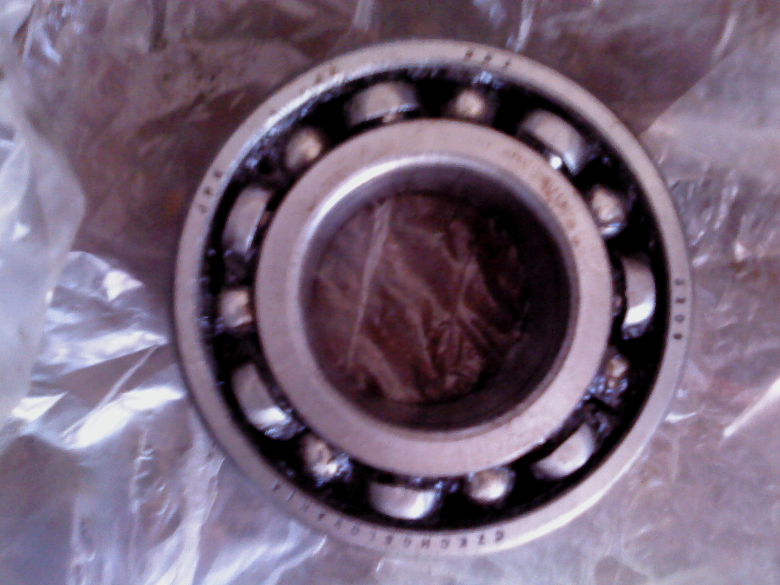

Dobrý den mám takový problém, že i po výměně ložiska se fréza stále zahřívá.

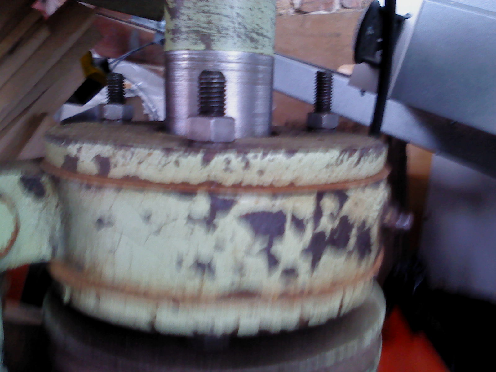

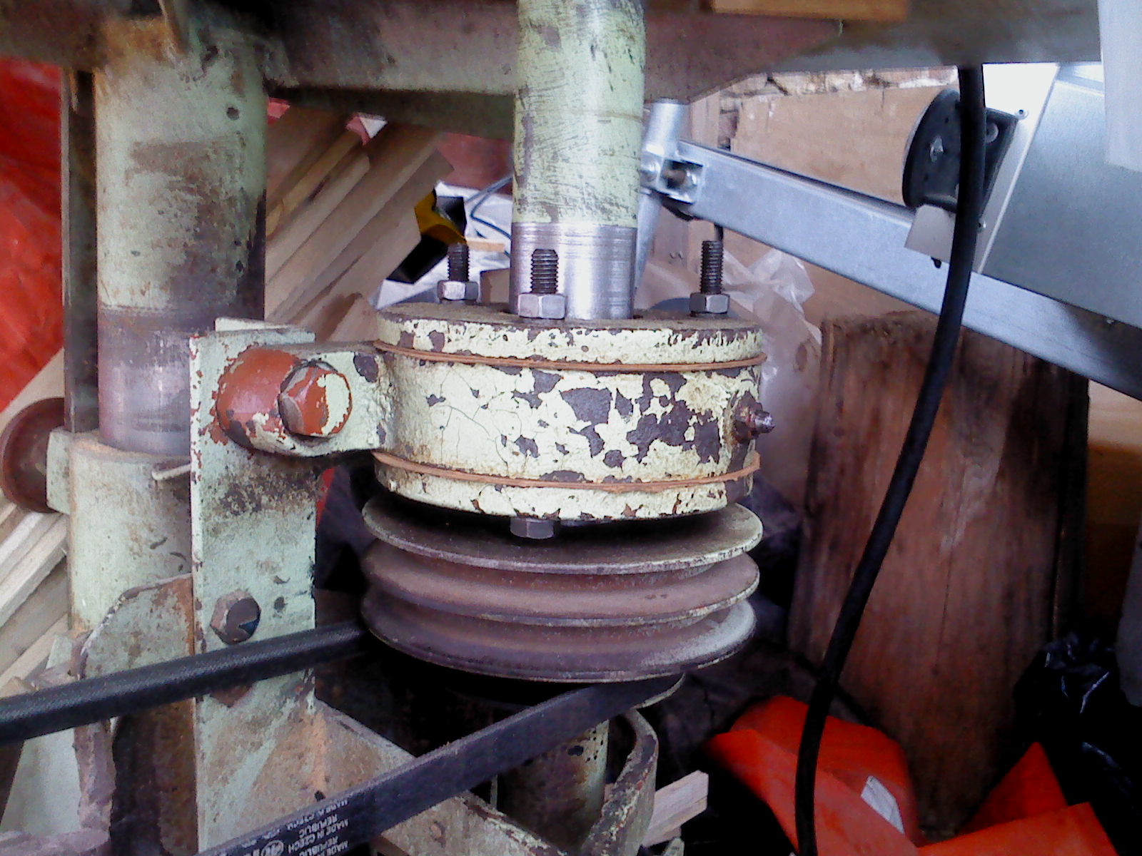

Daný strojek nepoznám. Vyzerá to nejako útlo. Je to spodná fréza ? Ložisko je jednoradové alebo dvojradové ? Je to jediné ložisko na danom hriadeli ?
Ak ano, je to nevhodne riešená konštrukcia. Aby ložisko zachytávalo radiálnu silu od klinového remeňa a frézy, zároveň axiálnu silu od hmotnosti hriadeľa, remenice, frézy a zároveň vykonávalo otáčavý pohyb cca 2tis-4 tis ot/min, je to na jedno ložisko moc.
Ak je na hriadeli ešte jedno ložisko vyššie, potom kontrolovať či nedošlo k ohnutiu hriadeľa, prípadne zda nie je skrížený hriadeľ. Vyrovnať smerovú a výškovú odchylku, povolením ložiskových domcov, prípadne podložiť niektorý domec tenkým plechom podla potreby. Aj ak sa hriadeľ nejaví skrížená, dotiahnutím skrutiek ku kríženiu múže dochádzať. Vyskúšať hrúbku plechov 0,3-0,5 mm na podloženie ako sa situácia zmení.
Vyrovnat s maximální přesností oba domečky.
Změní se odpor otáčení při povolených šroubech u domečků ložisek?
Má jedno z ložisek na této hřídeli axiální vůli?
To znamená, že jedno ložisko je v domečku axiálě napevno a druhé MUSÍ mít trošku místa pro natažení hřídele při ohřátí.
Dobrý večer,nemáte ložisko přemazané,velké množství vazelíny,nebo příliš napnutý klínový řemen?
nic nefunguje :(
Pokud ani jedna věc napomáhá,koukněte se jak je ložisko nasazeno na hřídel,pokud je moc těsně,stává se,že se jakoby vnitřní kroužek roztáhne a tím se vymezí vůle v ložisku a začne se hřát.Už jsem to měl několikrát a netlakovat mazaní,sice se říká ,,kdo maže ten jede,, ale někdy to není pravda.
