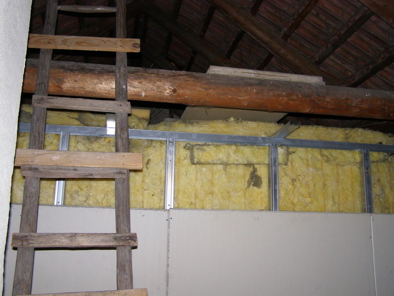

čau,v rodinném domě asi před 11roky nám firma dělala na půdě sádrokartonovou místnost v které jsou v letních a zimních měsících dost rozdílné teploty.Zima když se ráno už netopí tak 15 stupňů,v létě tam mám někdy i 30 stupňů.
2 boční stěny stojí jsou umístněné volně do půdy ,třetí stěna je těsně pod křidlicemi a ta čtvrtá je nalepena na obvodové zdi domu (tvárnice asi 36cm,nezateplena)na této stěně je i okno klasické kastlové(není úsporné),strop volně do půdy.

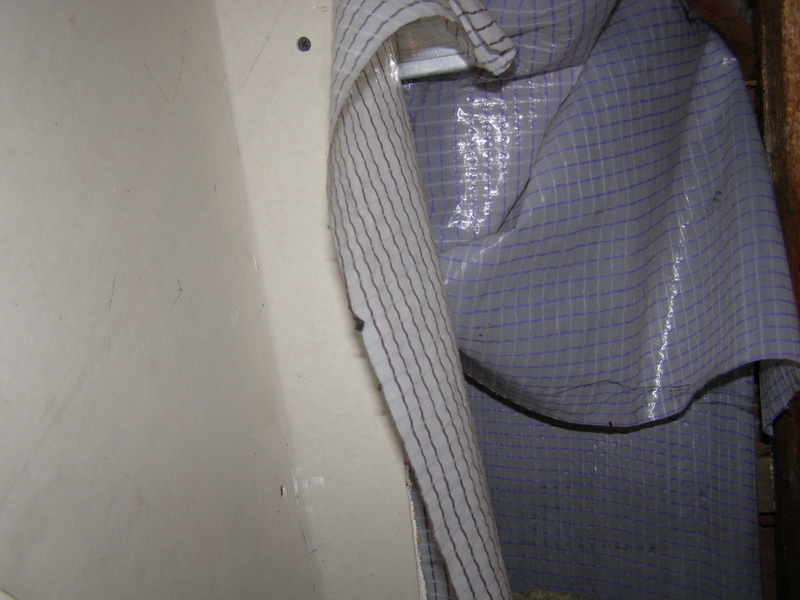

Zatepleno to mám žlutou vatou (13 cm).1 čtverečkovaný igelit (černé čtverečky)mám položený na sádrokartónu pod vatou(strop a stěna co je u křidlic,zbylé boční stěny jen asi 30 cm od vrchu).2 čtverečkovaný igelit (fialové čtverečky)položen nahoře na vatě je pouze na stěně která je u křidlic.

Posílám i foto
foto igelitů

Na dnešní poměry slabé zateplení, chtělo by to 2x tolik vaty.

Nevyhovující síla zateplení které už i před těmi 11 lety nevyhovovalo normám. Zdvojnásobit. Fólie mu…

13 cm je žalostně málo i na tu dobu ( a řekl bych, že tam máte spíše 12 či 14 cm izol.), dát dvakrát… poslední

Nevyhovující síla zateplení které už i před těmi 11 lety nevyhovovalo normám. Zdvojnásobit. Fólie musí být pod SDK parotěsná, nad izolantem paropropustná. Termoigelit neexistuje - blud; leda by soused myslel reflexní Al fólii. Pak ano, lze ji použít.
Tepelným výkyvům nezabráníte. SDK podkroví nemá žádnou hmotu, která by v dostatečné míře akumulovala teplo, takže žádná tepelná setvačnost. Platí zde "rychle teplo, rychle chlad". Tuto nepříjemnou vlastnost můžete pouze zmírnit a to masivním zateplením.
