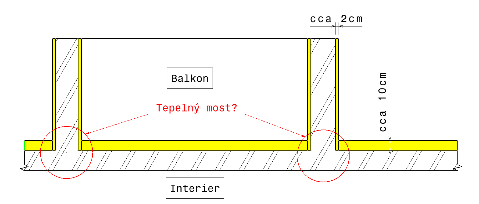

Ahoj lidi. jsem už nějakou dobu ze školy a tak se raději zeptám.
Asi před rokem nám dělali nový balkon v panelovem domě. Dali tam cca 2cm polystyrenu a novou omítku. Teď zateplujem celý panelák polysternem tl cca 10mm (nevím přesně) ale balkony nechavají tak jak je na obrázku. Co si ze školy pamatuji tak si myslím že zde bude teplný most. Je tomu tak? můžou zde vznikat plístě v dusledku rosného bodu?
Co si otom myslíte?
Díky za odpověď
tepelný most tam bude my to máme uděláno stejně a v zimě je to od podlahy cítit že je okolí chladnější
