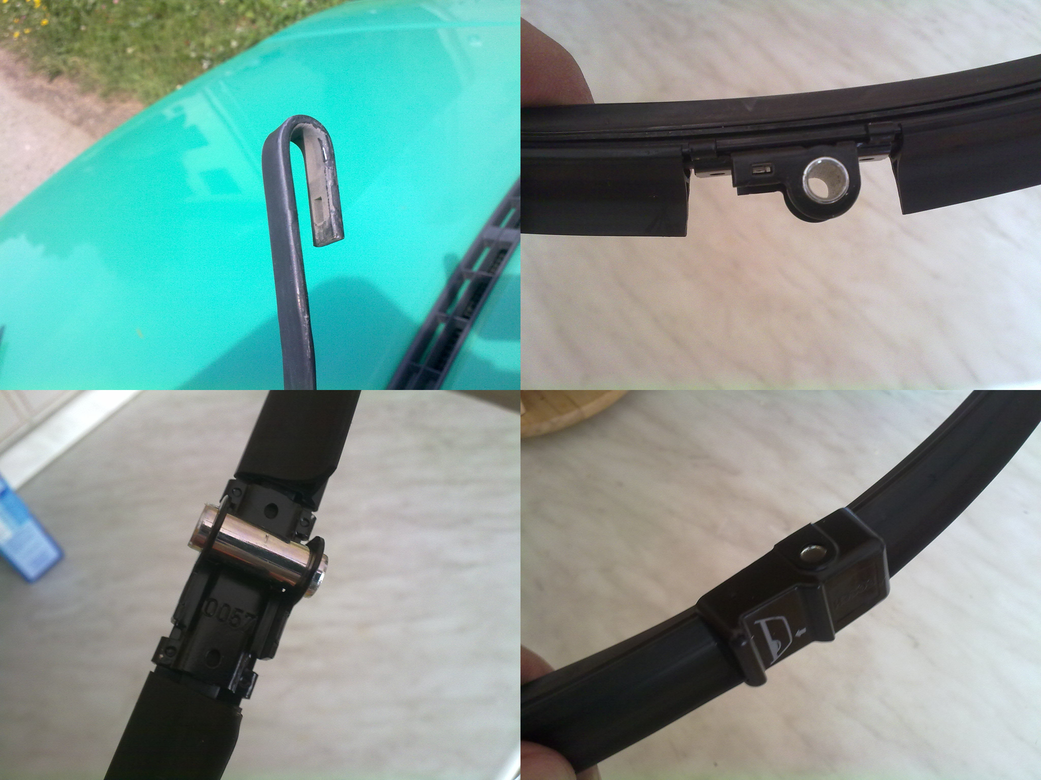

mám auto škoda felicia r.v.1998. a rozhodl jsem se, že na ní vyměním stěrače za nové. Když už jsem je kupoval, tak jsem se rozhodl pro novejší. Jsou to "Bosh aerotwin" Výměna starých ramínkových za bezramínkové. Zapoměl jsem však, že mají jiné uchycení :( Existuje nějaká redukce? Nebo nějaké jiné elegantní řešení? Pro názornost přikládám foto. Díky za všechny rady :) Nerad bych kupoval ještě jedny
V té bublině nalepené k papíru v čem to prodávají, jsou redukce na všechny typy pák přibaleny. BTW jsem si to taky koupil, ale nijak nadšen z toho nejsem. IMHO staré s těmi vahadly stíraly úplně stejně, možná líp. V zimě staré shazovaly padající sníh, tohle ne.

Tyto stěrače LZE namontovat na Felicii, ne že ne. Ale nejsou pro tento vůz vhodné, vyžadují vysoký přítlak na okně, aby optimálně fungovaly.
