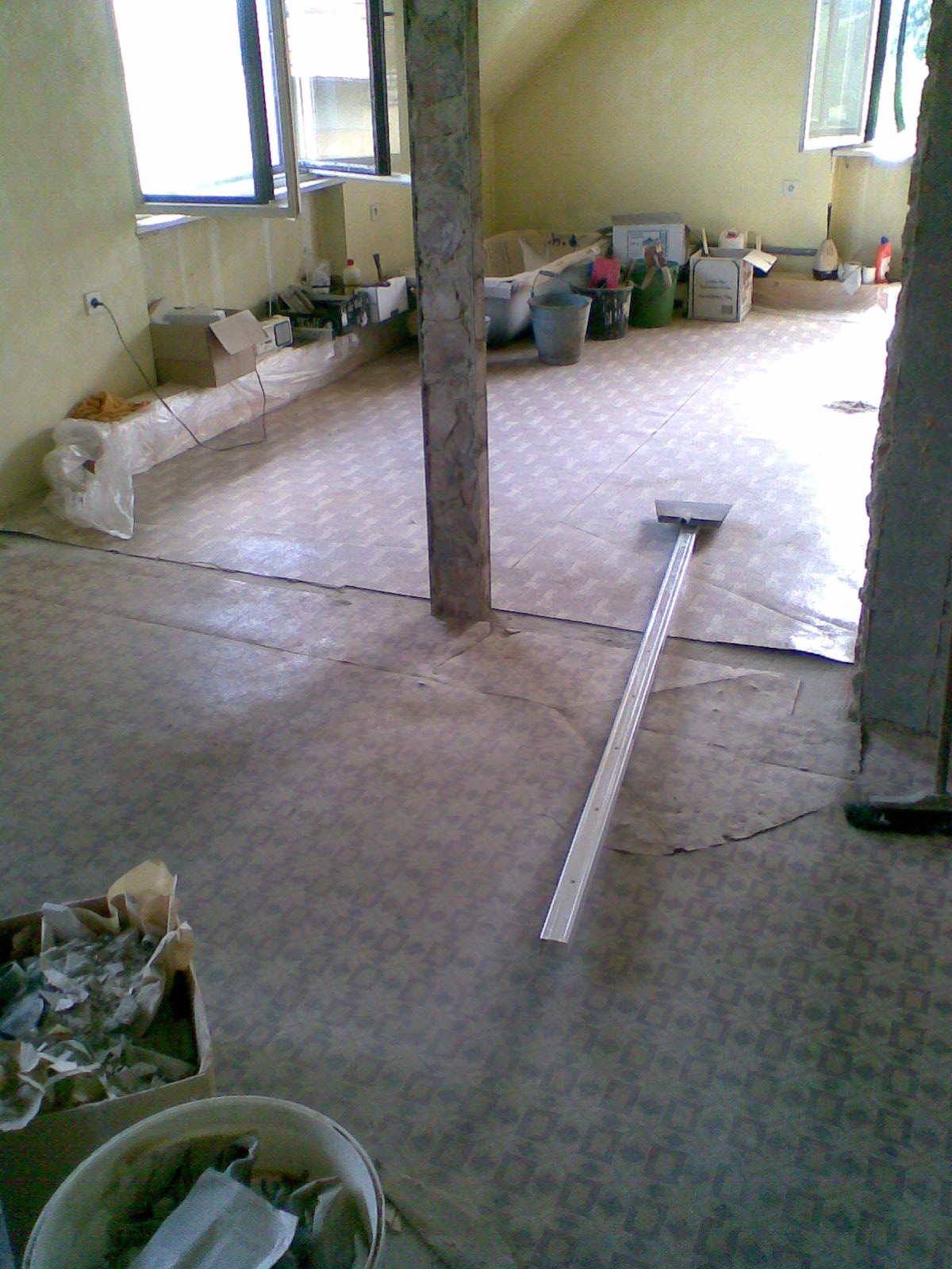

- VIZ FOTO - Zboural jsem příčku mezi dvěma místnostmi za účelem většího prostoru a přechod mezi dvěma místnostmi je "trochu znát"... Na fotce je profil 2,5 m - v té přední místnosti je zvednutý o 5 cm. Zachrání to OSB desky? Popřípadě co s tím musím udělat? Díky...

Podle obrázku není jasné, jak velký rozdíl ve skutečnosti mezi místnostmi je. Sádrokartonový profil položený na starou krytinu, pod kterou po bourání mohla zůstat kdejaká smeť je naprosto neprůkazný a ve finále nemusí být rozdíl téměř žádný. V první řadě sundejte staré lino a pak proměřte podlahy mezi sebou nejen po okrajích přechodu, ale i veprostřed místností. To se dá laserem, nivelačním přístrojem, ale i obyčejnou šlaufkou (hadicová vodováha). Dvě laťky. Na jedné uděláte rysku přesně na 1m, ke druhé přiložíte metr a odečítáte tam rozdíly. Při technologii kterou se dříve betonovalo se totiž velmi často stávalo, že se podlaha směrem ke stěně mírně zvedala. Jednoduché vysvětlení. Zabetonovaly se platle po obvodu místnosti a pak se betonoval zbytek. Platle zavadly dříve než ostatní beton, nepovolily a výplňový beton se snadno hlazením snadno promáčkl dolů. V praxi tyhle rozdíly mezi místnostmi řešíme tak, že ubouráme cca 70 - 100 cm zvedlého betonu v každé místnosti a dobetonujeme do roviny. Pak se vše přeleje nivelační stěrkou a je zpravidla hotovo.
