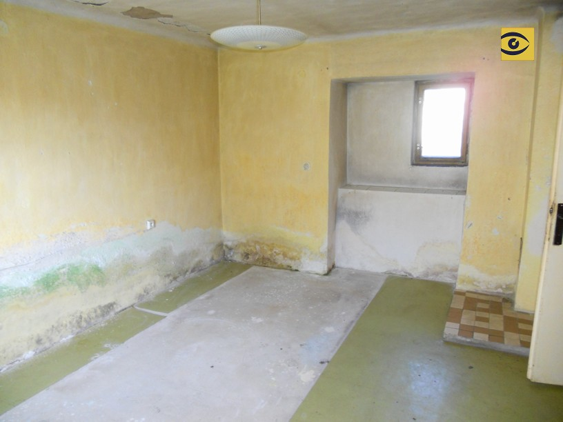

Zdravím. Nedávno jsem koupil starý barák cca 100 let. Jedná se o stavbu částečně z kamene a částečně z cihel. a chtěl bych ho odizolovat. Forma izolace pomocí krystalizace se mi moc nezamlouvá. Tak bych chtěl postupně vybourávat obvodovou zeď a vkládat izolační pásy. Máte s tím někdo zkušenost,radu. Děkuji....
