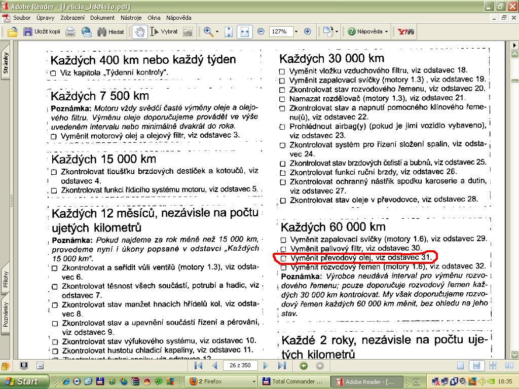

Pro klid duše můžu, protože nevím co tam a jak dlouho bylo předtím, asi tam dám nějakej do automatický převodovky. Ale u těch aut to není tak docela pravda co říkáš, např. u mojí Felicie je přímo v návodu k obsluze doporučeno měnit olej každých 60 000 km, což nedodržuji ani já, ale po rovný stovce sem ho vyměnil a na řazení to teda bylo sakra znát. Přikládám dokument aby si neřekl že si cucám z prstu.

Vzhledem k tomu, že někdo uváděl příklad, kdy automatická převodovka s obyč. převodovým olejem nepracovala správně, bych použil ten, který tam patří.
