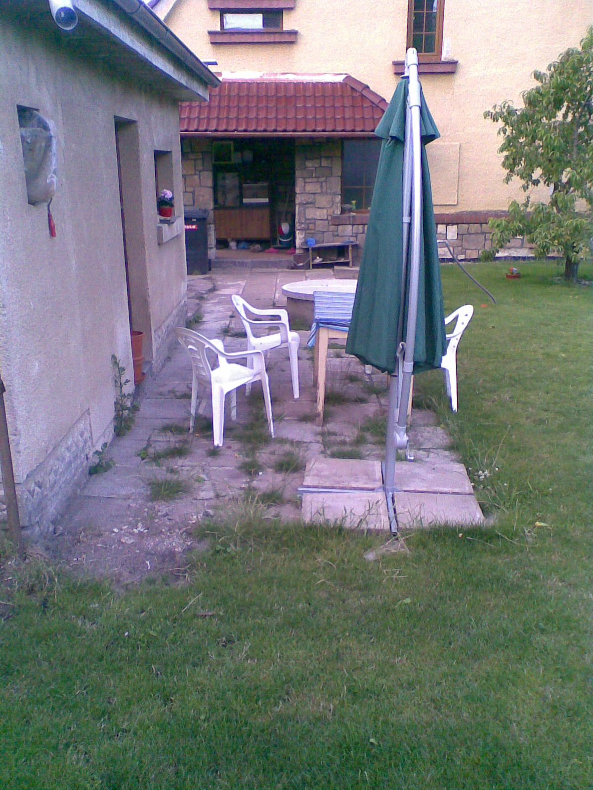

Jaký mám dát poměr písek cement pro osazení obrubníků pro zámkovou dležbu? Jedná se o dlažbu jen pro pěší provoz.
Zámkovka mi jde od baráku ke garáži - mám na styku zámková dlažba stěna baráku, garáže dát nopkovou folii, nebo mám dojet až ke stěně a jenom zapískovat?

Spíš když koukám na okolí dlažby, nebylo by lepší tam dát kamennou dlažbu místo zámkovky?
určitě by to vypadalo lépe..
