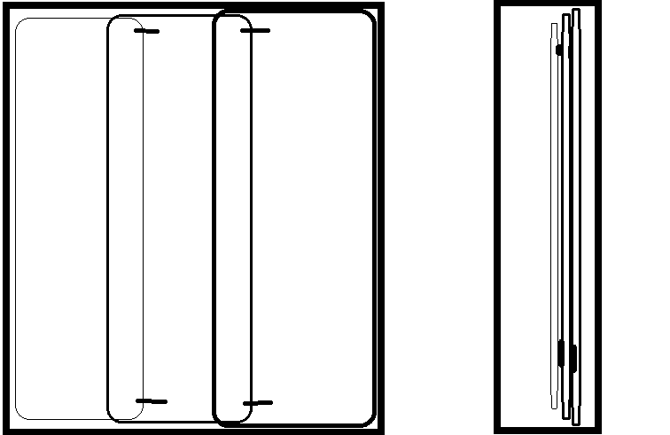

Sem premyslel jeste o jednom zpusobu, nejlevnejsim, hezcim nez harmonika. Akorat narocnejsim na zrucnost. 3 desky od truhlare urezane na miru, zasouvaci do sebe, na konci magnet na prirazeni, klika by byla asi tezko realizovatelna. Neco jako viz obrazek. ten druhy je z profilu"" ?
//edit: Jinakl sem ja Tako z jineho pc
Jak uděláš to zasouvání? To kování taky nebude levný a zvuková izolace taky žádná sláva, bude tam spousta mezer. A hlavně to bude náročný na realizaci.
