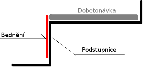

Omýt, očistit, napenetrovat a přišalovat o ty 2 cm na podstupnici. Pak doplnit např. správkovou hmotou SCHÖNOX PL, nebo u mně profláknutou kombinací na pytel betonu lopatu lepidla. Práci zvládne šikovný zedník levou zadní a věřim že to dáš i sám.

Čo znamená "2 cm na podstupnici"?
Perfektné. Ďakujem za názorné vysvetlenie.
