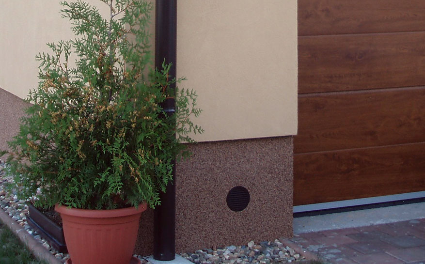

My máme tuhle, konkrétně odstín M102. [1160-sokl-jpg] Soklový polystyren byl natažen perlinkou a š…
[1160-sokl-jpg]
Soklový polystyren byl natažen perlinkou a šedým lepidlem. Rovnou na to jsem natahoval mozaiku. Nesmíš dávat moc silnou vrstvu, ale zas příliš neroztahávat, aby neprosvítal šedivý podklad. Na správné množství za chvíli přijdeš. Dělal jsem to poprvé a vypadá to super. Mám udělaný sokl a komín, perfektně to drží, žádný problém.
Co se týče výběru barvy, záleží jen na tobě, příp. na manželce :-)
