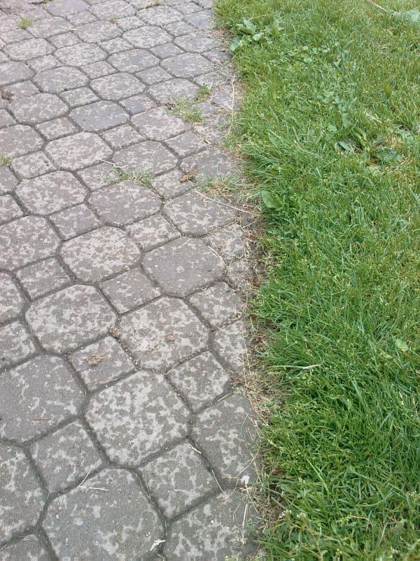

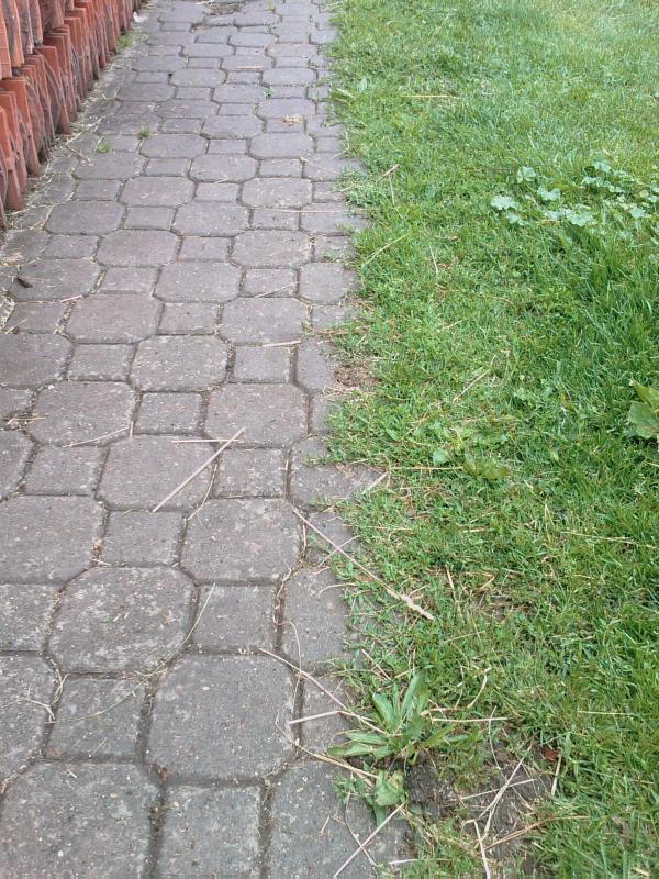

Tak tady jsou dvě fota:
![[1150-imag0854-jpg]](/file/view/1150-imag0854-jpg)
![[1151-imag0858-jpg]](/file/view/1151-imag0858-jpg)
Dobry den. Bez obrubniku, prima, ale jak jsou udelany kraje.Jen bez ohraniceni na sterku?Nebo je pod nim, nebo na kraji nejake zakonceni?
