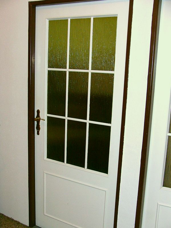

Bílý Balakryl (lesk), dřevěné půlkulaté lišty nalepené chemoprénem na sklo, a mosazné kování Münster - tehdy v OBI v akci za nějakých 135,- KČ (jinak dnes už asi kolem 350,- KČ). No, a trochu té práce... Celkové náklady na jedny dveře (když to přeženu) tak max. do tří stovek. Ale to jsem tehdy samozřejmě ušetřil za to levné kování

Balakryl drží už řadu let, chce to jen dveře před nátěrem důkladně umýt nějakým saponátem. Přece jen... stačí trochu mastný otisk prstu a barva nepřilne. Co se týče těch půlkulatých dřevěných lišt, dají se koupit např. tady (je to ta profilová PR7) už za 10,-KČ/m, takže když budu počítat náklady na jedny klasické panelákové dveře, vyjde mi to na nějakých 68,- KČ (lišty z obou stran skla, dohromady 6,8 metru i s prořezem). Jinak kolik jsem dal tehdy za lišty já, už si opravdu nepamatuju. Ale kupoval jsem je v místním železářství, a byly tenkrát za babku...
Sorry, zapoměl jsem připočíst ještě asi 36,-KČ za 3,6 metru lišt na spodní části dveří, takže dohromady je to něco málo přes stovku (104,- KČ)
