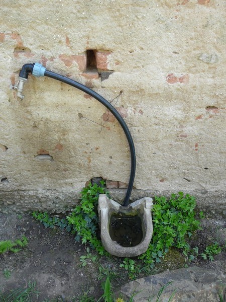

a ještě jeden dotaz. Máme na dvoře vyvedenou vodu, je to v trubce s kohoutkem a chtěla bych to do něčeho vyvést. Zeď u které je voda vyvedená je sousedů, takže s tou nic dělat nemůžem, tak mě napadl pískovcový sloupek, ovšem to je kapku drahá sranda, pak mě napadly plotové tvárnice, ale co jsem zatím našla, tak se dělají jen ty dvoukomorové, což je moc široké. Tak vážně nevím, ale možná mi poradíte něco super, co ženskou ani nenapadne. Máte tady samé dobré nápady a rady a mi prosím i s tímto pomozte.

Mam v sobe trochu "inspirativniho", tak me kdyztak berte s rezervou...
Udelal bych to ze ztracenyho bedneni, 20ky nebo 15ky.
http://www.best-as.cz/cz/produkty/skorepinove-tvar nice-a-zdici-prvky/best-ztracene-bedneni-15-20-30- 40/.
Strisku z kusu obrubniku, preklizky...
Misto malty bych to jenom posadil do peny, a pak se kouknul vedle k teraristum jak delaji zadni steny. Ve zkratce: sem tam vocaknut penou, aby to melo relief, pak vopatlat flexibilnim lepidlem na dlazdicky, vyhladit stetcem namocenym do vody a bud nabarvit sparovackou trochu vic naredenou, nebo vohazet piskem a natrit lakem.
Pokud se voda na zimu bude vypinat, tak to bude stacit. Pokud ne, je nutny to zaizolovat a udelat dovnitr topeni. To sem taky delal, staci par odporu, pri poradnym obaleni vatou vykon staci tak 7W-15W. Ale pak to chce nezamrznej kohout a to taky neni uplne levna sranda.

Když se tak koukám na tu původní fotku, možná by to chtělo provizorně (tj. na furt) zatlouct nebo zakopat do země k té hadici kus trubky, lešenářská by stačila, a tu hadici k ní nějak přidělat.
