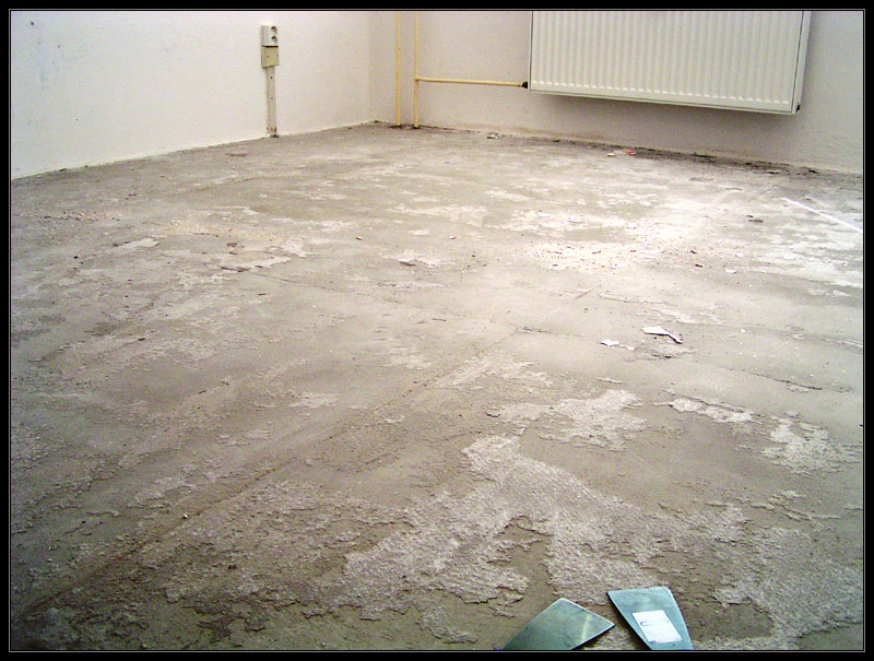

Taky jsem to dělal (v paneláku) a je to práce za trest.
1. nařezat lino na užší pásy
2. trhat - pokud to nejde, tak zabrat větší silou, nebo podřezávat
3. odstranit zbytky filcu přilepeného na podlaze - to jde asi nejhůř. Někdo to tam nechává, ale já chtěl mít pod novou podlahou čisto a pevno, tak jsem si máknul. Pokud to půjde nějakou škrabkou (já to zkoušel malou malířskou - to nešlo, možná by zabrala velká obouruční - něco jako na odsekávání ledu z chodníku) tak máš vyhráno. Mně to moc nešlo, tak jsem to odsekával sbíječkou. Ještě teď se omlouvám sousedům za několikadenní martyrium. Ale asi jsem udělal dobře, protože místy byl beton už notně zvětralý a vykutal jsem v něm dost hluboké díry hlavně u stěn.
Takhle to vypadalo po stržení lina:
