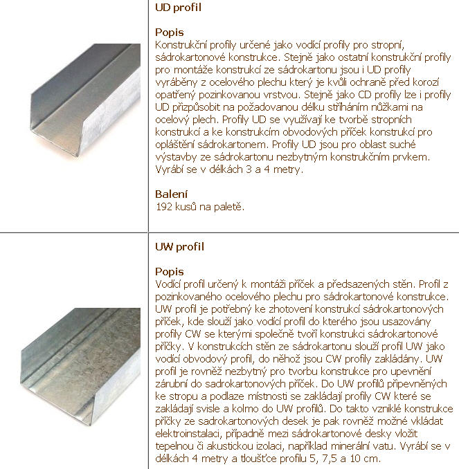

Pokud plánuješ stavbu příčky,tak tě profil UD nemusí zajímat. UD se používá na stropy nebo max. na předsazené stěny.
použití, rozměry, na příčku vystačíš s UW a CW, případně ještě UA
Mě tedy ty profily stejné nepřijdou, viz obr.
diky ja nemel tak detailni obrazky

je to jednoduche rozliseni, do UW profilu se zasouvaj CW profily a to se pak jeste rozlisuje dle sirky. Ty se pouzivaji prevazne na pricky. Do UD profilu se zasouvaji CD profily a ty maji jen jeden rozmer. Pouzivaji se prevazne na stropy a predsteny.
