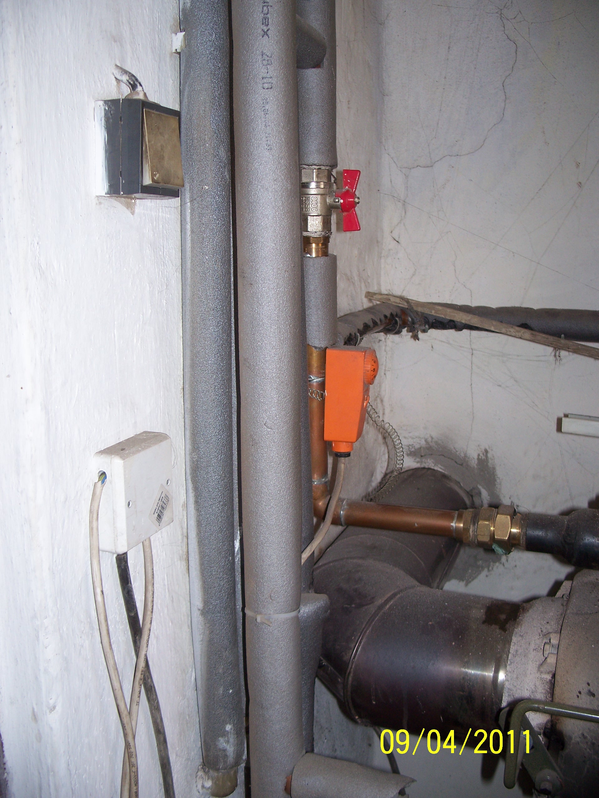

Dobrý večer, mám takový problém. Mám plynový pec i pec na dřevo a když spustím plynový pec, tak nepostupuje teplo dál do trubek. Pec se nahřeje dejme tomu na nastavených 70°C a vypne se. Znovu se spustí až klesne teplota pece, jinak vůbec. Na Termostatu v bytě můžu zkoušet teplotu jakou chcu a nic se neděje Zkoušel už jsem snad vše. Pro upřesnění, když topím normálně dřevem, tak je vše v naprostém pořádku. Předem děkuji za radu
Nejspíš má plynový pec nějaký kohouty a jsou zavřený.Nemůžeš sem dát fotku obou pec?Jak je to propoj…

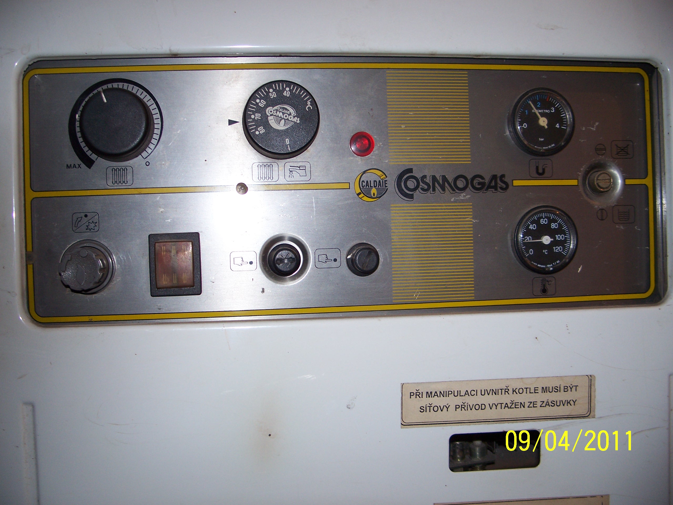

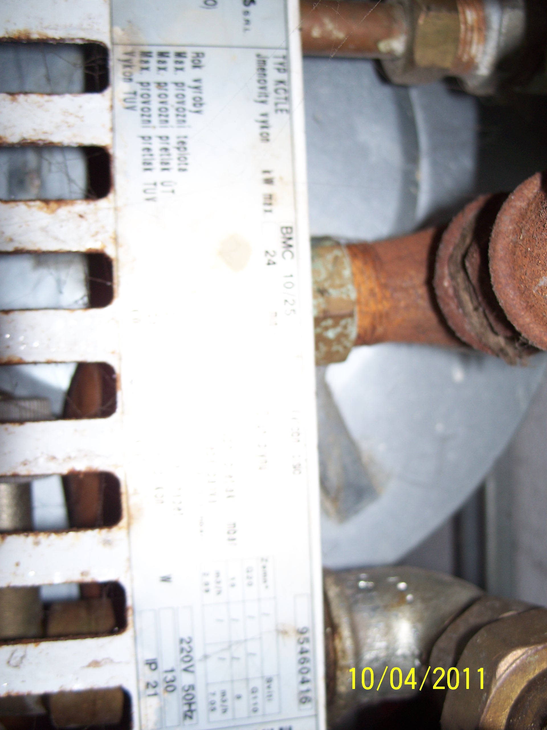

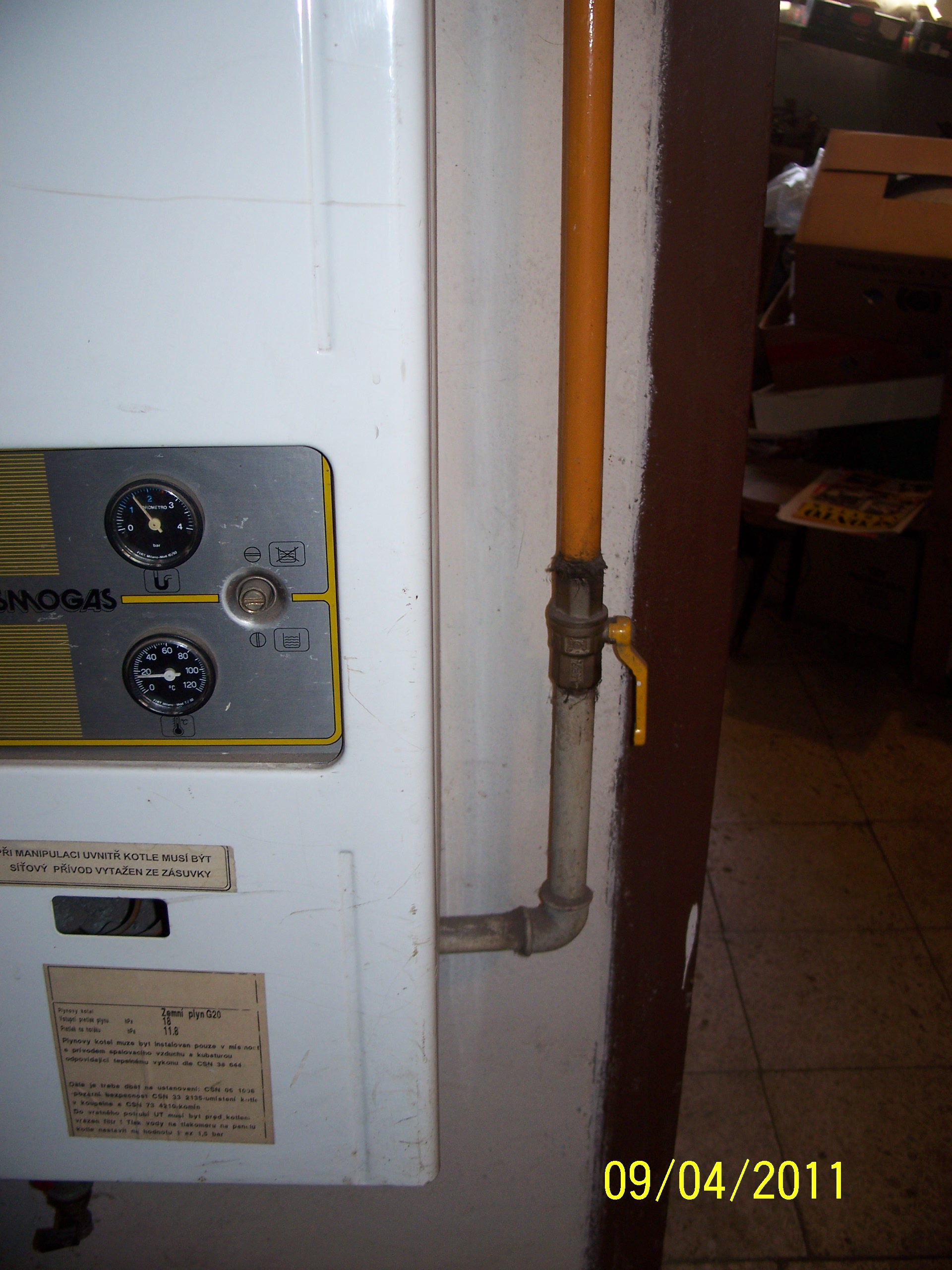

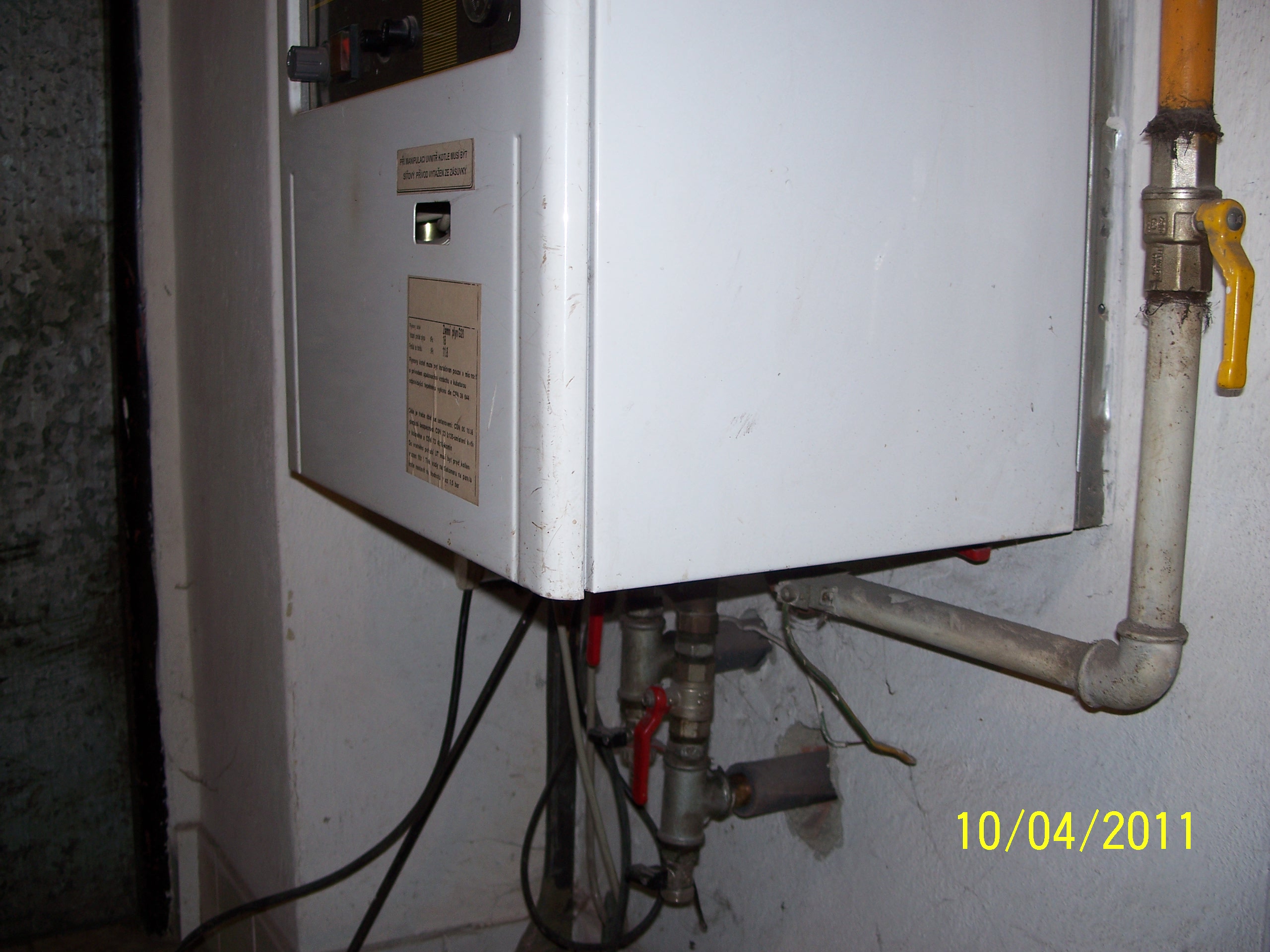

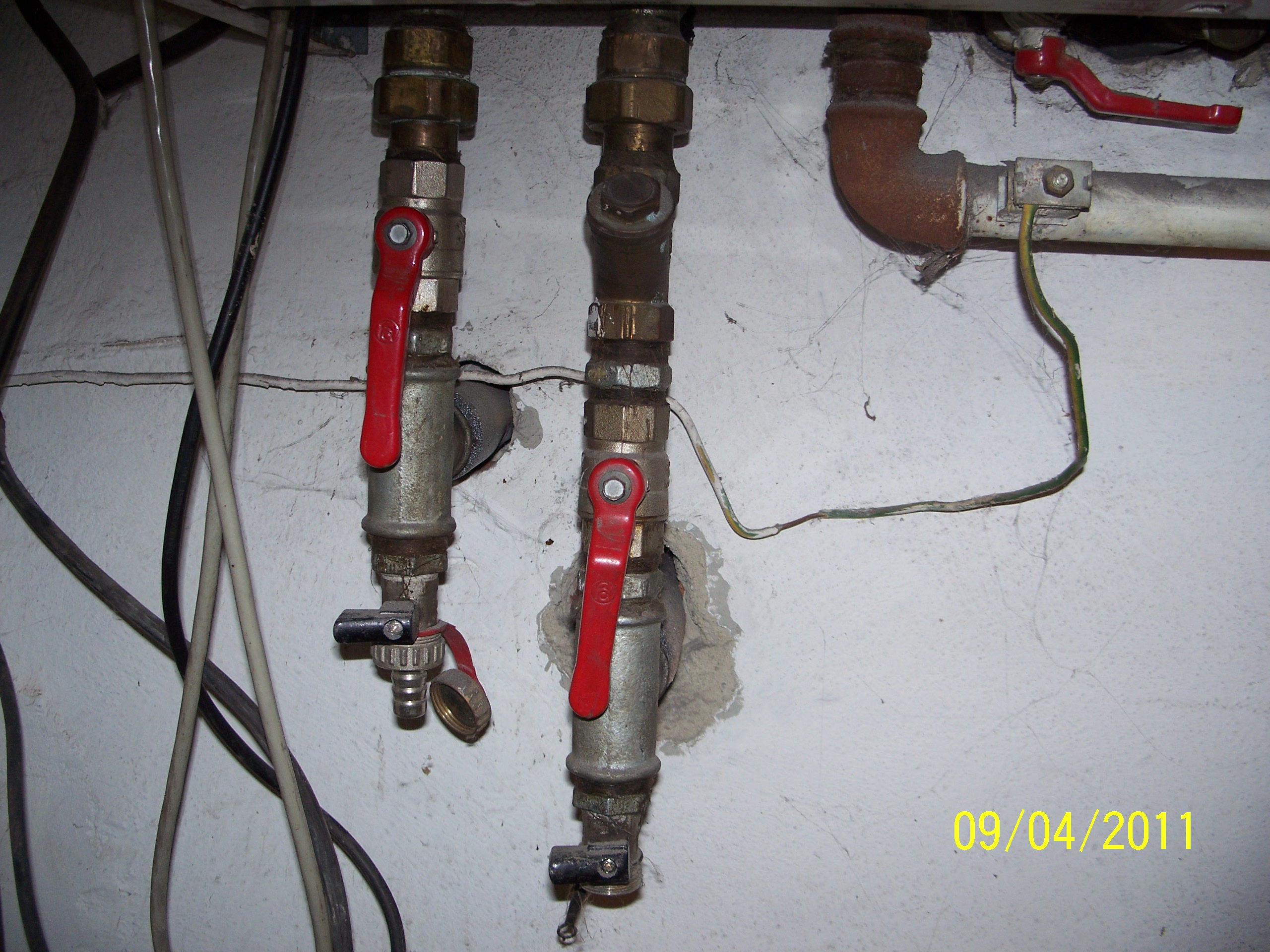

Nevím, jestli tyto fotky stačí, kdyžtak můžu nafotit více. první tři fotky jsou plynový pec, a okolo…

Jsou toto přívody od plynového pece? Jestli ano tak je třeba detailní foto jak jsou připojené do sys…
sHpy00n 09.04.2011 16:52

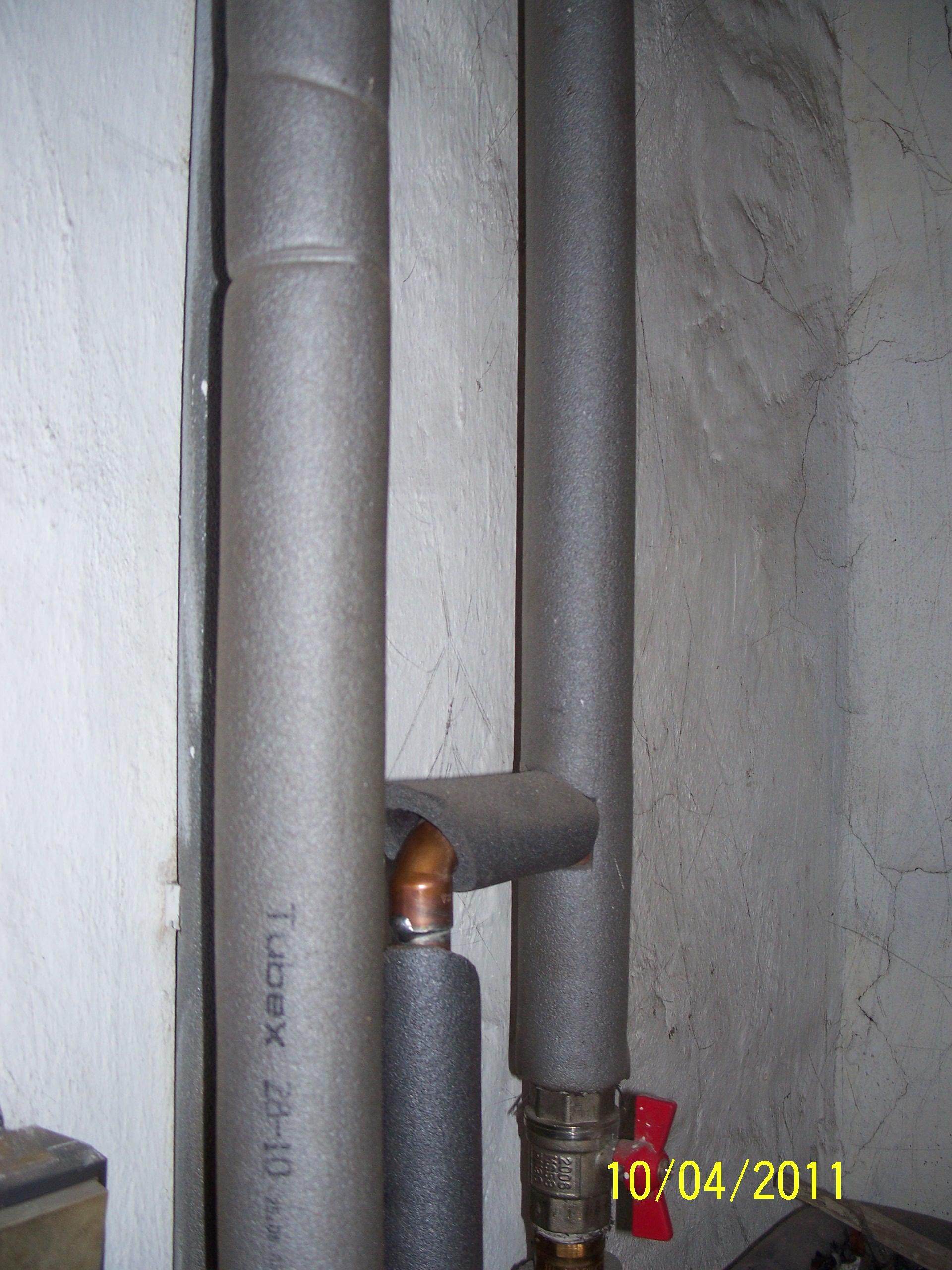

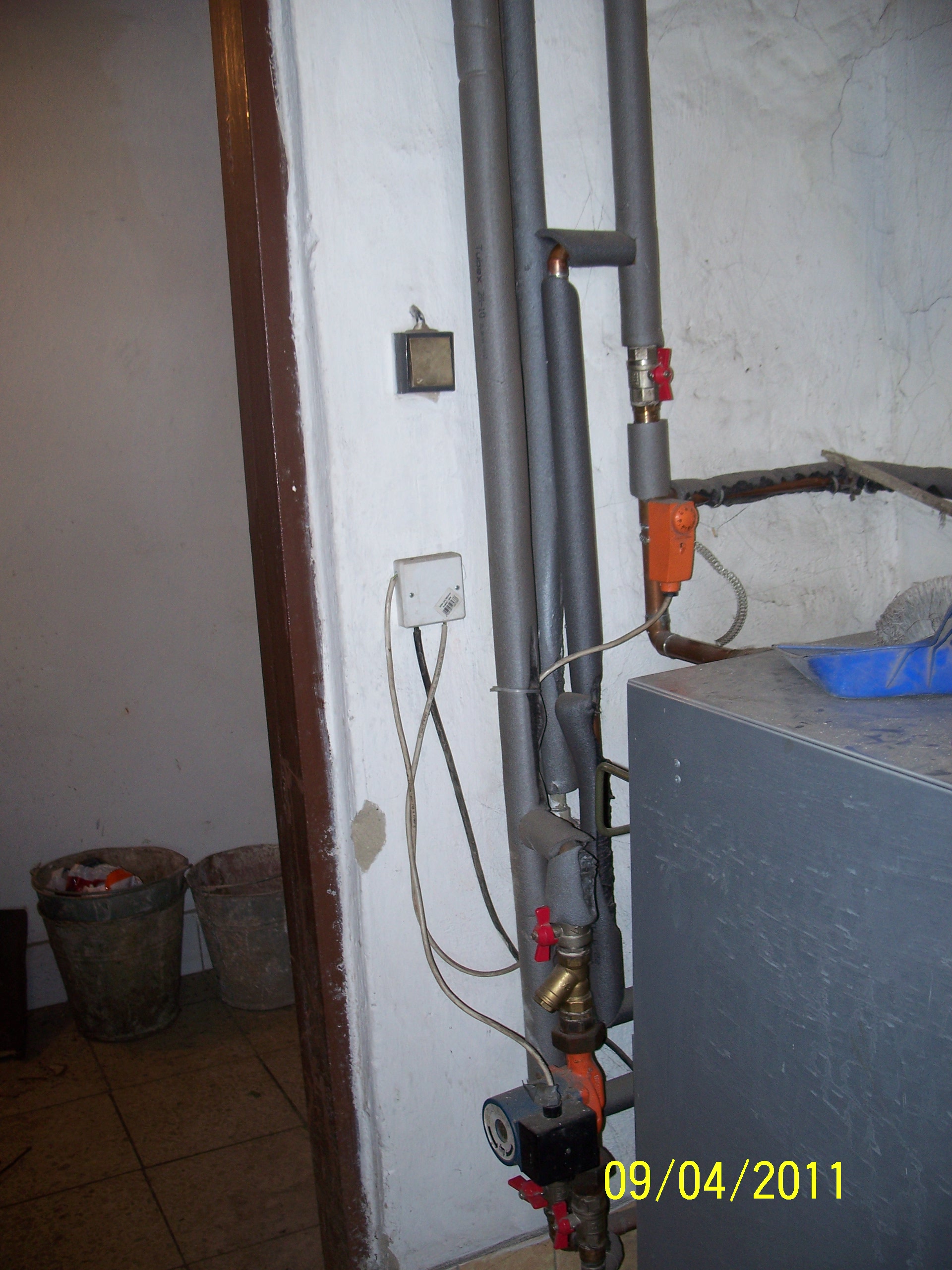

Je potřeba udělat fotky ,jak pokračují trubky za zdí co vedou pod plynovým pecem.Takhle se zdá že ve…

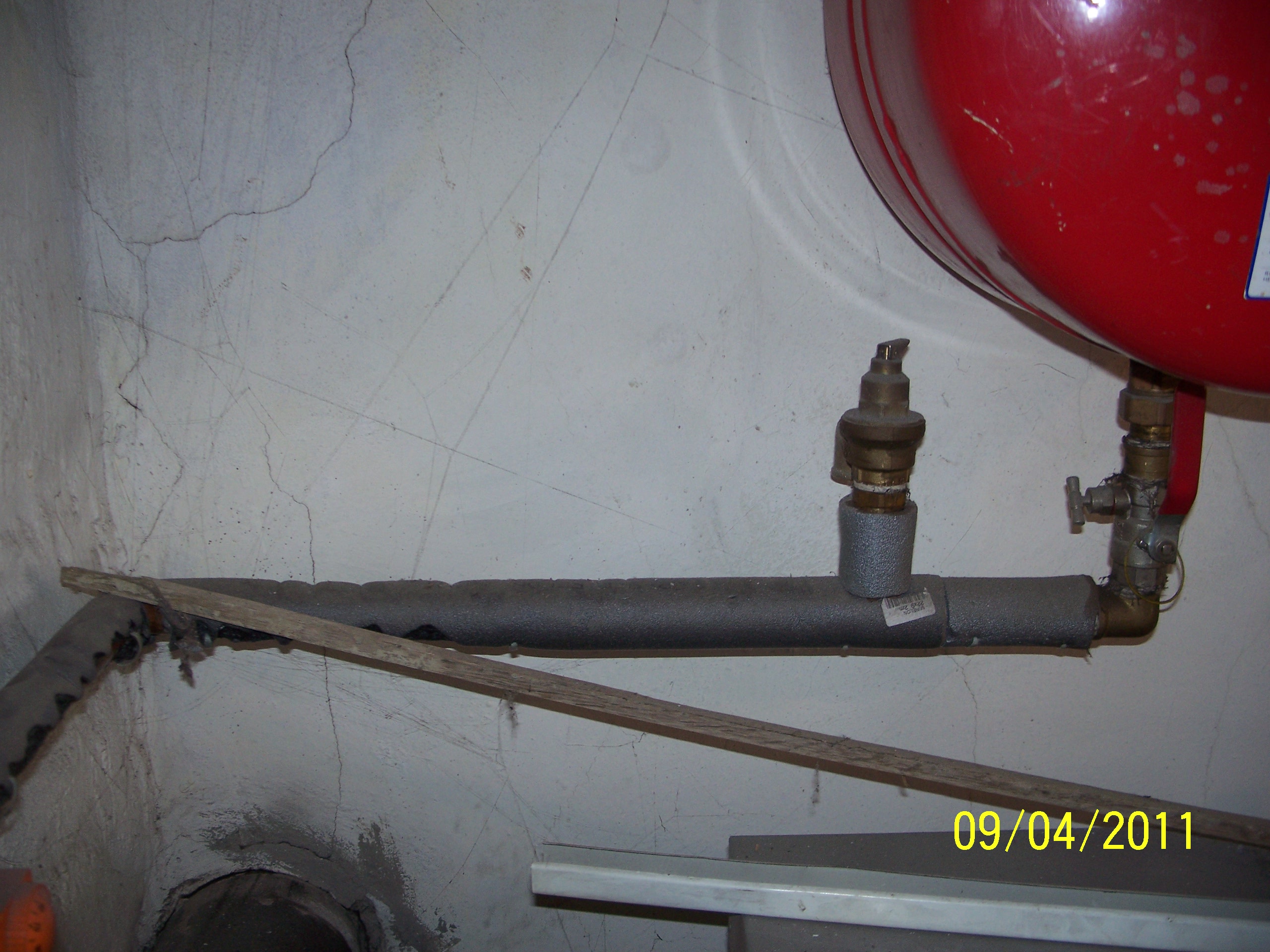

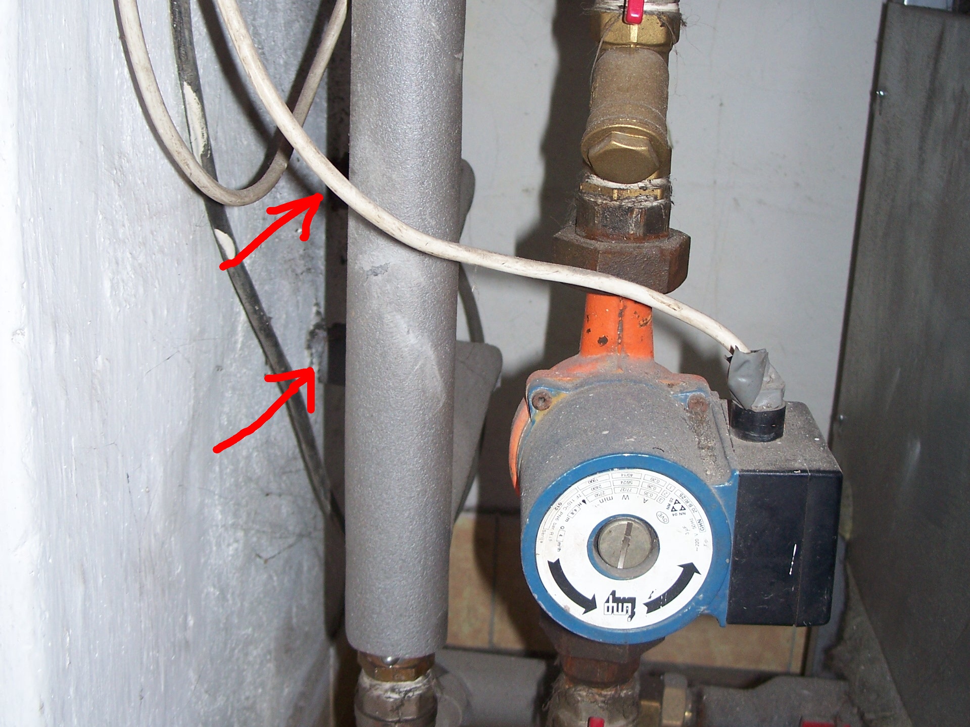

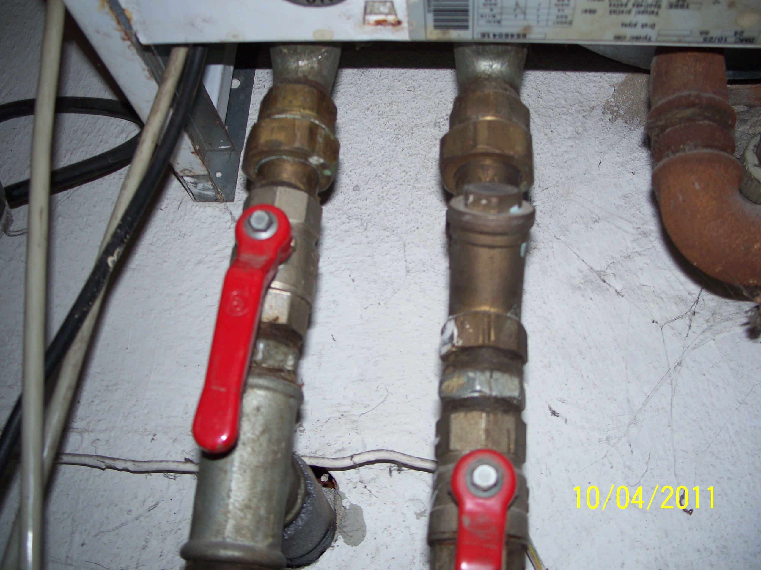

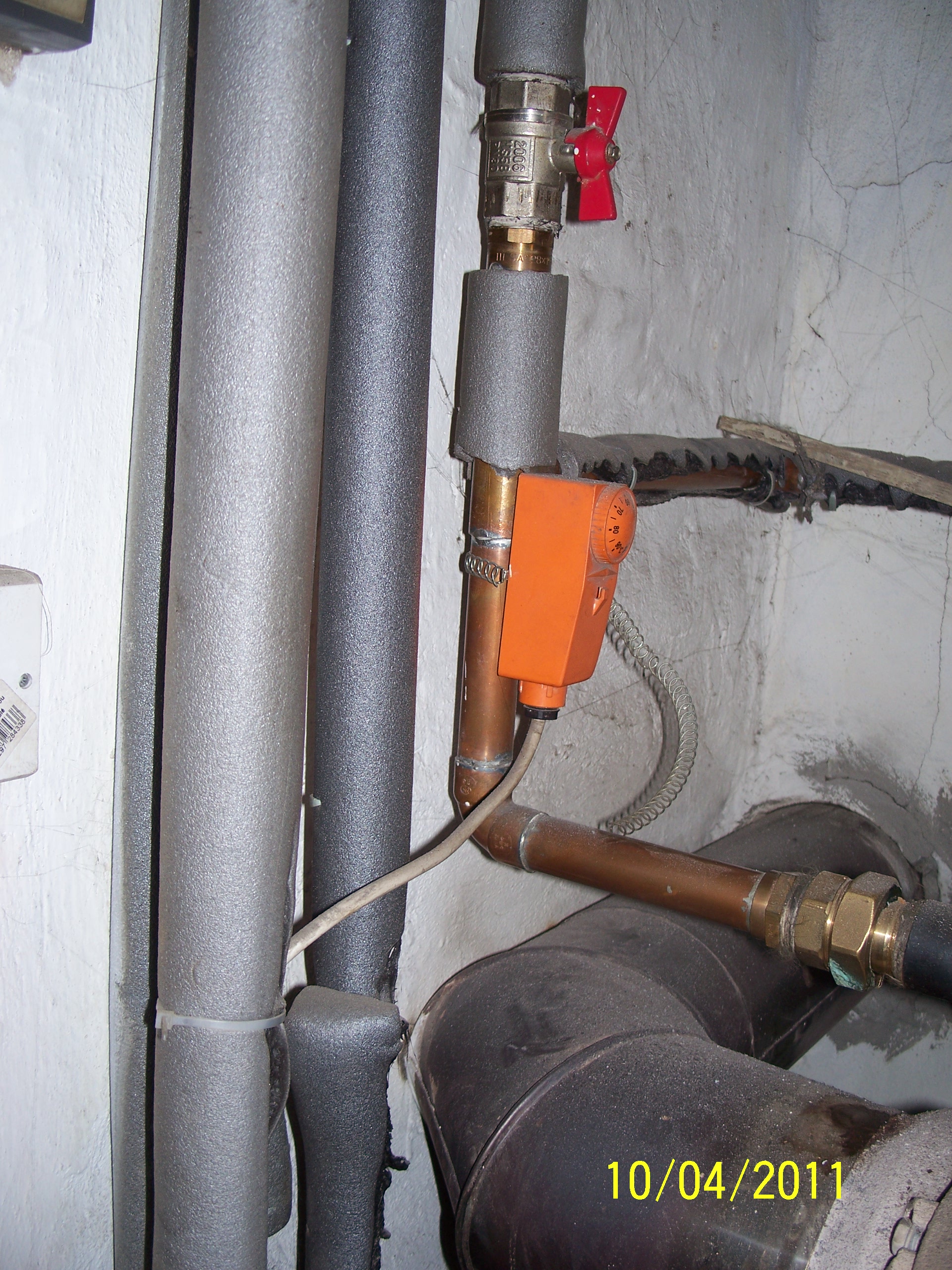

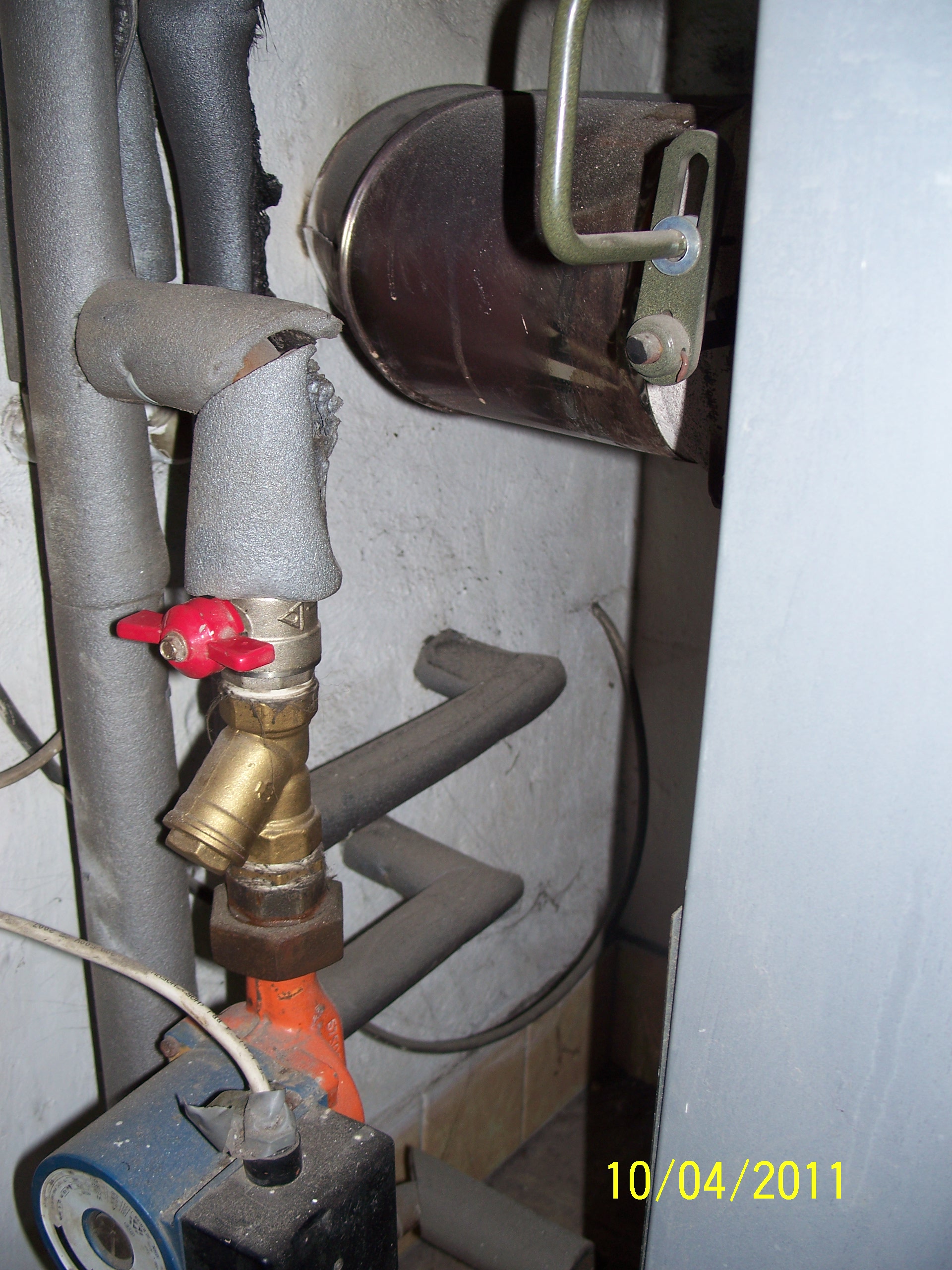

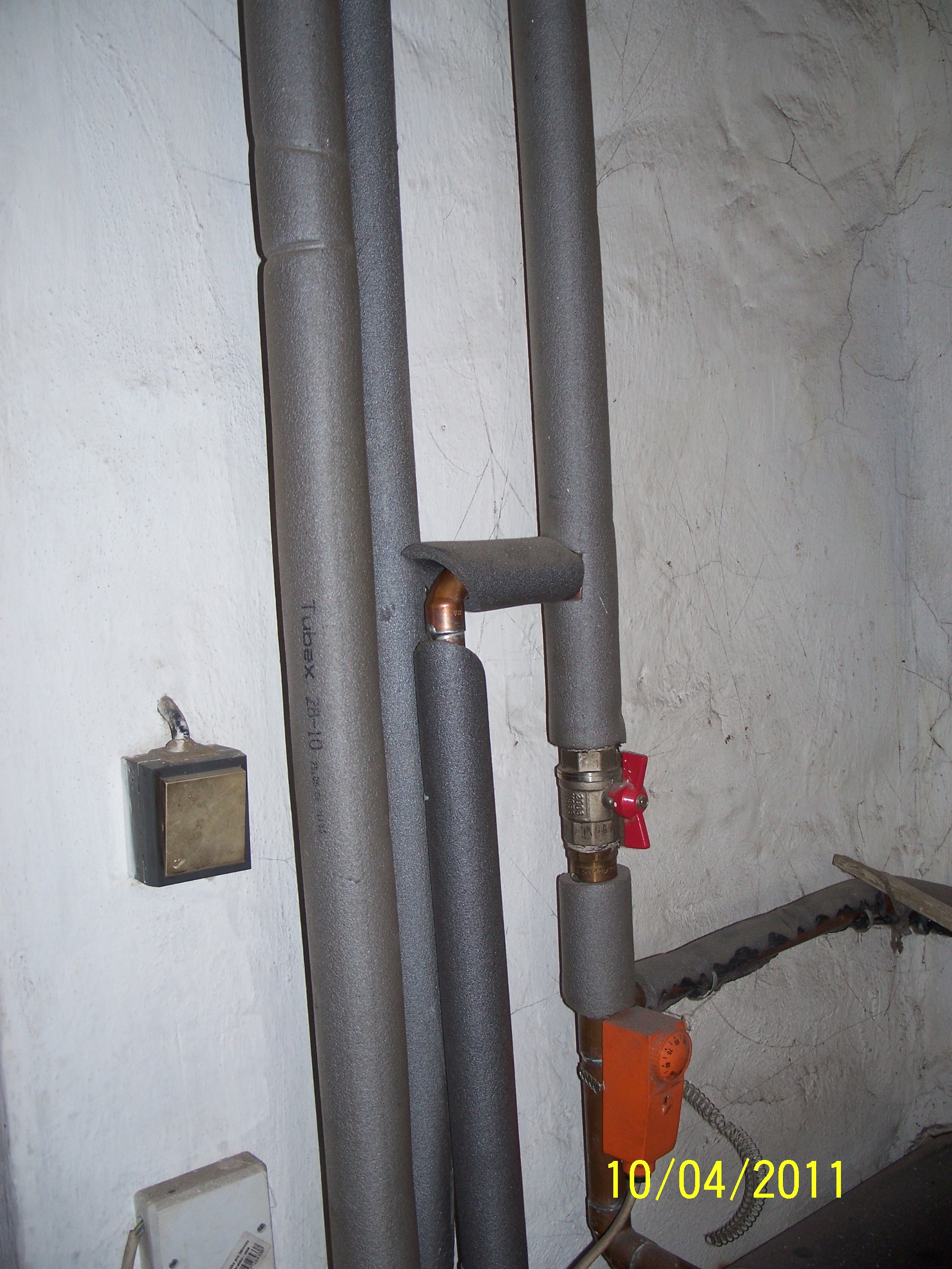

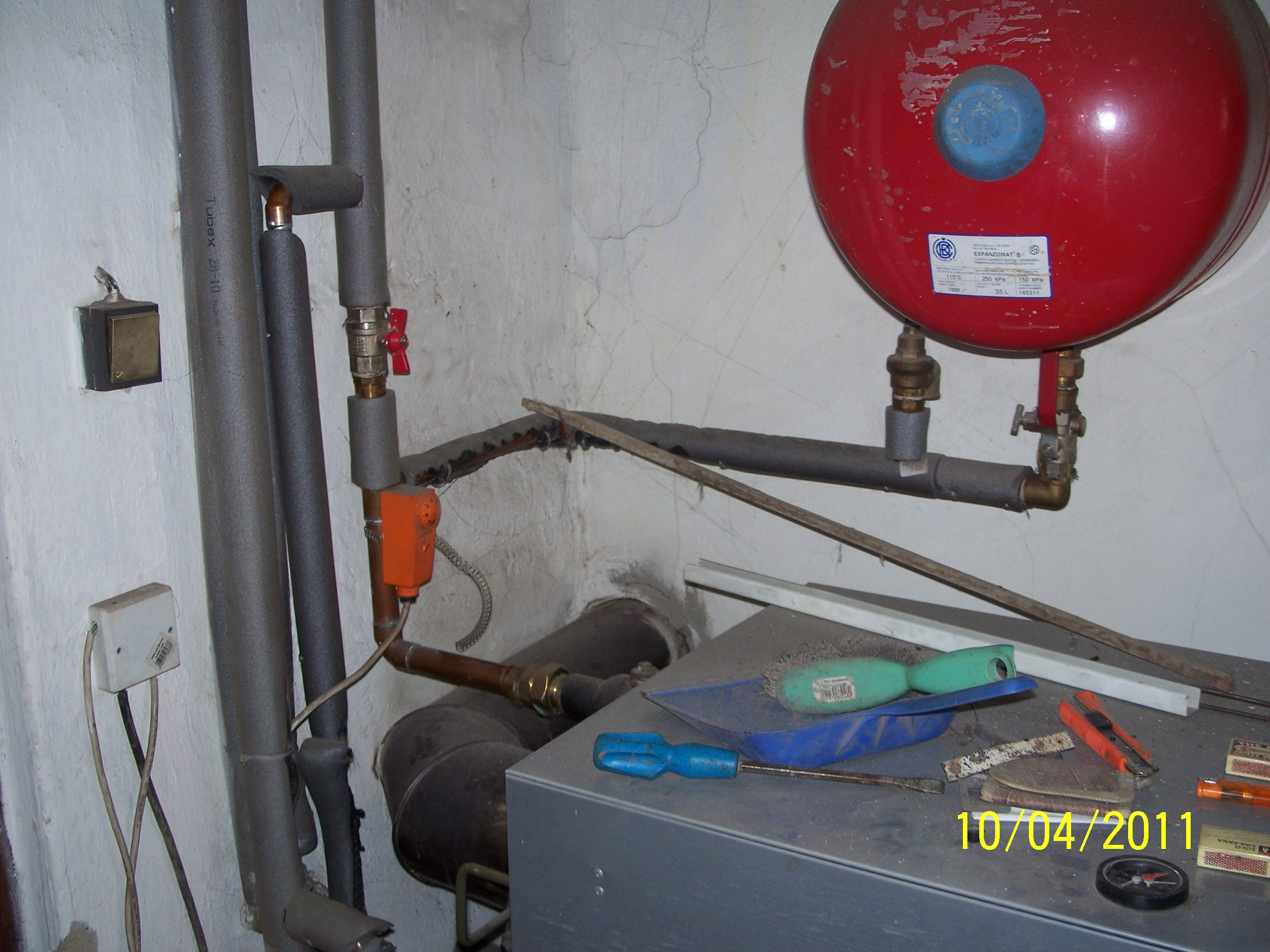

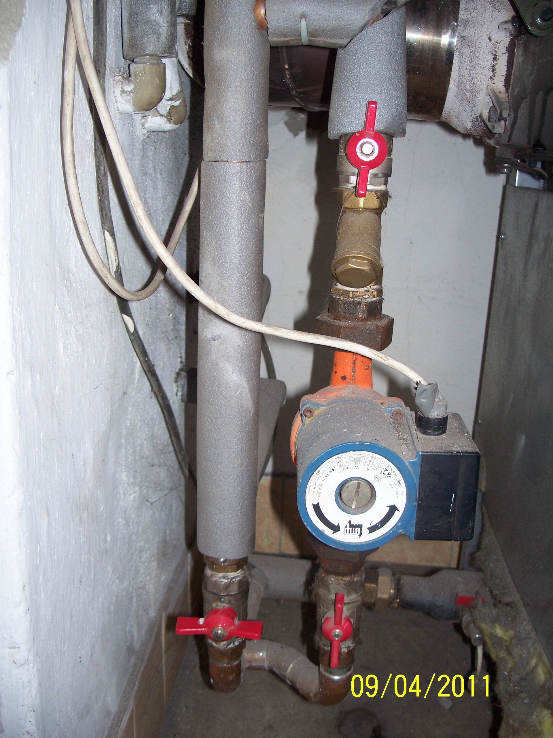

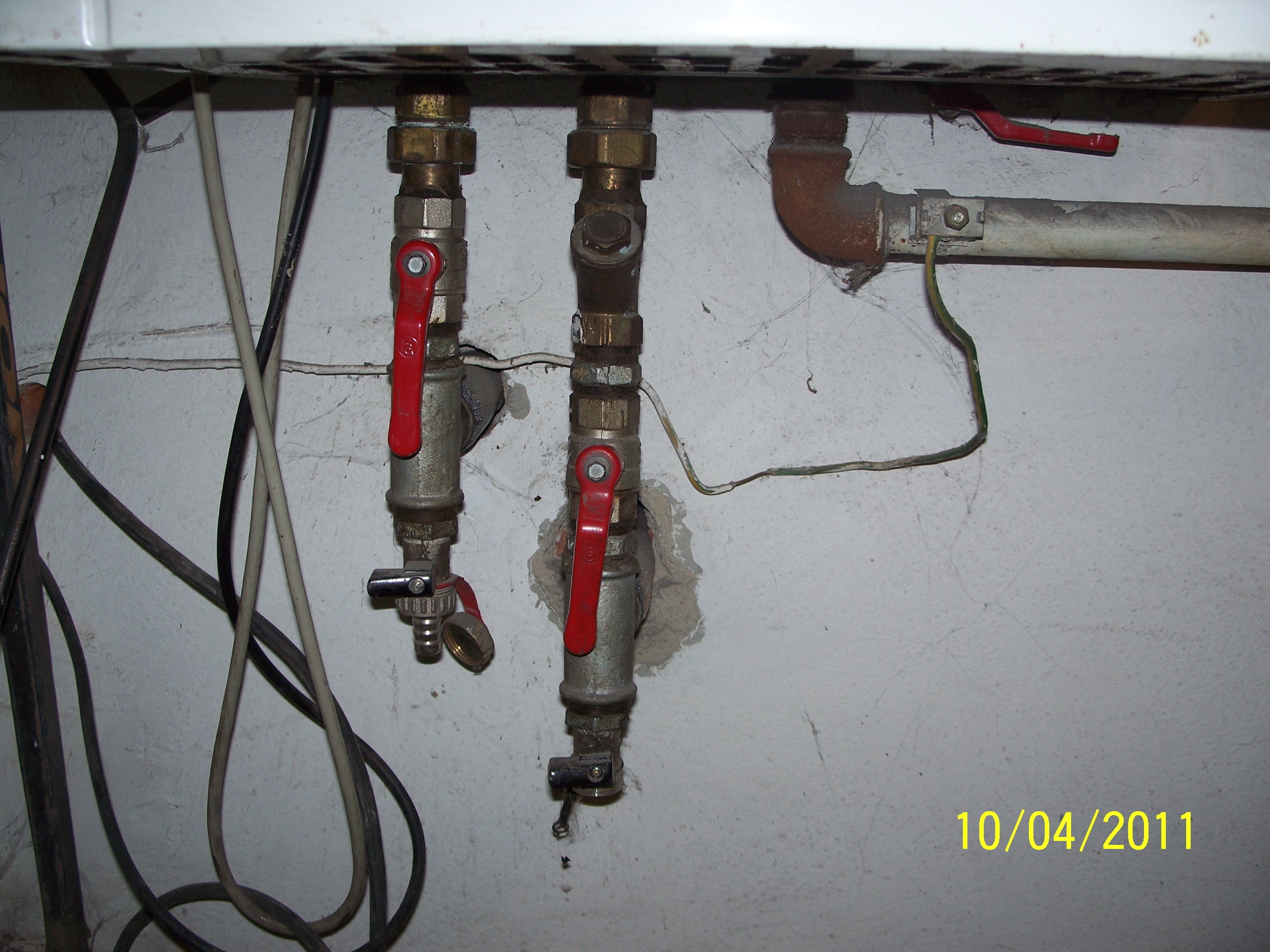

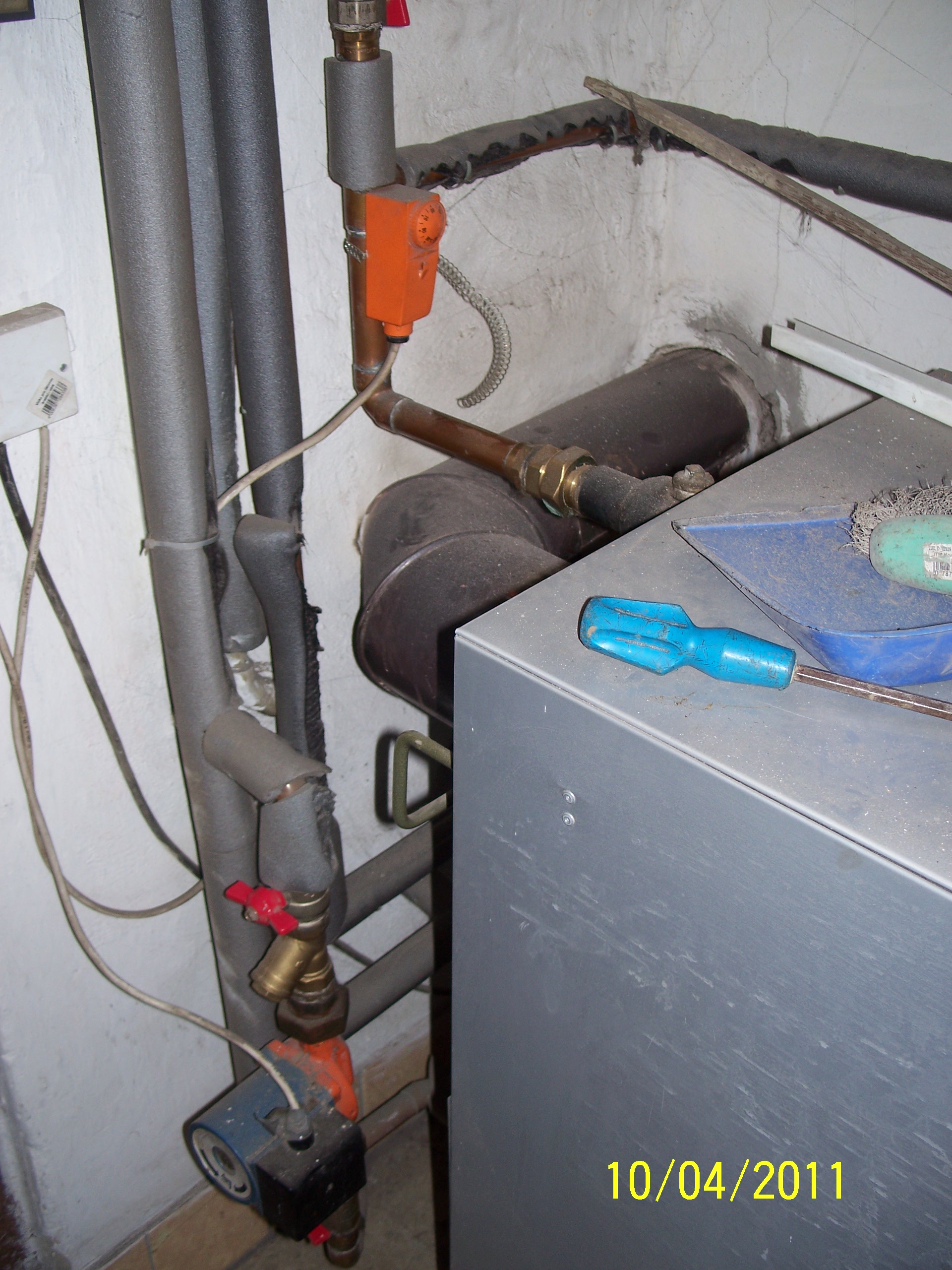

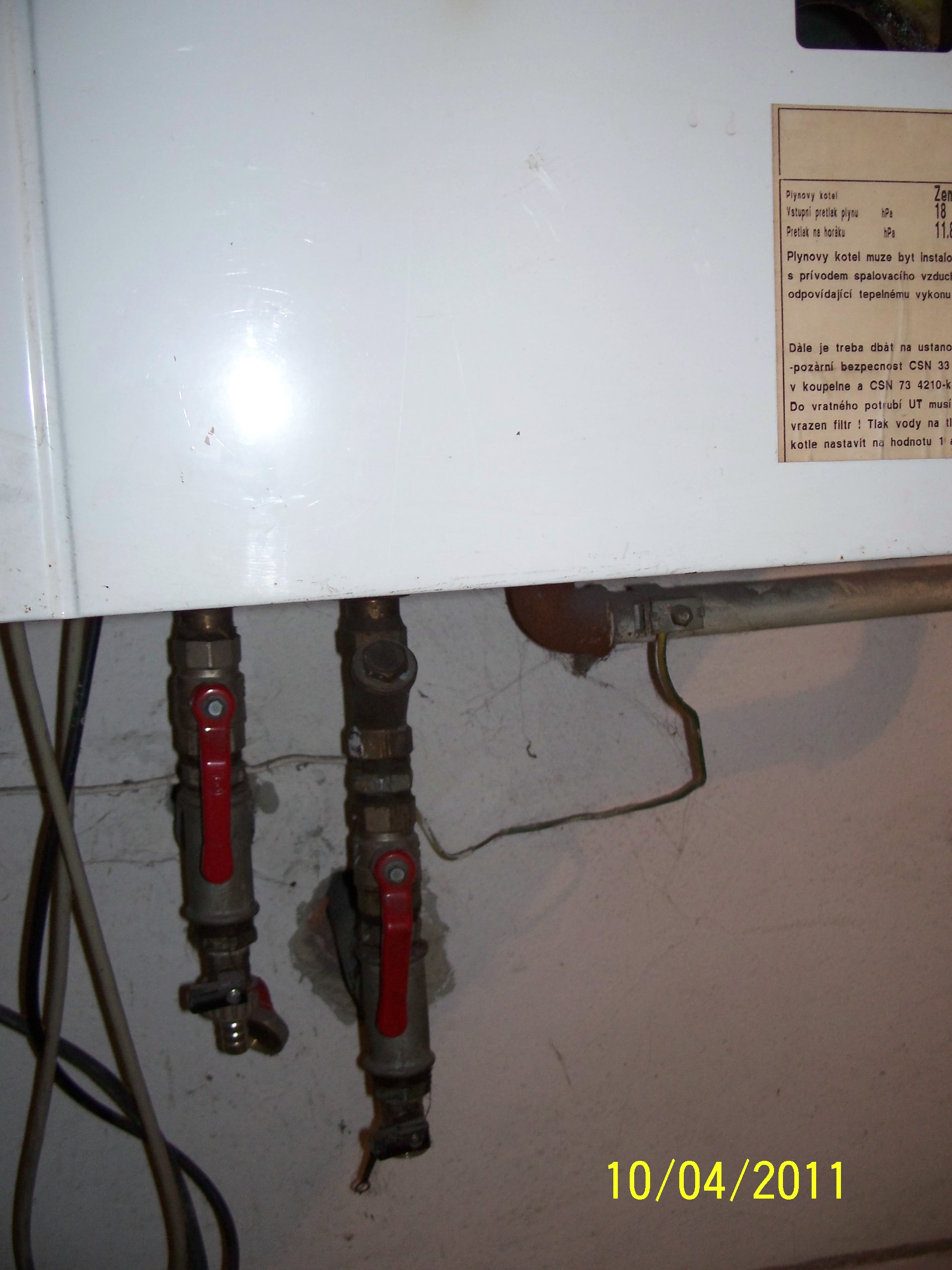

Tady jsou další fota, snad jsem to už vyfotil správně. Jenom podotýkám, že kotel jel vpořádku, pak j…

Protože se zdá všechno dobře,tak mne napadá že u plynového nejde čerpadlo,nebo je ucpaný filtr.Čerpa…

Zkus to jako na nádraží, postavit cestu. Hezky jdi po rouře kotle(pece), který topí a všímej si nast…

Díky za vše, jel jsem jak nádraží, všechno si poznačil a pak na pecu a u ventilu dal vše naopak, pak… poslední

Tady jsou další fota, snad jsem to už vyfotil správně. Jenom podotýkám, že kotel jel vpořádku, pak jsem potřeboval spálit po zimě nějaké desky a když jsem se snažil spustil plynový pec, tak už nešlo teplo do radiátorů.
Hezky jdi po rouře kotle(pece), který topí a všímej si nastavení kohoutů. Opiš si ho, abys věděl jak to bylo, než to rozvrtáš.
Pak jdi po rouře, kde to nefunguje a zkus najít obdobné kohouty a nastavit je podle prvního peca.:-)
Ještě je možné, že máš přepínač pro termostat na pec 1 a pec 2. To mi ovšem přijde dost výstřední.
