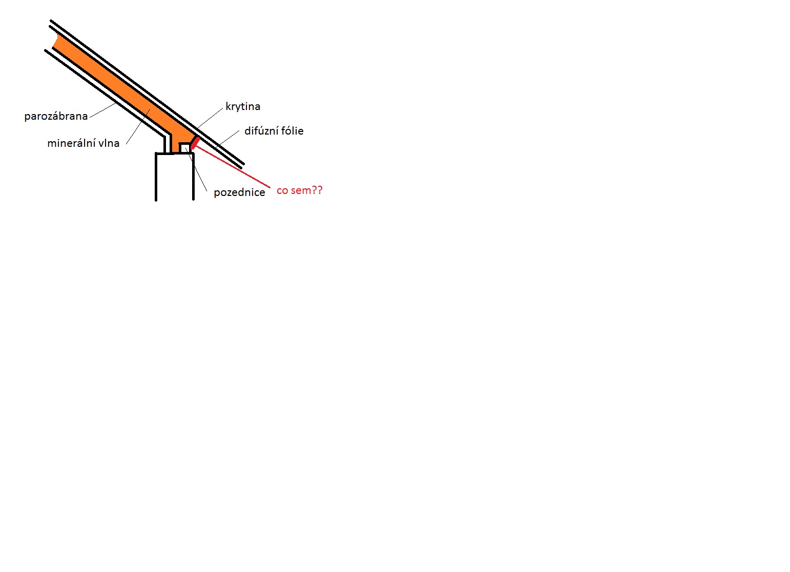

Dobrý den, rád bych zkonzultoval spávný postup ukončení izolace (minerální vlna) na kraji sedlové střechy. Aktuální skladba střechy je: pálená krytina, střešní latě, provětrávaná mezera, kontaktní difúzní fólie, 2 vrstvy minerální vlny (mezi a pod krokvemi), parozábrana, mezera, sádrokarton. Jedná se mi o správné ukončení vlny mezi zdí (pozednicí) a difúzní fólií. Izolace je ohnuta před pozednici a mezera nad pozednicí je rovněž vyplněna min. vlnou. Původně jsem počítal, že doplním pouze dřevěné podbití. Nyní jsem se setkal s názory, že izolace by měla být ukončena parozábranou, aby do izolace nemohla proniknout vlhkost zvenku, nebo (jiný názor) difúzní fólií, aby mohla jednosměrně dýchat. Prosím o radu, jaké je správné řešení?

Nebyl by alespoň jednoduchý náčrtek? Ono je totiž otázka výkladu kde je před a kde za pozednicí..
No, o jednoduchý náčrtek jsem se pokusil. Martin
Martine, když kouknu na nákres, (lepší by bylo foto) tak bych odobně doplnil ještě kousek vaty, aby byla pozednice celé izolovaná i kousek zdi pod tou červenou čarou. Páč když přijde chlad, tak mezi vnitřkem a venkem je jen dílek vaty a trámek, který leží na stěně, které je ochlazována. Zkrátka tepelný most.

Jak zakončit tu izolaci?Nechat jí tam,jak je a zaklopit podhledem z palubek?(zjednodušeně řečeno)s pozdravem Petr.
Petřem pokud se jedná o stejný obrázek detailu, tak osoběn bych doplnil vatu místo červené čáry. Parozábranu tam není třeba dávat.
Pokud by měla vaty být vidět, tak tam dáte palubky....
