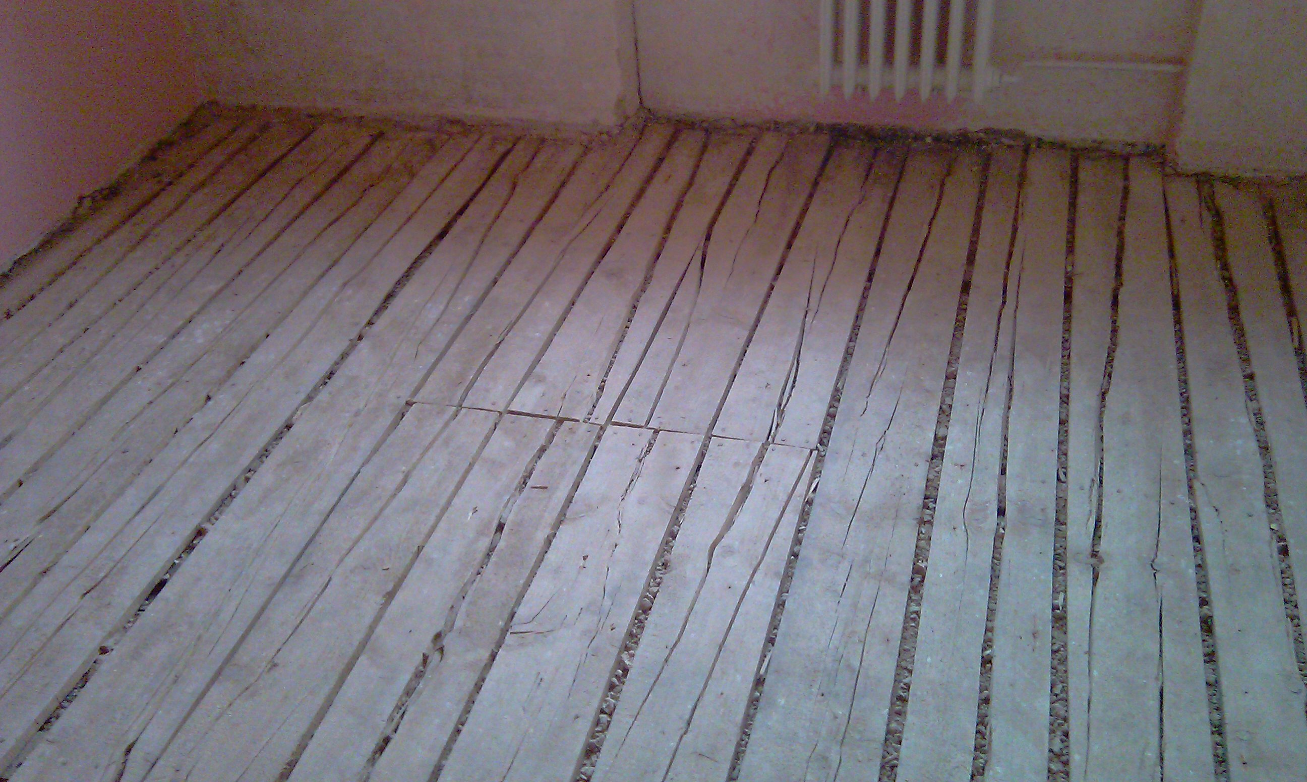

Po odstranění nevyhovujícíh parket řeším dilema se skladbou podlahy. Je to v 3 patře bytového domu, podlaha je z trámů + zásyp a překryto prkny. Prkna nejsou s rovná, ale s tím si snad nějak poradím. Kvůli výšce podlahy (parkety byly 22 mm, teď budu dávat plovoučku 7mm + 3mm mirelon) mám je 12 mm místa. Chci ty stará prkna přišroubovat k trámům a položit na ně OSB 12mm P/D. Spoje mezi OSB budu lepit, ale otázka je, jestli OSB přišroubovat ke starým prknům, nebo nechat desky na volno? Sice by se tím vytvořila plovoucí vrstva, ale obávám se že se desky budou pohybovat a vrzat..
Já bych to přišrouboval,dvě plovoučky na sobě budou dělat ostudu.Jde spíš o to aby byl ten spodek co nejtvrdší.
Přesně takovou podlahu jsem dělal,finální jsem měl ty OSB desky nalakované.
Rozhodně to přišroubuj,ale předvrtávej.Nejlepší by byly dvě vrstvy desek slabších a slepit je kontaktním lepidlem.Ale protože je byt v patře,doporučil bych jako vrstvu pro kročejový útlum spíše hobru.

dvě vrstvy si vzhledem k výšce podlahy dovolit nemůžu, mám jen těch 12 mm. A nejslabší hobra je 8mm :(
Nejprve přišroubovat stará prkna k polštářům (trámům), položit geotextilii, vypnout a přisponkovat (přisponkování není nutné). Na geotextilii pak pokládat OSB, nebo dřevotřískové desky s perodrážkou a ve spojích prolepit. Hotovou plochu pak prošroubovat k polštářům, jejichž osy jste si před započetím prací označili na stěnu. Pak mirelon a plovoučku.
Určitě se budete ptát proč geotextilii. Že by kročejová izolace? Nikoli. Cpát tam kročejovku je nesmysl. Ta je již zajištěna samotnou konstrukcí podlahy. Geotextilii pro eliminování drobných nerovností starých prken, kdyby se dostala nějaká nečistota ze zásypu mezi prkna a desky atd.
Tak nějak jsem si to představoval, ale ta geotextilie mě nenapadla. A protože je to OSB jen 12mm, tak jsem uvažoval nad nízkoroztažnou pěnou, v místech, kde jsou stará prkna propadlá, aby nedošlo k tekovým průhybům OSB.
Včera u mě byl stavitel, povídal že mám vypěnit spáry u zdí nízkoroztažnou pěnou. Tím by se to taky uzavřelo a nešel by ten prach a bordel nahoru..
vem montážní pěnu, udělej s ní na podlaze mřížku jako je čverečkovanej papír,třeba oka 20x20cm.do spojů lepidlo nedávej.použij nízkoroztažnou pěnu.jakmile uděláš tu mřížku tak tu pěnu nech pár minut napěnit a ty desky tam můžeš položit.vodní váhou dovažovat dle potřeby.rychlé,levné ale hlavně spolehlivé,nic nevrže,podlaha se nehoupe a je to na 100let.Je to odzkoušené.12mm osb PD bohatě stačí.
Když to propenim oka 20 na 20 a na to položím osb desky musí se to ještě prisroubovat k prknum?
