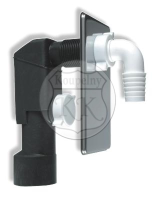

Dobrý den. Potřeboval bych poradit, jakým způsobem se zazdívá podomítkový pračkový sifon. Předem dekuji za případné rady, nebo nějaký odkaz s návodem.

Na obrázku máš jasně ukázáno jak to patří do zdi.Ten černý konec co je zesílený uřízneš a vsuneš na něj trubku s hrdlem.Poté pokračuješ do odpadu.Zazdíš to tak hluboko jak je naznačeno.Krycí plech je zároveň s kachličkami.Otvor co je zakrytý je na čistění.Dává se to asi do výšky pračky,aby se vypouštěcí hadice nelámala.
Díky za radu. Ještě by mě zajímalo, jak to po zazdění vypadá pod tím krycím plechem. Mám ten závitový vývod zazdít zároveň s omítkou a nechat volný prostor jenom kolem otvoru na čistění, nebo se nechává prostor i kolem toho vývodu? A nebo je to jedno?
Nechat volný prostor jenom kolem otvoru na čistění
Díky
