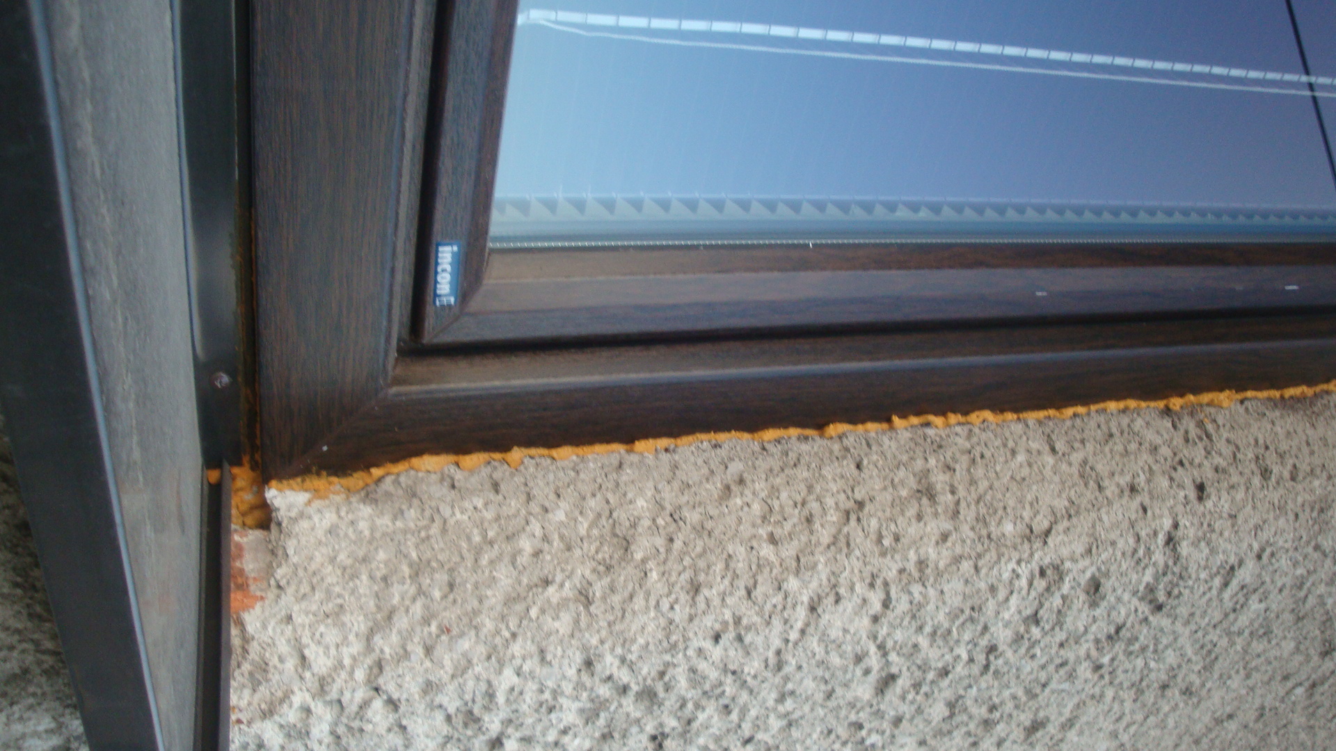

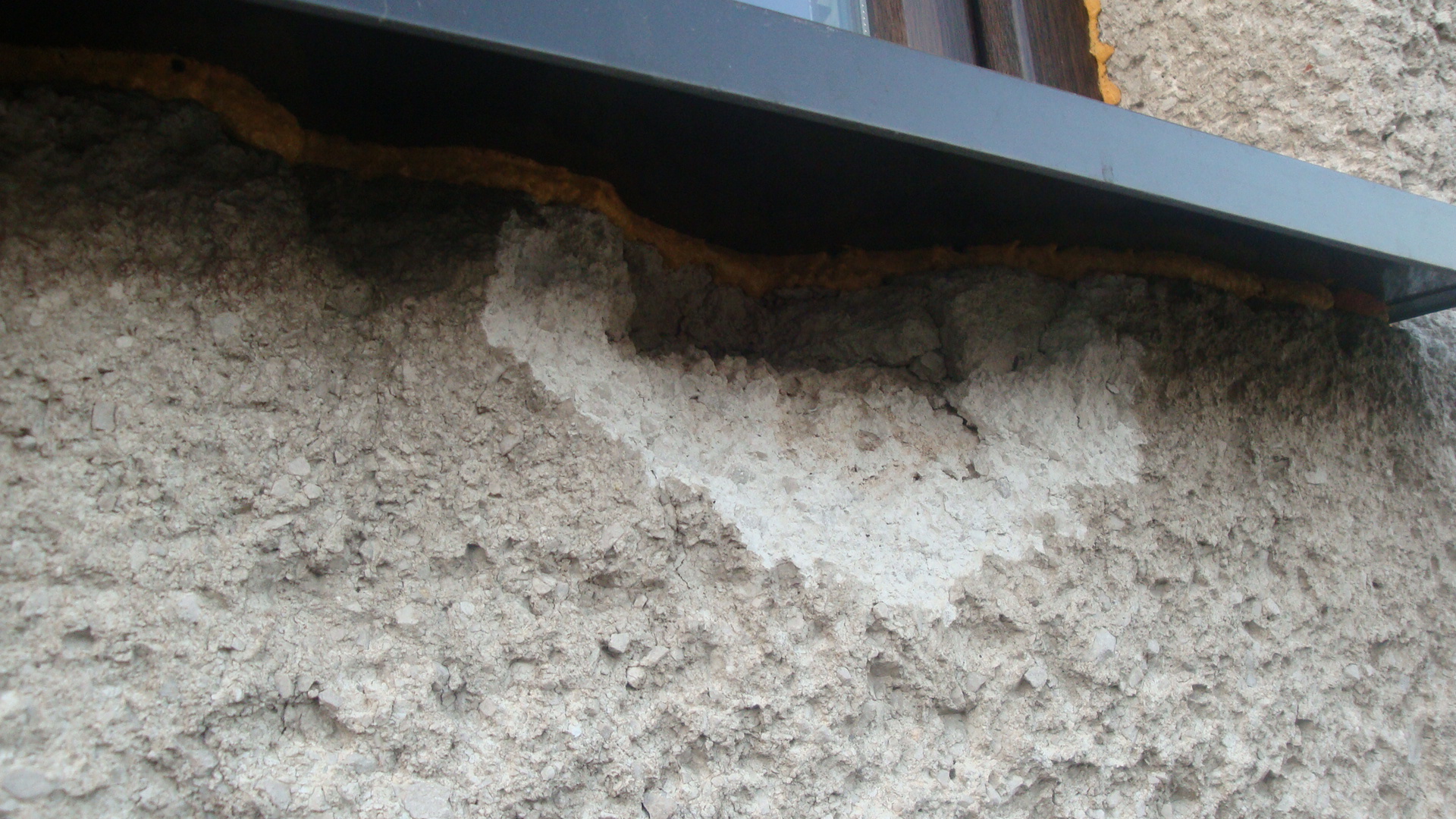

vonkajšia špaleta
osadili my okná jun jul august?? 2010 a toľko bolo roboty že doteraz vyzerajú tak ako je vidno na fotke prosim poradte ako to dotiahnut či je potrebné to prikladat styrodurom alebo skratka ako by ste nato išli diky
žiadne napady ??
Nějak nevím o co Vám přesně jde..???
Ono z těch fotek toho moc není vidět. Vypadá to na škrábaný břizolit a ten se opravuje špatně. Nějak nechápu, na co styrodur?
Nějaké rámečky z polystyrénu pod parapet a kolem špalet bych taky viděl jako řešení.

No ja bych to resil opatrnym orezanim peny a malou spachtli doplnenim brizolitu(maji ho ve stavebninach v pytlech) a dale pod parapety dohozenim hrube omitky a jako vrchni vrstvu tez aplikoval brizolit ci neco podobneho. Vsak vam ve stavebninach poradi co aplikovat v pripade obdobneho materialu.
