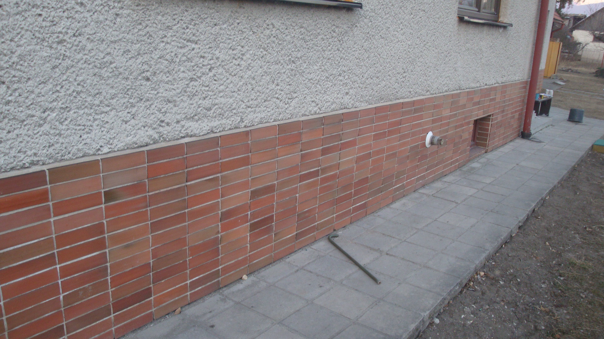

tu je foto sokel od vonku

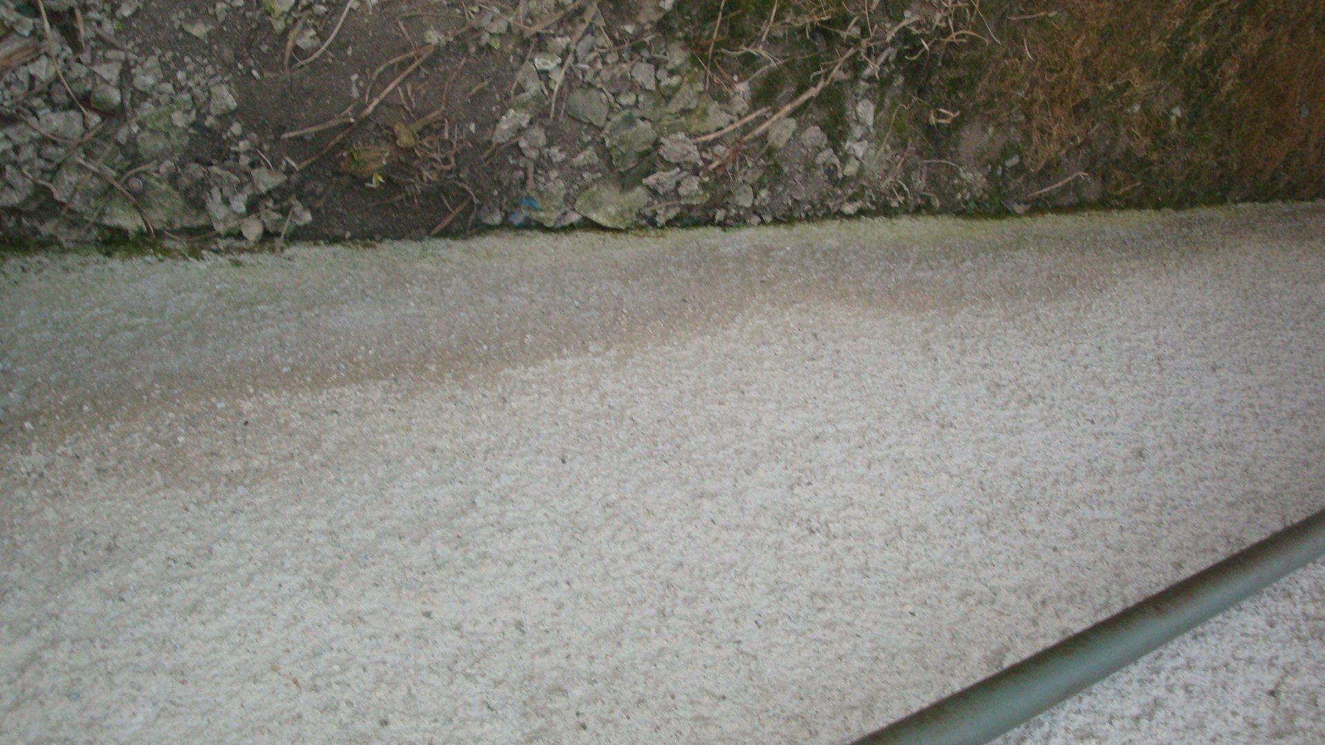

tu je ešte foto severnej steny kde kabrinec už nie je a je vidiet pokiaľ voda vystúpala tu
